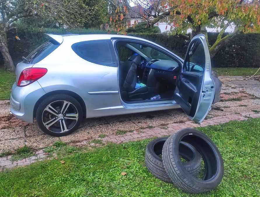

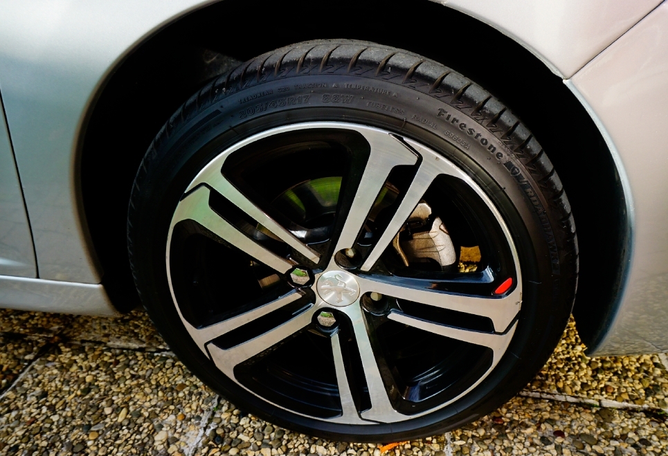

si si rassures toi on trouve toujours de quoi faire
d' ailleurs j ai déja trouvé une paire de pneu, des firestones cette fois ci , état neuf . bon j ai quand meme mis 100€ mais ils avaient qu' un trajet lyon reims et ils sont de juin 2024 .
ils sont montés a la place des rainsport 5 et c'est niquel, pas la moindre vibration sur autoroute.
les uniroyal ont déja été revendu pour 40€.

Tu les aimais vraiment pas tes uniroyal, combien coutent tes pneus en neuf?

sur internet 90€ pièce par la
donc ça va je choppe la paire a 100+30 montage -40 pour 90€ jai deux chaussettes neuve.

les uniroyal sont tres bon a l arrière, une catastrophe a l' avant , meme au freinage par exemple, au lieu de freiner de façon homogène tu sens la bagnole part en vrille.
ils sont beau niveau sculture flanc et bande de roulement mais bon.. les firestones sont parfait, pas une vibration a 130, freinage droit et en fait assez lisse sur le coté donc facile à nettoyer

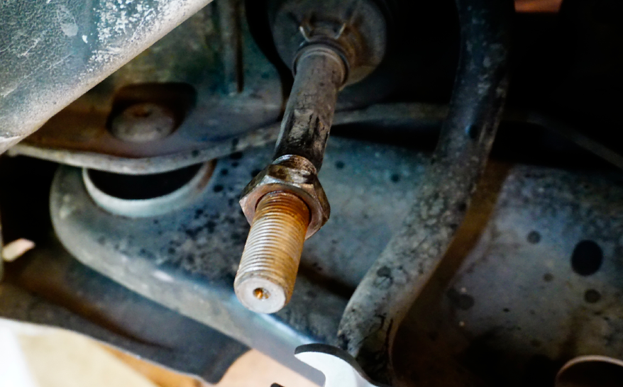

bon ba 8 mois plus tard, l autre rotule de direction lache..
je l ai changé mais impossible de retomber sur mes tours. bref volant completement deréglé et j ai du faire une géométrie
l écrou sur la rotule axiale est vraiment super dur....
donc simple règle, ne jamais changer qu' une seule rotule de direction.. vu que le plus cher c'est de faire le parallelisme
