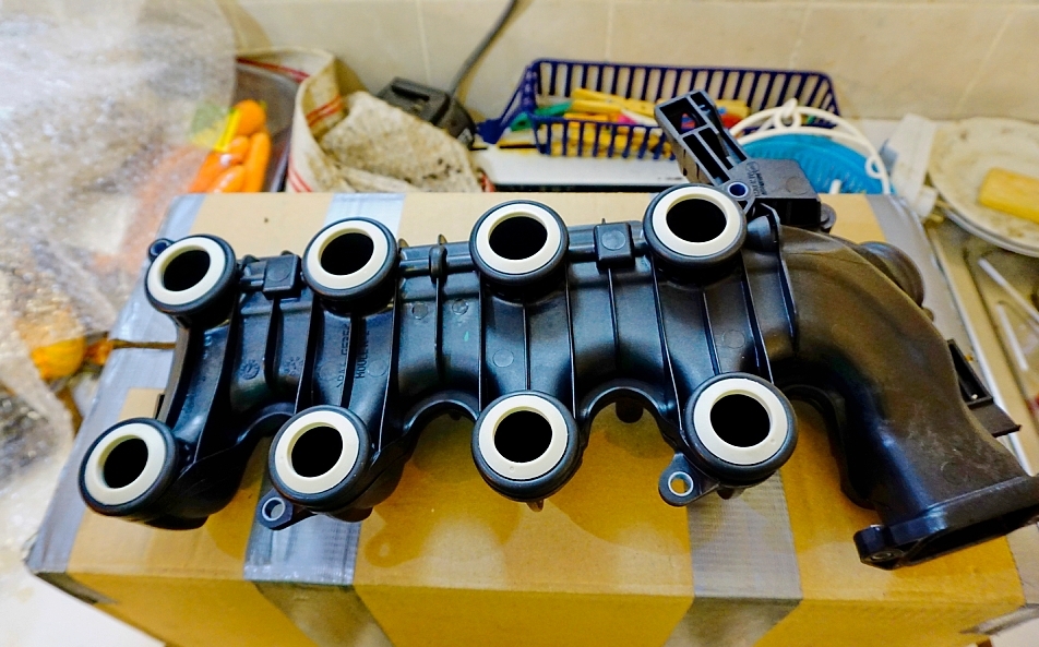

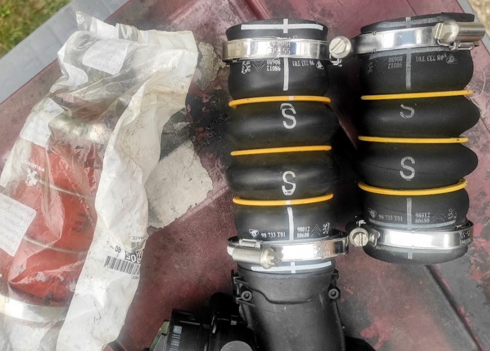

a part ça j ai acheté un collecteur d' admission. pour le coup une affaire a 30 balles, pièce d' origine et avec tous les joints
sauf qu' entretemps je me suis rendu compte que la fuite que j ai observé récemment viendrait du gros tuyau qui va de la boite a air > reniflard > turbo. enfin je pense. j ai remis l ancien et plus d' huile partout.
enfin quand je dis plus d' huile c'est approximatif.. les colonnettes pissent toujours et l injecteur 4 ne veut pas sortir.. je roule sans les brides d injecteurs depuis 300 km et ça ne sort pas! ce truc est fossilisé dans le bloc.

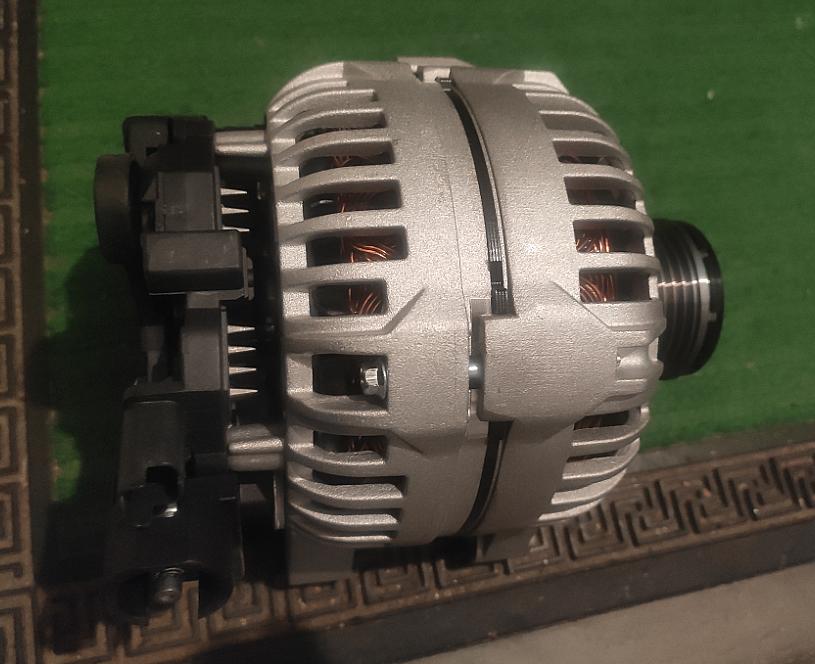

j ai acheté un alternateur neuf, franchement pour 125 € du hella c'est pas cher. je sais pas ce que je vais en faire, j attend que l alternateur lache ou pas ?
- Messages: 2686
Salut effectivement 7 ans pour tes rotules c'est bien, sinon bon prix ton collecteur oem, moi je l'avais changé par un ridex
pas le choix à l'époque, il fait toujours le taffe, et oui l'alternateur hella pour 125e c'est également bien.

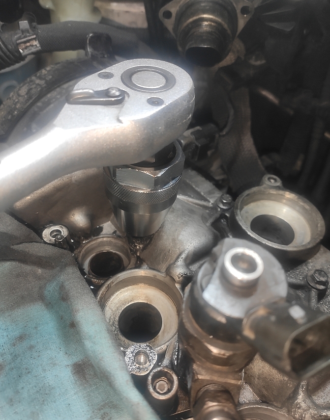

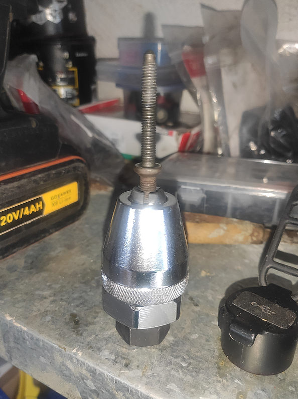

j ai acheté un petit outil sympa pour extraire des goujons ou des vis cassées etc.
bon alors c'est pas donné a 33€ mais ça semble de bonne facture
par contre c'est quand meme assez gros et pour la colonette qui m interesse, il faudra obligatoirement déposer le collecteur d' admission. c'est prévu mais j ai un peu la flemme j' avoue et puis la météo.............

la colonette je l ai retiré sur une bagnole a la casse
donc ça marche vraiment. tellement c' était serré que j ai du attendre de rentrer pour la retirer avec une pince, a la main pas moyen

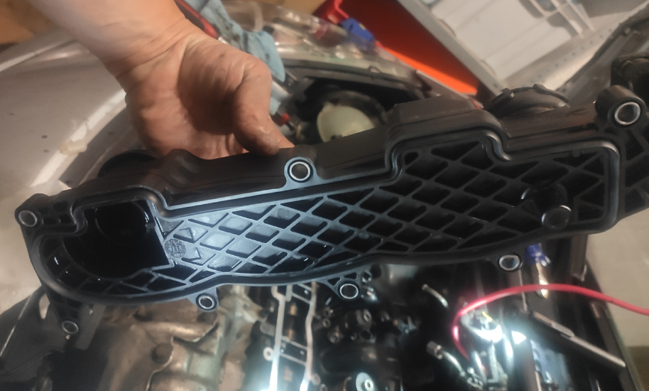

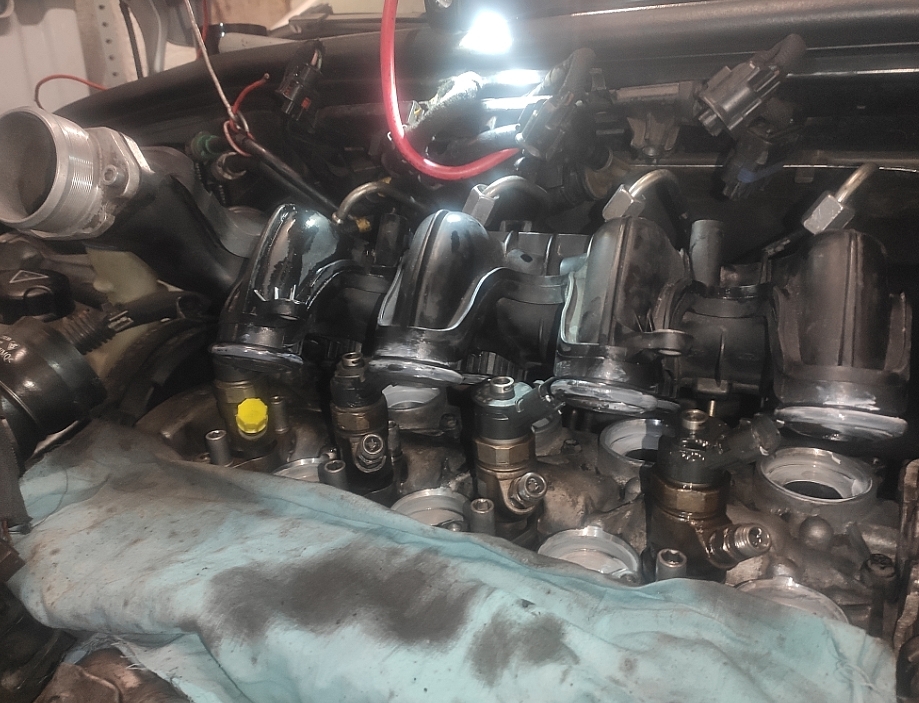

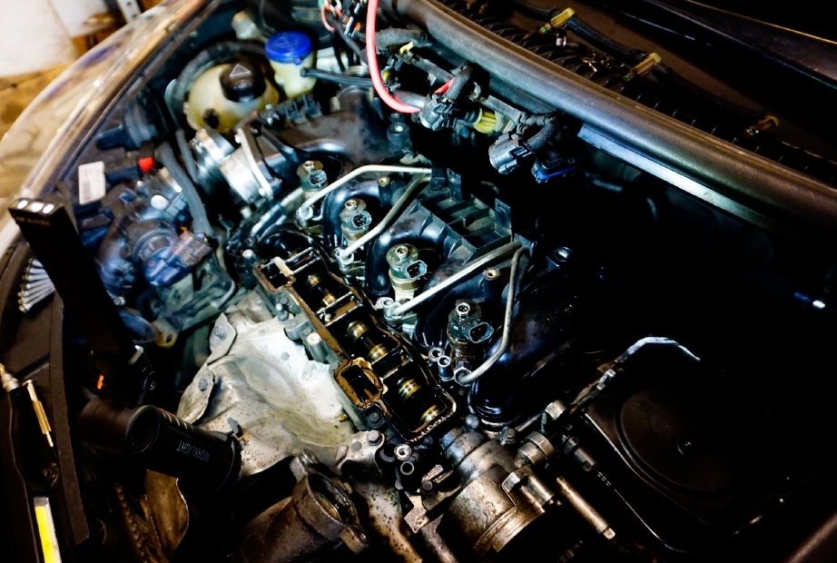

bon finalement j ai revendu le collecteur d' admission neuf. moi j ai une pochette de joint qui fera l' affaire sans doute.
cet aprem je me suis lancé dans le changement des dits joints. j ai vaguement commencé hier et j ai tout de suite perdu le collier a vis de la anne egr dans le moteur, j ai jamais pu le recuperer.. j en ai deja un autre acheté chez pigeon, du restagraf... 15€!
bref j ai fais le gros du boulot deja , et j espere que demain je vais réussir à démarrer sans trop de souci

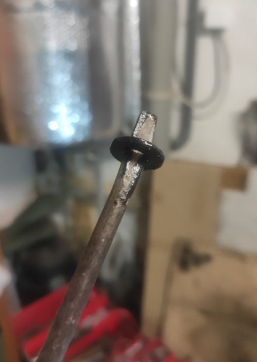

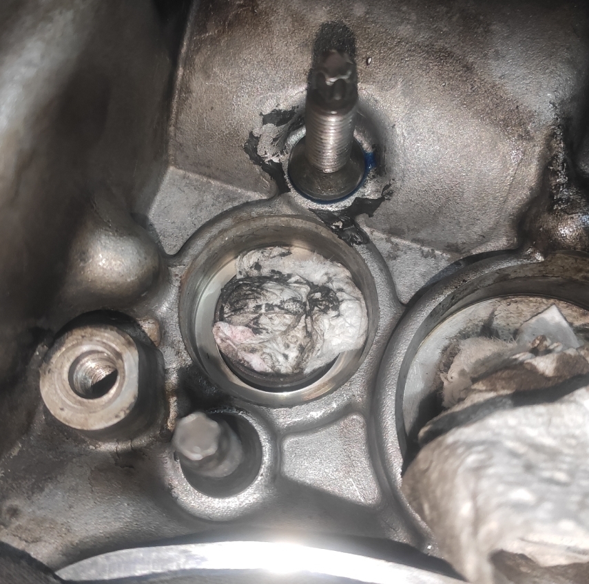

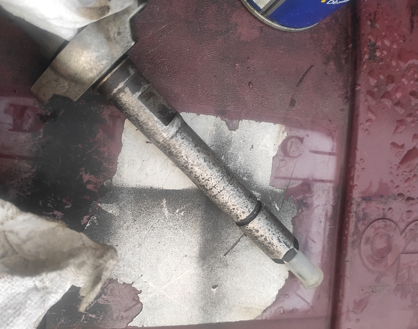

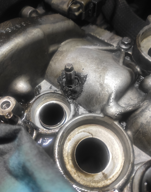

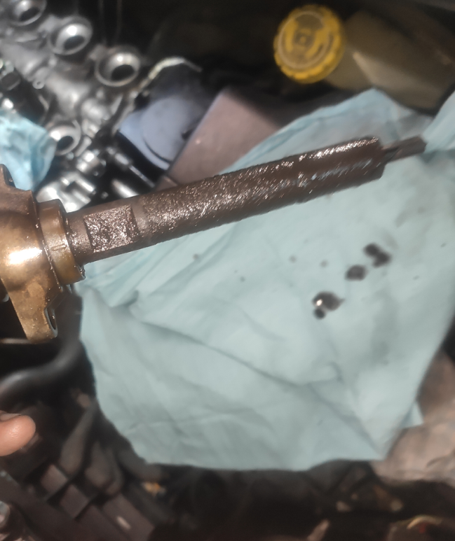

la j' attaque (a nouveau) l injecteur grippé. ça fait 2 mois que je roule avec les brides desserées et que tous les 4 5 jours je tente avec une rallonge de le sortir. seulement depuis 4 5 jours il a finalement daigné bouger un tout petit peu. sans succes . j ai tellement fais de mouvement que j ai desseré l' arrivé de gasoil a force.. sans conséquence heureusement. j ai mis pas mal de produit liqui moly pour degripper les injecteurs et les bougies
il a rouillé comme je le pensais
deja super content qu' il soit sorti ( coincé depuis 2023 et sa vis colonette cassée depuis 2020)
forcément le joint est resté au fond mais avec le bon tournevis je l ai eu en 2min, la chance
le goujon avec le bidouillage de silicone
je l extrais avec l' outil dont je parlais l' autre jour. au début j ai pas assez serré mais la deuxième tentative fut la bonne (bc d' adrénaline a ce moment faut dire que si ça foire apres le filetage est mort donc plus possible de remonter)
j ai bien nettoyé le puit du goujon au nettoyant frein et soufflé au compresseur (indispensable vraiment le compresseur dans cette situation)
pour la premiere fois je tente le frein filet sur le filetage car le silicone, ba ça marche pas?

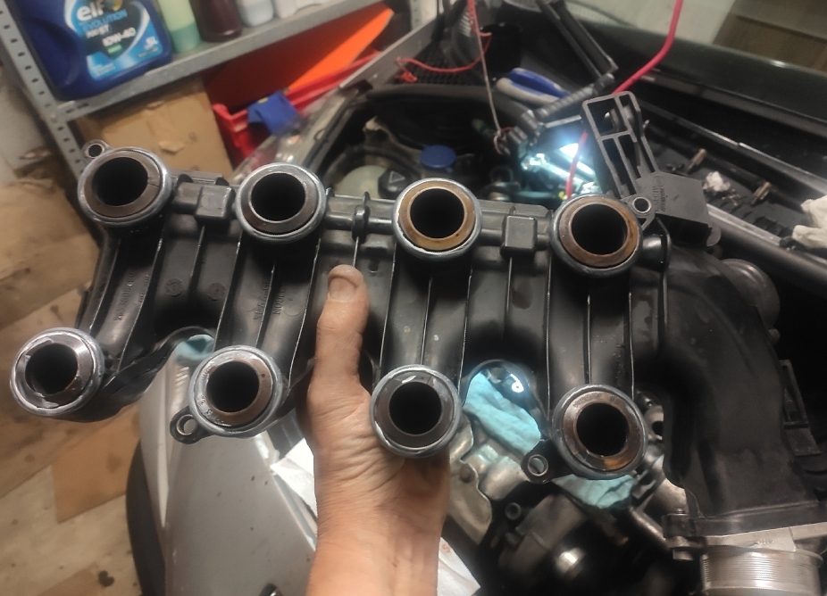

j ai nettoyé mon collecteur , remis les joints et les trucs qui sont censés etre embouti mais bon ça tient mal . on fait avec.
j ai remis le couvre culasse avec un joint neuf qui trainait (acheté en 2019 il me semble
puis voila , reste a remonter le reste, les o-ring des retours d injecteurs sont cuits j ai pas reussi a remonter puis il etait tard.
j ai pas remis le meme injecteur car trop rouillé et pas le temps de le nettoyer en tout cas dans l immédiat.
a voir demain comment ça démarre

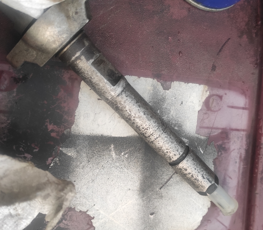

en mars 2020

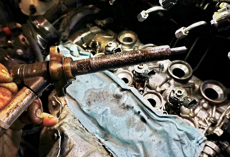

et devinez maintenant ou est ce meme injecteur .. toujours dans le cylindre nr2
donc c'est le pire désormais. comme quoi le matos reconditionné..
je me tate a mettre le rouillé que je viens d' extraire a la place en fait . je l ai un peu meulé

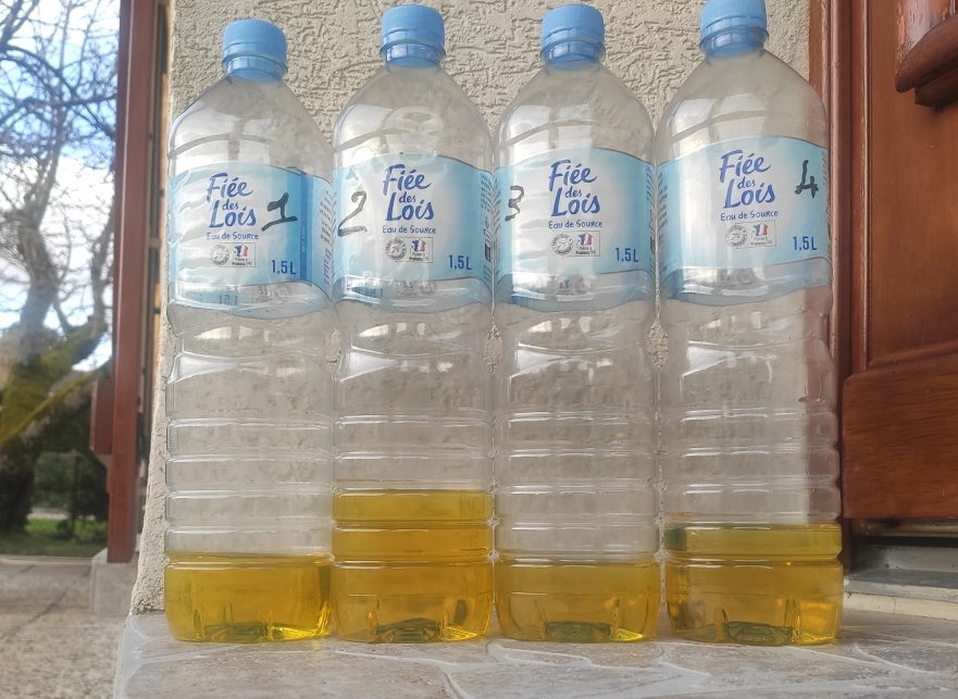

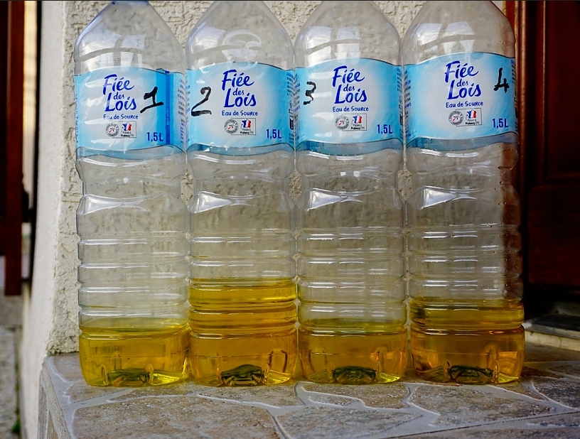

undercash a écrit:bon j ai refais un petit test de retour injecteur pour comparer
devinette: ou est l injecteur neuf?![]()

j' ai fais un test de retour d' injecteur et le 2 est clairement médiocre. pour info c'est le reconditionné que j ai monté en 2020. les autres sont d' origine... (ça en dit long sur les injecteurs refait "a neuf")
j ai décidé de remonter celui tout rouillé a la place et j ' en ai pris un sur lbc a 20€, il a l' air niquel mais on verra bien apres un nouveau test
le rouillé apres un passage a la meuleuse lol c'est pas très vendeur mais vu qu' il marche bien autant le garder
donc le 4 rouillé a la place du 2 qui est tout beau mais pisse comme pas permis
et l' ancien 2 que j ai remis en 4 va dégager aussi , en espérant avoir fait un bon achat . je les ai télécodé deja
et ouai le taff du collecteur c'est tout bon, j ai aucune fuite.

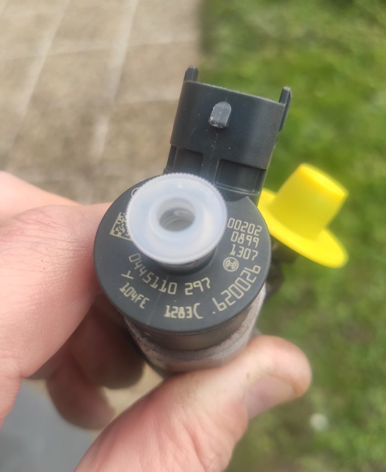

apparemment j ai eu du bol sur ce coup
j ai reçu mon injecteur cet après midi
malgré les apparences il n'est pas neuf. j ai du mal a croire qu' il s' agisse d' une pièce non reconditionnée pour tout dire
bon après a 20€ ça reste une affaire (j' ai revendu le reconditionné qui pissait un peu trop a mon gout 55€ en comparaison)
je l ai monté je l' ai télécodé. j ai roulé et tout ça niquel . petit test de retour pour finir: parfait (il est dans le cylindre 4)

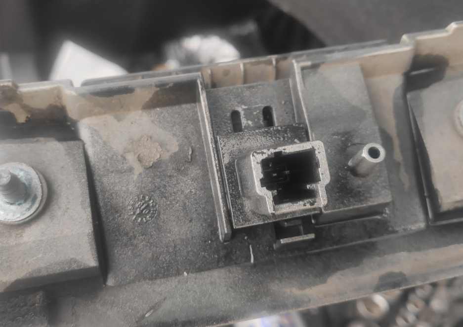

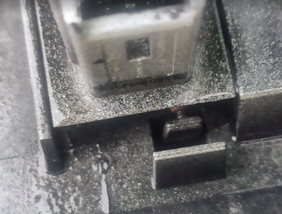

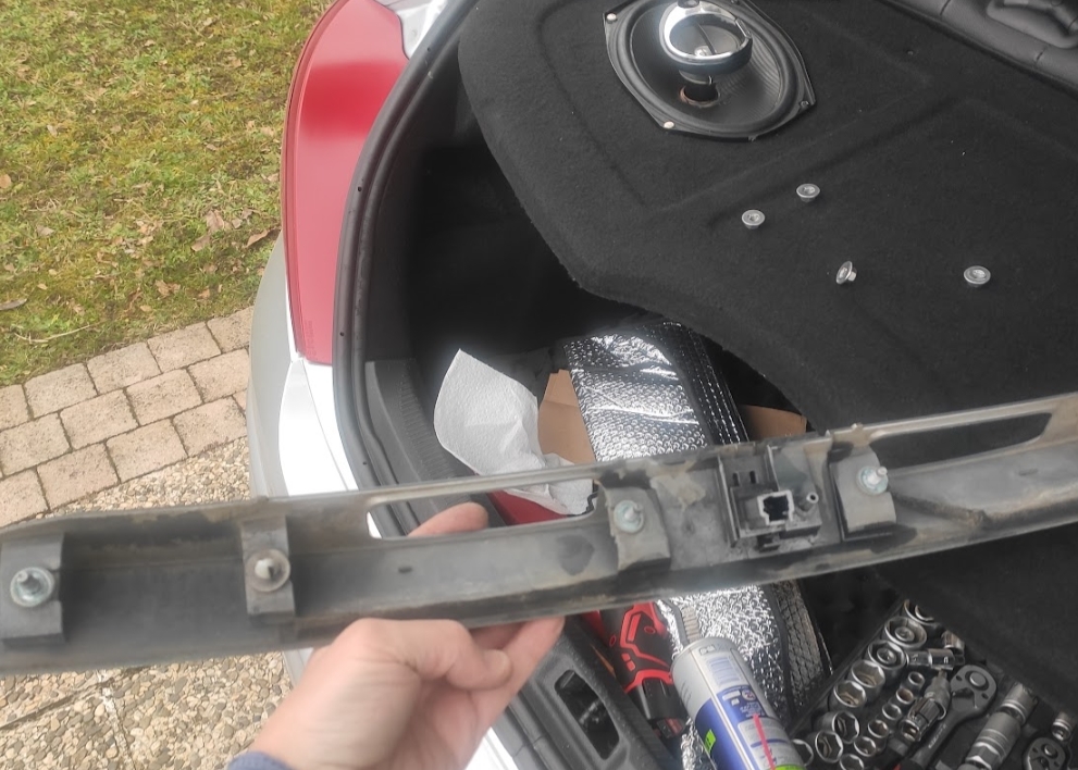

bon cet aprem je jetais un oeil sur cette histoire de micro switch qui ouvre le coffre
des fois le mien s' ouvre pas, et apres plusieurs tentative. j ai commandé la pièce sur aliexpress ça coute 3€ mais comme ça j ai deja vu comment ça se présente
pour tout dire j' avais jamais démonté cette pièce.? la seule difficulté c'est de sortir le micro switch justement. il faut vraiment presser fort sur un ergot pour le libérer et le faire coulisser

j' avoue ne pas trop saisir l' histoire du coffre. c'est apres le lavage que ça ne fonctionne plus, si j insiste sur la zone des lumieres de phare etc.
donc ajd j ai lavé la voiture et boom , le coffre n' ouvre plus. forcément je redémonte pour voir par exemple si de l eau est entré dans la prise du microswitch . pas d' eau , rien du tout. donc je ne sais pas , il a p-e vraiment un souci et marche par intermittence. j ai mis du wd40 a nouveau car un peu de vert de gris qd meme sur la fiche.
en tout cas ce n'est pas la poignée car justement j' ai testé avec le micro contacteur branché uniquement . en appuyant dessus.

j' ai fais qq amplettes sur le bon coin

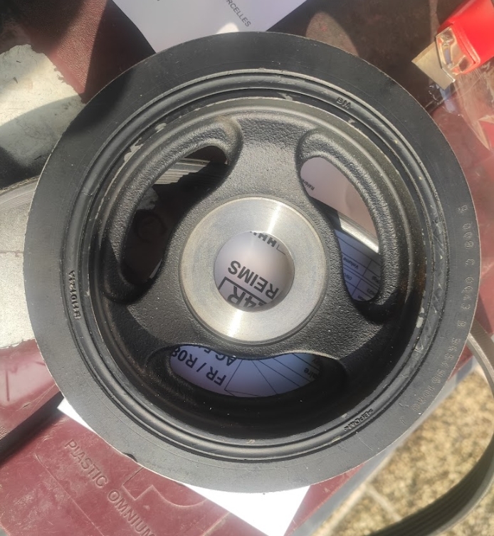

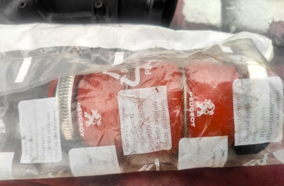

une poulie damper neuve pièce d' origine (22€) et des durites de suralimentation, une trouvé en casse sur 208 ( c'est les meme en fait!) et 2 neuves pièce d' origine aussi. donc en tout 30€ .
j ai pris un galet tendeur / courroie neuf sur amazon a 35€, du skf. je compte peut etre monté cet alternateur dans les semaines qui viennent. la météo va s' améliorer.
