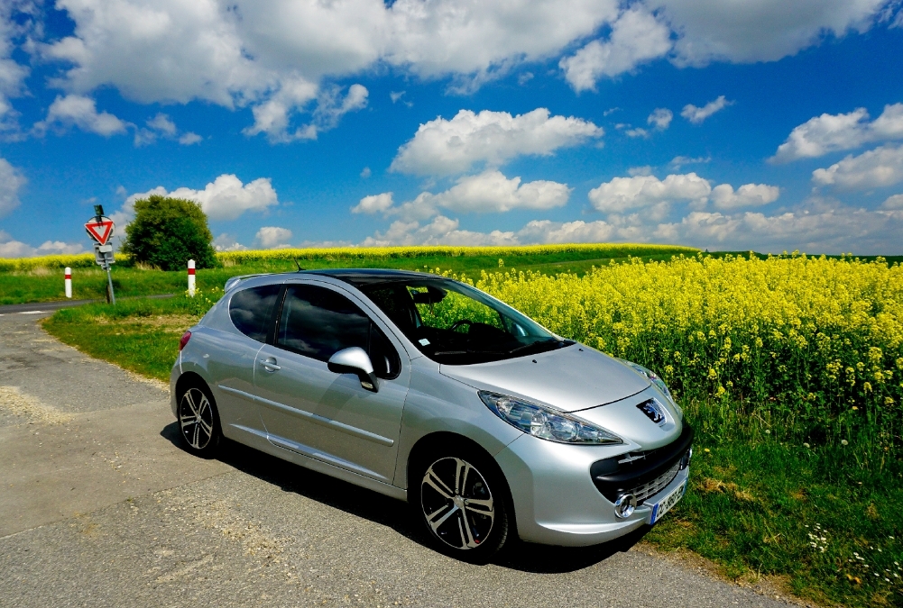

Messagepar undercash » 20 Avril 2025, 21:15

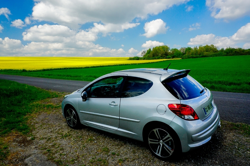

coucou, une petite tof avec le colza

Messagepar DavidInitial » 20 Avril 2025, 21:40
Elle est belle!

Messagepar undercash » 20 Avril 2025, 22:34
yes merci, pas si moche vu son age ;)

Elle a pas de fuites!

non on dirait que ça va
l' injecteur ne fuit plus, je l ai resseré et j ai mis du frein filet vers sur l' arrivée de gasoil , p-e que ça a fait le job?
bientot un mois que j ai fais le carter et pas d' huile au sol .
le taff de janvier avec les joints du collecteur et cache culbuteur, parfait, aucune trace d' huile

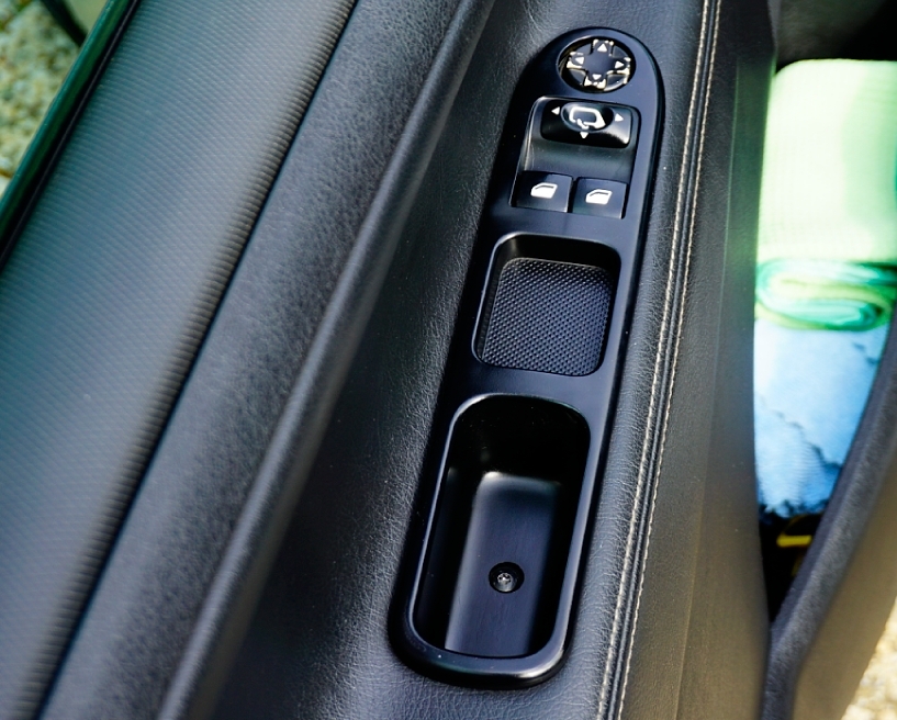

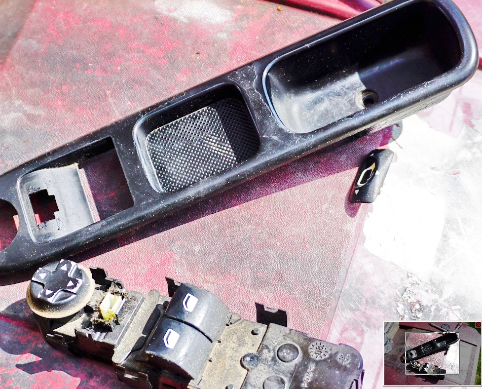

coucou
cet aprèm j ai décidé de retirer la matière poisseuse des commandes de lèvre vitres. ça faisait p-e 8 ans que j avais pas touché à tout ça en fait
pas déçu du résultat néanmoins. une bonne demi heure dessus a l' alcool à bruler et un bon rénovateur plastique par dessus. je suis assez content !

Messagepar Alpha530 » 27 Avril 2025, 23:47
Effectivement c'est beaucoup plus propre, pour ma part j'en ai racheté vu que de la couleur est parti sur mon bouton de retro...

Messagepar undercash » 28 Avril 2025, 00:53
ce rénovateur plastique est quasi miraculeux meghiars natural shine. ça change tout

J'ai ce problème sur la platine côté passager et ça commence aussi sur les 2 platines arrières. j'avais déjà changé la platine côté conducteur à cause de ça.
J'avais jamais réussi à trouver une solution efficace.
Je vais essayer ça :ok:

Messagepar undercash » 28 Avril 2025, 01:50
j ai fais la platine passager hier un peu par hasard. j aurai bien testé avec de l ' acétone mais c'est pas terrible sur les plastique ça les blanchis beaucoup
c 'est un peu laborieux , je pense que le mieux c'est de gratter en mettant de l alcool genre avec un object en plastique non coupant . peut etre meme une cb par exemple . moi j ai fais avec un chiffon imbibé et c'est long.. c'est comme du goudron que tu retires en fait

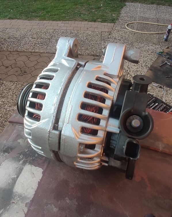

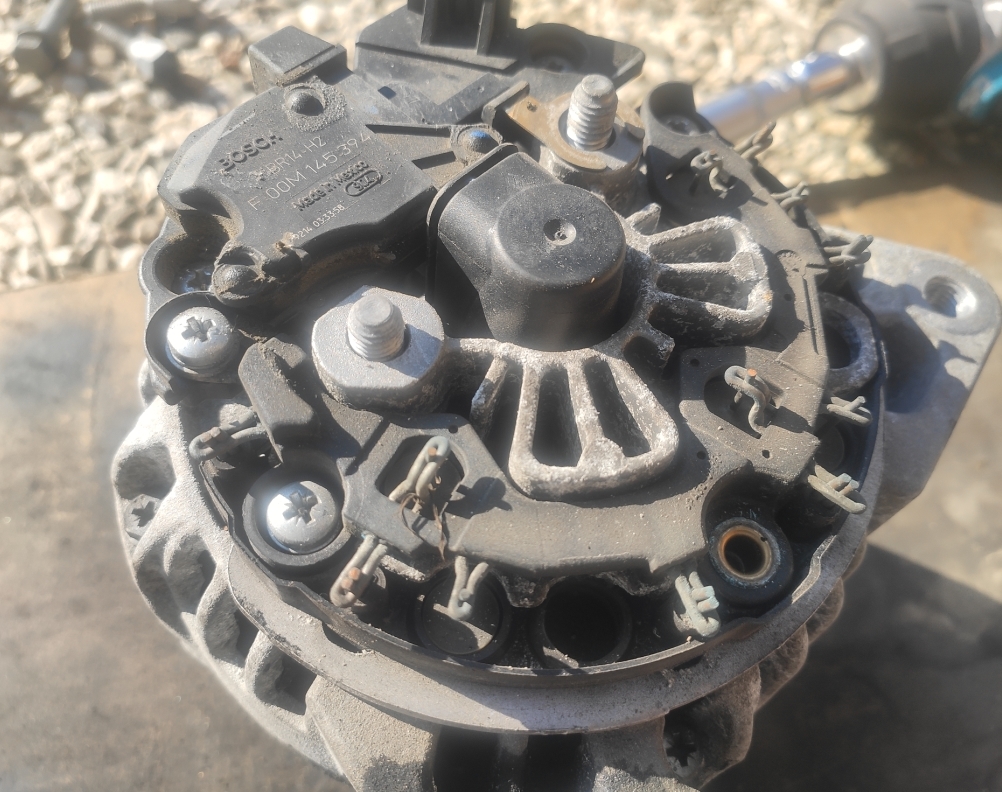

Messagepar undercash » 28 Avril 2025, 02:18
pour la petite histoire j avais acheté un alternateur a 25€ sur lbc il y a un gros mois a l' époque quand j avais mis un neuf sur ma voiture.
je l' ai dessossé et repeint
puis je l ai revendu 70€ ^^

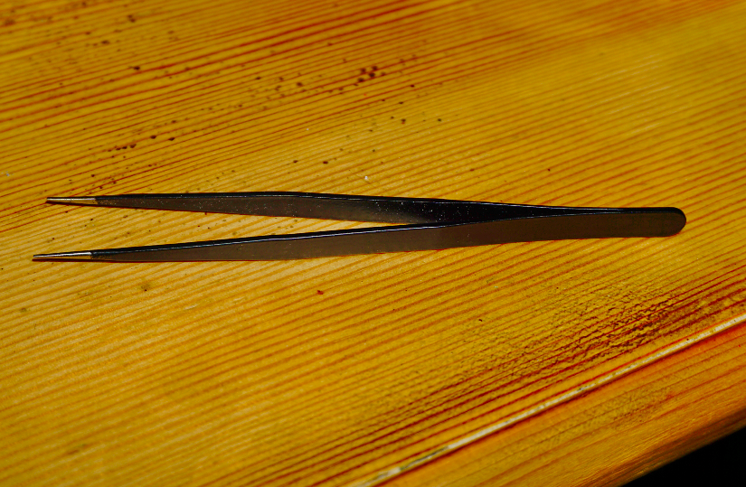

Messagepar undercash » 02 Mai 2025, 00:28
un peu dégouté pour le capteur d' ensoleillement car avec ça je pense je l' aurai eu . mais sur le coup j ' y ai pas pensé..
et la c'est mort de chez mort le truc est introuvable, il a disparu.
