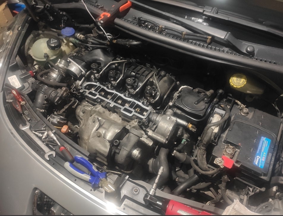

bon il est bien propre quand meme , par contre il est moche
il est marqué irrémédiablement.. je sais pas, les produits surement. abusé quoi

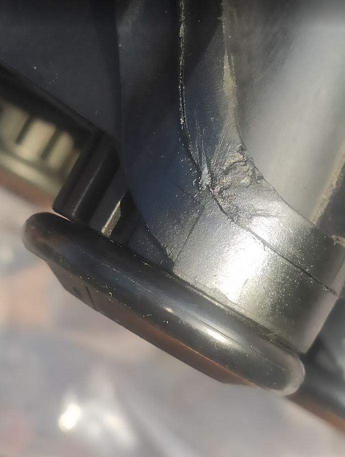

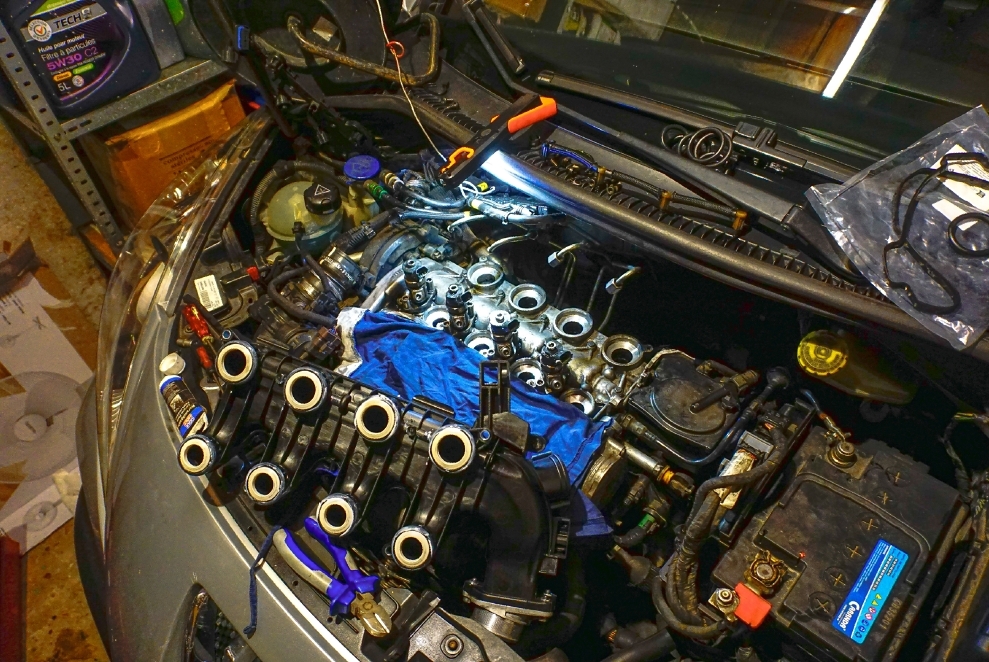

il y a 15 jours j ai changé le collecteur d' admission. j ai fini par mettre du no name trouvé neuf sur lbc et j ai monté ça en 3h top chrono.
résultat, ça ne fuit plus meme si il y a un joint qui est bizarre , j ai eu beaucoup de mal a le mettre en position. quand je desserrai d' un coté il remontait de l' autre etc. bizarre.
et je crois que je vais abandonner l' idée de revendre l' ancien parce que je pense vraiment qu' il est fissuré, vu comment ça fuyait vers le haut
pour l instant plus de fuite malgré tout!

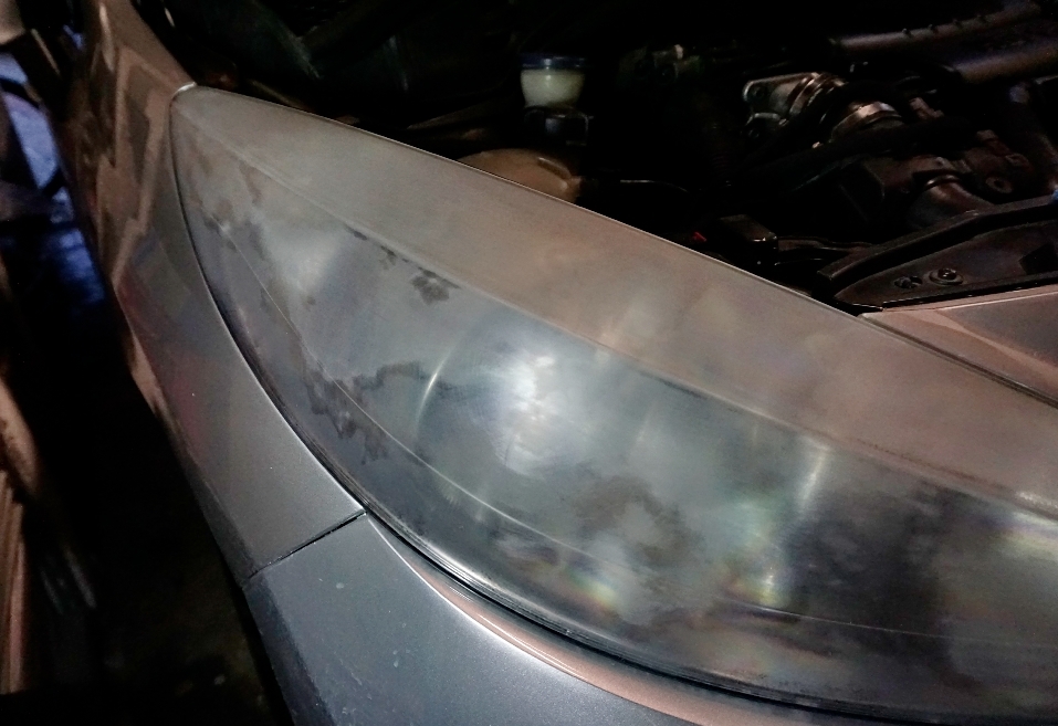

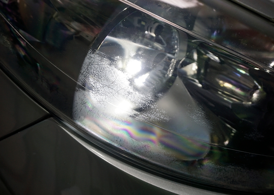

j ai refais mon phare avd, phare noir de RC qui a toujours été bizarre. avec des auréoles comme quand on voit du gasoil par terre a la station service.
je pense que la personne avant a balancé du wd40 ou qq chose du genre pour le faire reluire, bref, quand on ne sait pas mieux vaut s' abstenir..
le hic c'est que je n ai pas pu le polymériser, le produit ne tient pas sur les zones contaminés par l huile
heureusement au polissage ça fonctionne encore ouf

oui en effet j ai fini par aller faire la géométrie car j ai eu l' impression que ça recommençait a le faire avec les pneus de derriere , désormais à l' avant. il y avait besoin de le faire d' après le rapport de géométrie.

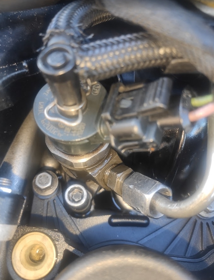

la blague: j ai écris ça à midi, je prend la voiture comme tous les jours l' apres midi . en rentrant je jette un oeil: une mare a la base de l' injecteur.
et la je vois que c'est du gasoil. je retrouve la meme salissure sur le cache moteur , au mm endroit. donc en fait et c'est un peu hallucinant, depuis l' été dernier j ai une fuite de gasoil que j ai mal identifié car ça se mélangeait avec de l huile qui fuyait des colonettes vaguement..
j ai donc changé le collecteur pour rien. c'est cet injecteur de m** que j ai acheté a 20€ l hiver dernier. étonnament ça sentait pas plus le gasoil que ça

Pas de chance avec tes injecteurs, bon en même temps pour 20 euros fallait pas trop lui en demander...
