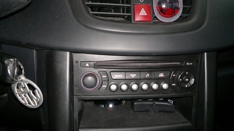

USB box: je possède ce poste la(http://www.forum308.com/download/file.php?id=1687&t=1) ainsi que le chargeur 5 cd. Je souhaiterai installer l USB box de chez Peugeot. Je voudrais juste confirmation: en installant l USB box, je devrais supprimer mon chargeur 5 cd et ainsi, je n aurais donc pas besoin de faire activer la fonction chez Peugeot pour que mon USB box fonctionne?

Si tu as le chargeur l'entrée chargeur du RD4 est déjà activé, donc effectivement normalement il n'y a pas besoin de télécodage pour remplacer le chargeur par l'USBBox.

Je devrais donc supprimer le chargeur?

Oui, enfin tu peut le laisser dans la voiture pour boucher le trou, mais tu devra le débrancher.
