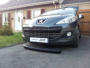

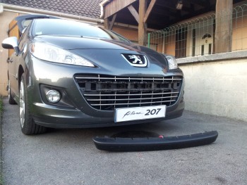

Messagepar Guest6762538 » 05 Mars 2013, 19:45
Pour le bandeau, inutile de tirer dessus comme un malade car on à la sensation que tout le pare choc va venir avec et donc de peur de tout arracher vaut mieux réfléchir :oops:
Muni toi d'un tournevis plat et fin puis d'un chiffon. Il faut repérer les grosses pattes du bandeau, faire levier puis le retirer en douceur sans casser les pattes.
Pour les enjoliveurs d’antibrouillards, suffit de passer sa main par derrière, tu sens les pattes "clips" puis toujours avec un tournevis plat et fin puis un chiffon tu fais levier en les poussant (par derrière) vers ta direction. Normalement cela ne devrait pas te poser de problème. Je vais essayer de te chercher une photo.
Image Image Image Image

On peut rouler sans ça pose pas de problème??

Messagepar Blastertek » 05 Mars 2013, 20:21
Sans problème c'est pour absorber les chocs (mais le pare choc porte quand même son nom dans le cas ou ça y est pas)
Et pour le style .
Les AB je dirai que ça les maintient
Messagepar dorian45 » 05 Mars 2013, 20:28
207hdi10210 a écrit:On peut rouler sans ça pose pas de problème??
J'ai roulé sans pendant 15jrs
Tu a deux pattes de chaque celle d'en dessous j'ai mis un gros tournevis plat et fait levier pendant que je tirais et il venu.
Pour les Ab tu a 2 agrafes en bas apres j'ai pas vu les autres,il faut le passé part l’intérieur du PC
