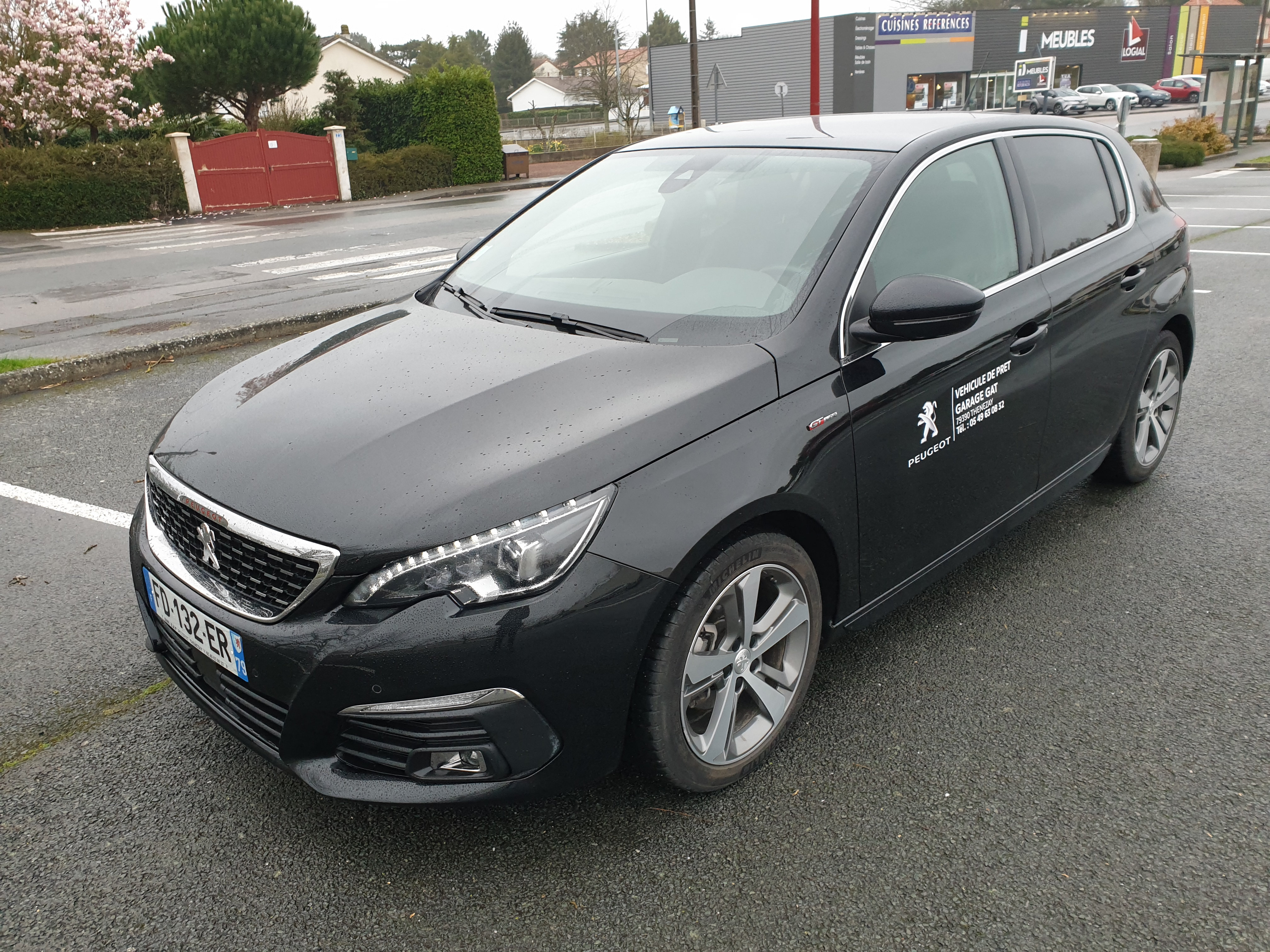

ma 308 de prêt de mars
c'est quand même autre chose en confort intérieur.
1.5L blue HDI 130 en moteur.
