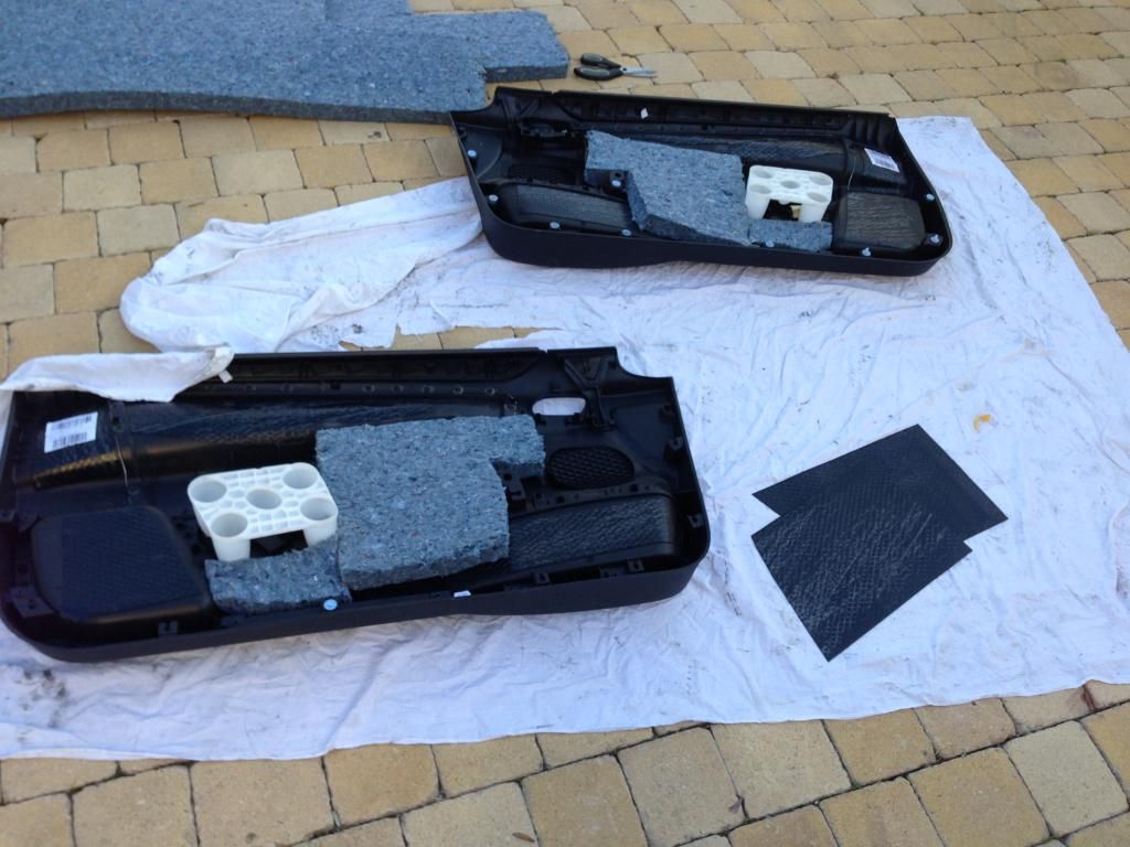

Ca a l'air impressionnant mais au fond ce n'est que des clips de garnitures et 3 écrou de 16 (Deux pour les ceintures et un pour les sièges)
C'est pas aussi risqué que de démonter les faisceaux pour adapter un RT6
La suite sera un peu plus technique avec la pose de bitume (et encore), finalement j'ai trouver moins cher que le restagraff R99, ce sera de "Isolant phonique pour baignoire", exactement le même produit mais moins cher ! A acheter chez un revendeur de produits pour plomberie/sanitaires comme Brossette ou Richardson !

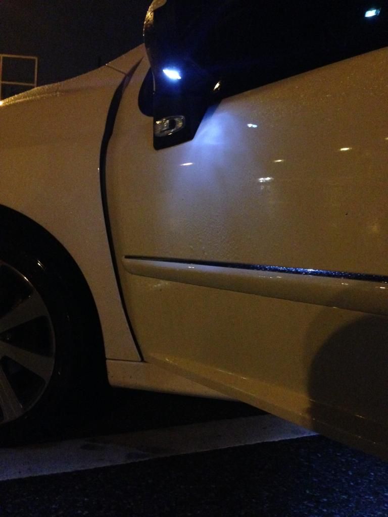

Aujourd'hui j'ai attaquer le montage des éclairages dans les rétroviseurs !
Je ne ferais plus jamais cette modif !!!
C'est super dur de faire passer les câbles : Rétro vers porte, puis porte vers caisse et caisse vers habitacle... J'ai mal aux doigts
Saccage des modules LED de la 308cc a coup de dremel pour les affiner et les faire passer correctement dans les coques rétros puis découpe toujours à la dremel des coques de rétros.
J'ai également prévus de laisser des câbles pour ajouter un éclairage directement dans le bas de la garniture pour avoir un éclairage de seuil plus important et plus étendus.
Plus le précablage des caves aux pieds (que je ferais demain).
J'hésite à brancher tout ce petit monde via un relais piloté par le plafonnier, je sais pas si ça fait pas beaucoup d'avoir tout ce petit monde de branché sur le plafonnier ?
Pour rappel au final il y auras : 4 modules led de 308cc (Un par rétro et un par garniture de porte) plus deux bandes de led ou modules a trouver pour les caves aux pieds.

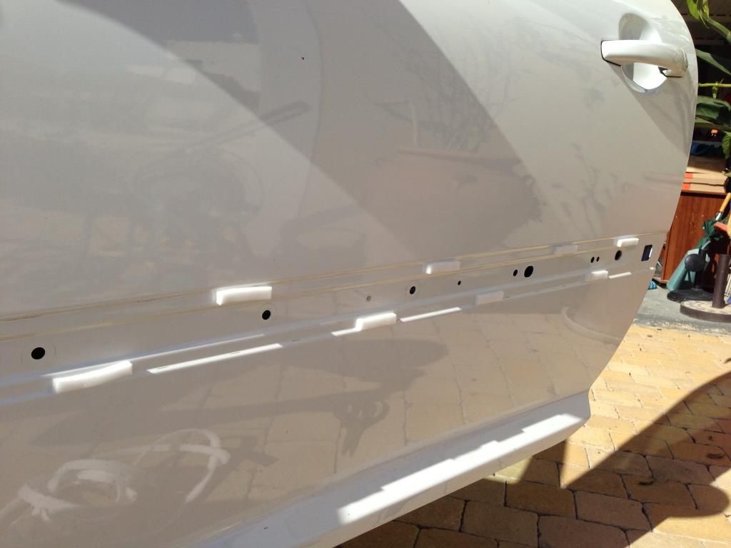

Insonorisation des baguettes latérale en collant du joint pour fenêtre, acheté chez leroy merlin 1,5 € les 5m
Insonorisation des garnitures de porte : pose de bitume pour allourdir, remplissage du vide avec de la laine de cotton pour éviter que ca sonne creux... J'ai pas pris une photo du complet mais j'ai intégralement comblé les vides de la garniture avec la laine, puis j'ai coller des morceau de joint fenetre sur les bords de la garniture en contact avec la carrosserie (comme pour les baguettes) afin d'éviter les vibrations.
Vue de dessous d'un rétroviseur avec l'intégration d'un éclaireur de 308cc, découpe effectuée à la dremel (première fois que je faisais ca, c'est pas parfait mais ce sera repris lors de la mise en peinture des coques de rétro).
Vues de l'éclaireur en position dans le rétro lorsqu'il est monté (Invisible car derrière la glace et ne perturbe pas son fonctionement), les éclaireurs sont collé au pistolet à colle chaude.
Vues de l'extérieur et dans le noir en fonctionnement des éclaireurs :

J'adore l'eclairage en dessous du rétro ! Tu les as branché comment ?

noba a écrit:J'adore l'eclairage en dessous du rétro ! Tu les as branché comment ?
C'est branché sur le plafonnier, direct sur le positif d'ouverture de porte/retrait clef de contact/déverrouillage. Les masses sur les masses officielles des bas de caisses.

Comment ta fais pour passer le fil jusqu'au plafonnier ?

noba a écrit:Comment ta fais pour passer le fil jusqu'au plafonnier ?
Alors :
De la "glace" a l'intérieur de porte en passant par le pivot du rétroviseur (t'as tout les fils des rétros qui passent déjà par là, moi j'ai le maximum de fils et c'est passer sans problèmes : rabatables, dégivrants et électriques), tu te retrouves dans la porte sous la custode a peu près, ensuite tu passes dans le passe cable entre la porte et la caisse (c'est l'étape la plus difficile).
Coter conducteur tu passes au dessus du BSI puis dans le montant de porte en le retirant puis tu glisses le cable sous le plafonnier en haut du pare brise.
Coter passager j'ai demonter la boite a gant pour avoir plus de facilité et le reste identique coter conducteur.
Il y a des tutos sur le net c'est a peu près pareil pour toutes les voitures, pour faciliter les passages j'ai utiliser du fil de fer fin que j'ai "doubler" pour qu'il soit juste assez rigide pour pouvoir le pousser mais assez souple pour se glisser en suivant les passages tortueux.
C'est vraiment hyper chiant a faire et je ne le referais jamais Ahah
