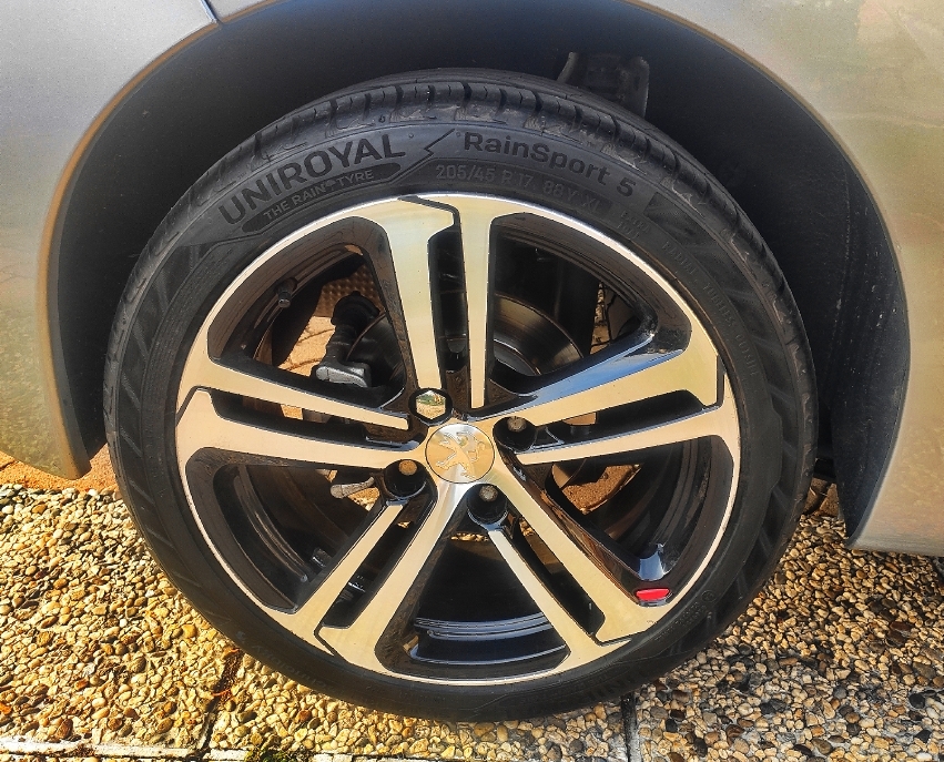

Montage des nouveau pneumatique que je n'aime pas, mais acheté car il n'y avait pas d'autre choix, et dans la foulée géométrie:
Avec toutes ces pièces neuves la tenue route est bonne, mais malgré cela un autre problème s'est ajouté, la suite au prochaine épisode

pour tes pneus, tu les aimes pas non plus les uniroyal
je m' y suis fais a force , et l usure aide un peu. au début je trouvais ça limite dangereux (en 17'')

ah c est marrant , niveau design je les trouve au top les uniroyal mais le comportement routier est plus que déroutant surtout quand on vient d' une autre marque.. ça flottait de partout au début je me faisais vraiment peur

après ouai le dessin est différent sur le flanc c'est vrai
- Messages: 2696
Re: 207 Alpha530
Oui toi tu as les rain sport et moi les rain expert, sur les miens tout est écrit en gros, toi ça passe. Ce matin j'ai monté des pilots sport 4 sur la 330d juste
