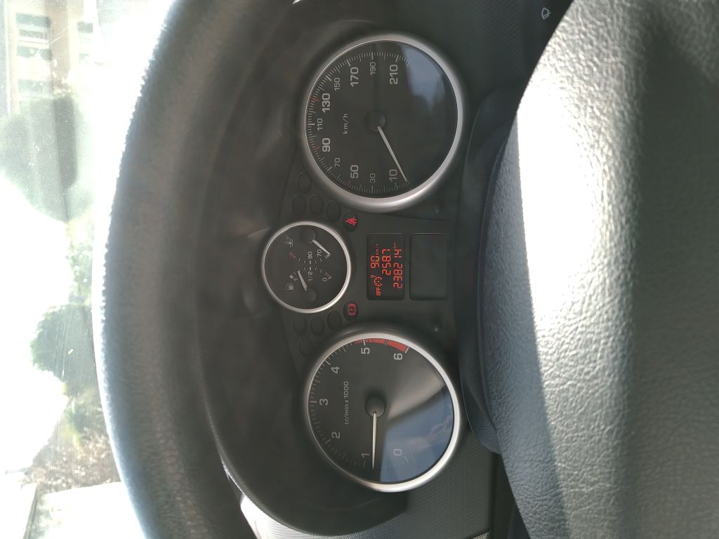

C'est une 207 1.6 hdi 90 cv, qui avait 230 000 km que je n'ai pas vraiment payé chère en avril 2021, à un membre de ma famille et à aujourd'hui 238 000 km

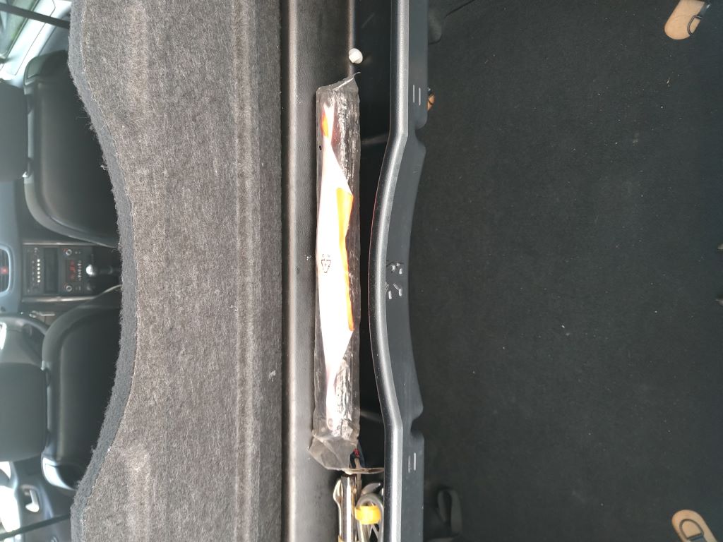

A la base c'était une version entreprise, c'est un véhicule qui à rouler en société à Bordeaux, puis racheté par une seconde société dans le sud de la France, ensuite racheté par un membre de ma famille, et pour finir par moi même.
La modification et la conformité 5 places a été effectué en concession par un membre de ma famille.

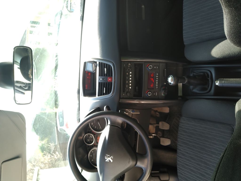

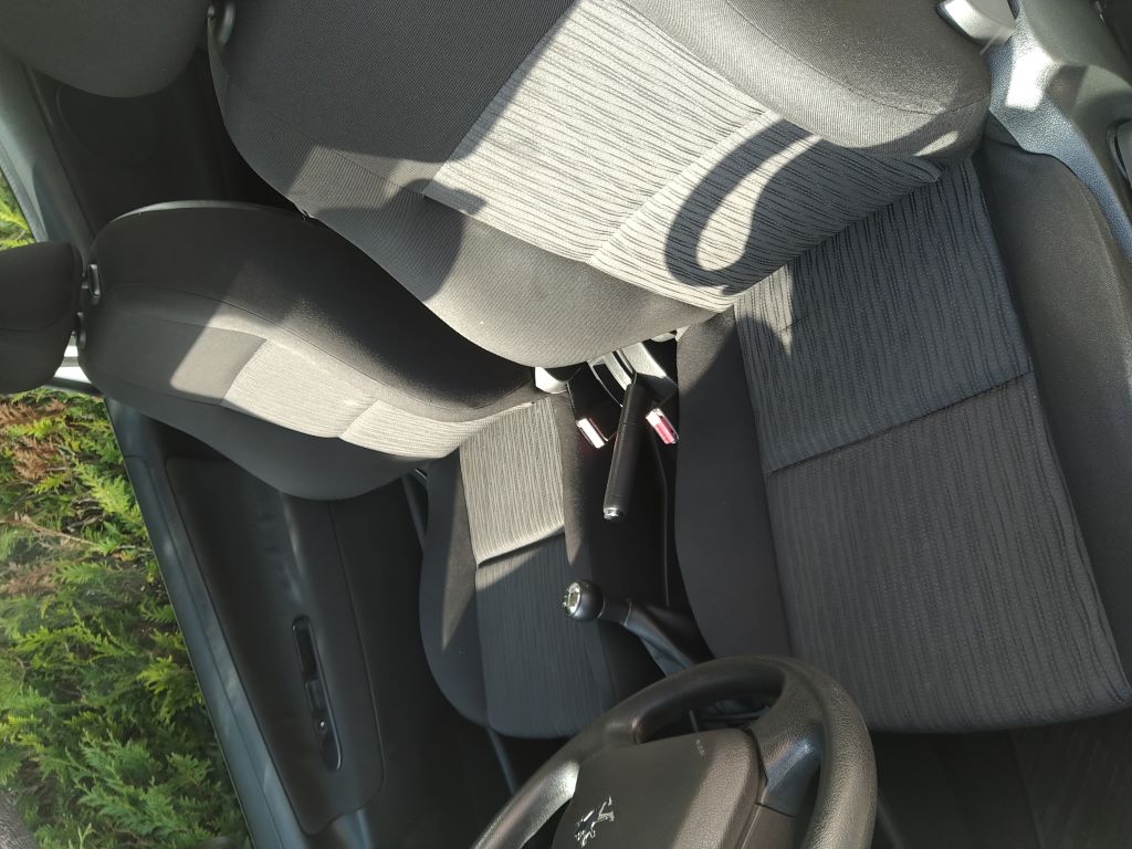

L'interieur et la banquette arrière:
Etant donnée que c'est une version entreprise( je pense Pack CD Clim Confort = Pack CD Clim +) le véhicule n'est pas très bien équipé par rapport à une 5 places.
Cela étant dit elle a quelques options en plus d'une version standard comme:
-Air conditionné à régulation automatique bi-zone
-Régulateur limiteur de vitesse
-Rétroviseurs électriques et chauffants
-Pack Visibilité (allumage automatique des feux de croisement, essui-vitres automatique et projecteurs antibrouillard).

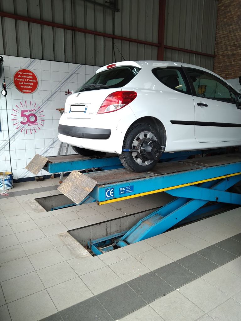

Du coup lors de mon achat elle avait un problème de parallélisme, une biellette de barre stabilisatrice, la porte conducteur enfoncé, les feux avant jaunit et 4 pneus H.S.
Pour la repassée au CT suite à mon achat, j'ai décidé de refaire la réfection de mon train avant en remplaçant:
-triangles
-rotules de direction / soufflet
-biellettes de barre stabilisatrice
-4 pneus 4 saisons brigestone
-révision en remplaçant tous les filtres + vidange en 5w30 motul
-Parallélisme et direction le C.T

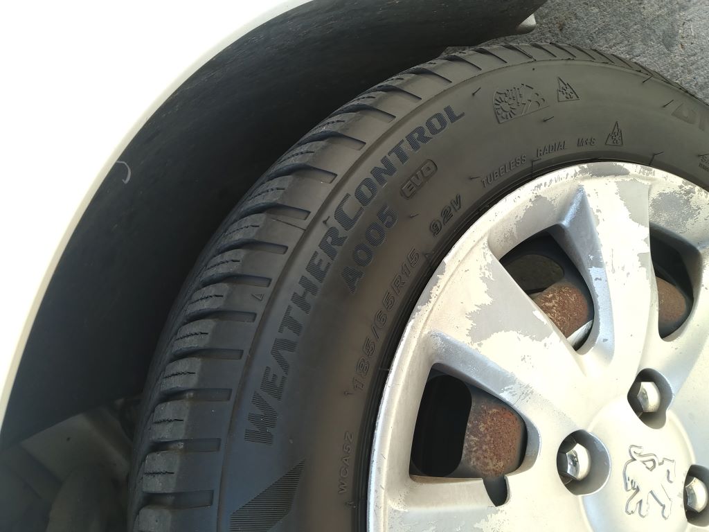

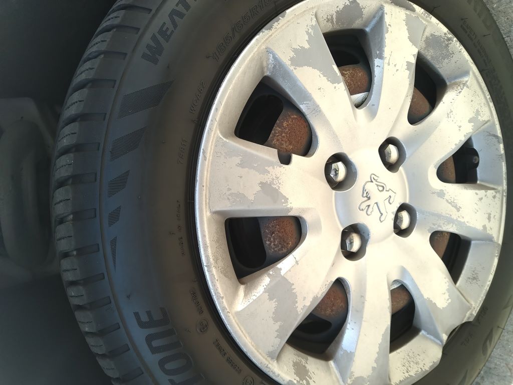

Pneu Brigestone:
Comme vous pouvez le voir les enjoliveurs sont bon à être remplacer soit par d'autres, soit par des jantes :cyp:
La voici lors du para:
Désolé mais je n'ai pas fait de photo lors de mon achat.

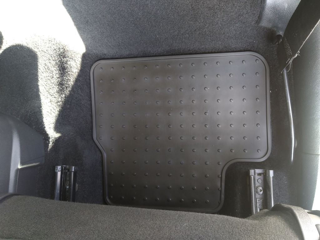

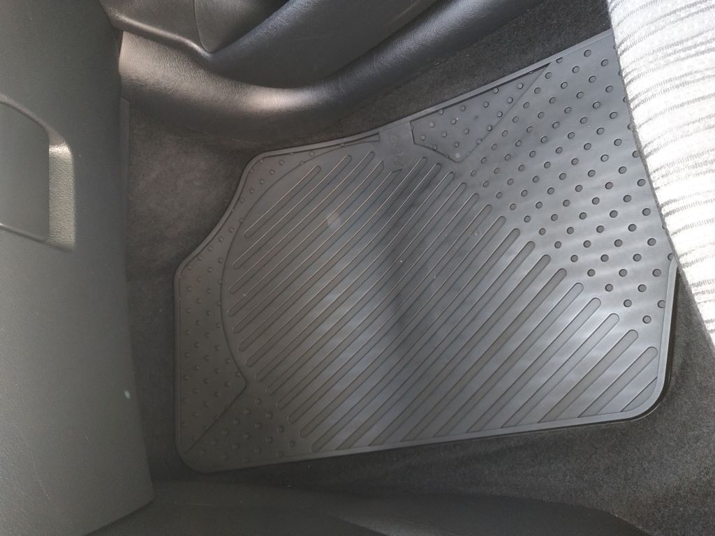

Alors je continue dans mon monologue concernant la remise en état de mon véhicule, et pour cela j'ai acheté quelques accessoires en occassion.
En effet mon véhicule n'ayant pas de tapis, j'ai trouvé pour 10 euros des tapis hiver oem pour 10 euros les 4.

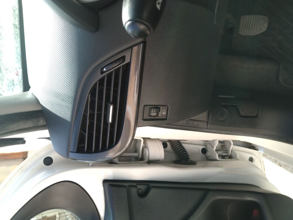

Par la suite j'ai changé mes inserts noirs qui faisaient trop plastique par des "carbone"

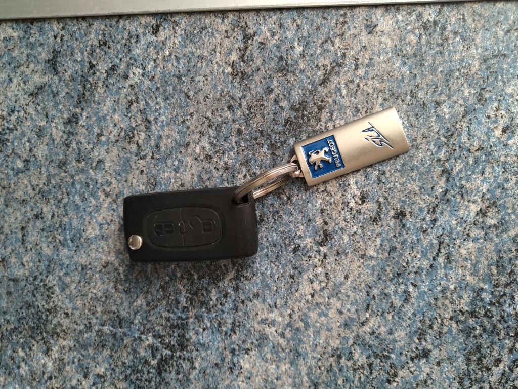

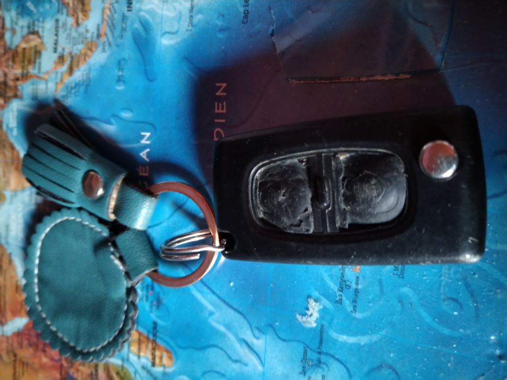

Changement de la coque de la clé, et achat d'un porte clé peugeot:

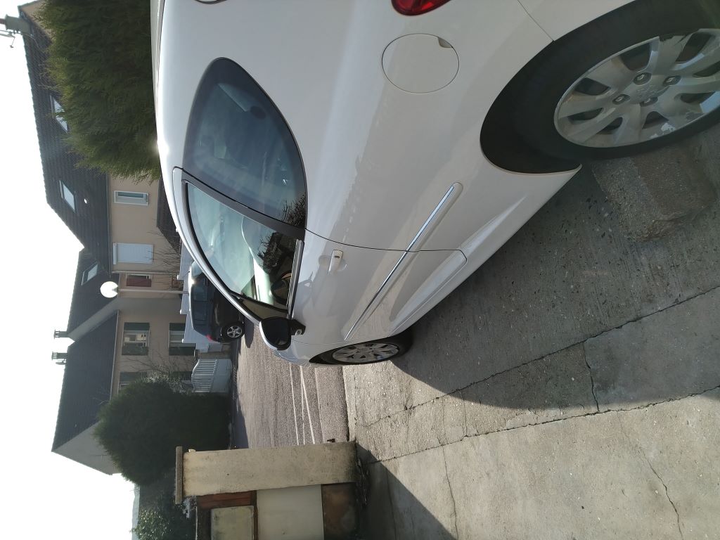

Messagepar Alpha530 » 23 Mars 2022, 19:24

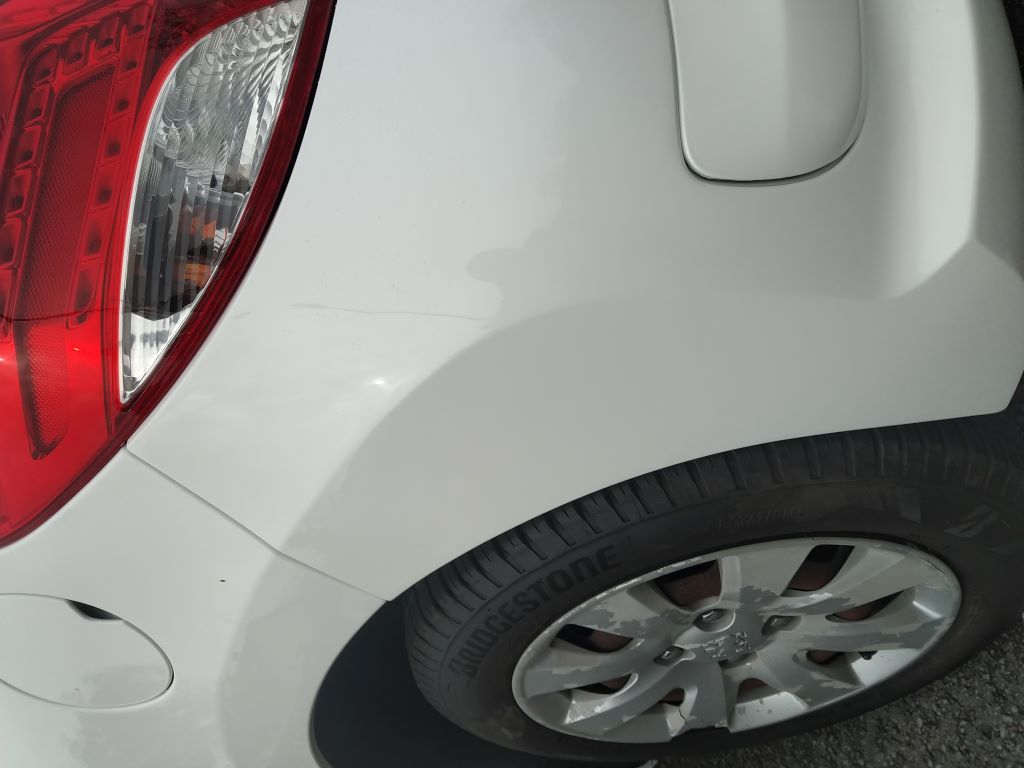

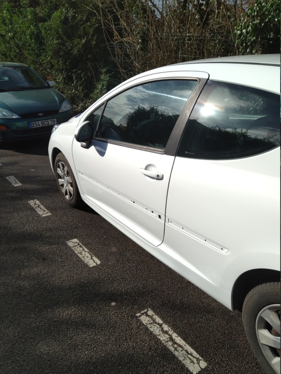

Alors je n'ai aucune photo de la voiture de lorsque je l'ai acheté. Du coup elle ne présenté pas vraiment bien. Pour rappel j'avais la porte conducteur enfoncé, la peinture qui était devenu terne, et en plus de ça des éléments de carrosserie ont mal étaient repeint.
Je l'ai donc amené chez mon carrossier en février pour faire reprendre tout le latéral gauche, le capot, les ailes et le pare choc avant, baguette et poignée.

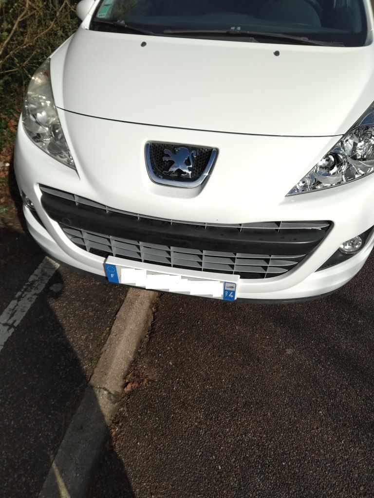

Par la même occasion, j'ai acheté les grilles de calandre sport en adaptable et des baguettes latérales phase 2 avec le chrome, des poignées de porte peintes et une coque de retro gauche.
Le jour de sa sortie de la carrosserie
Nouvelle calandre:
Sans baguette:
après un lavage et avec ses baguettes:
Prochainement je referai le pare choc arrière car il est en mauvaise état, la peinture s'écaille
Il faudra aussi par la suite faire quelque chose pour mes roues car les enjoliveurs sont vraiment mort et mon phare droit qui est jaunit :cyp:
Bon sinon elle ressemble moins à une version entreprise :D

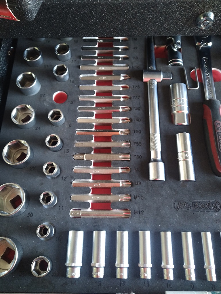

tu as changé les bielette de direction ou les rotules axiales? ou les deux? tu as l' outil spécifique?

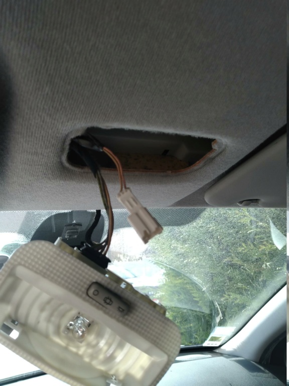

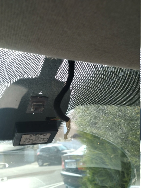

Sinon j'ai regardé au niveau du câblage pour le rétro et la voiture n'as pas l'air d'être précablé pour le retro electrochrome, le seul câble que j'ai trouvé c'était un câble avec une broche blanche qui lui était collé avec le câble de l'éclairage du plafonnier, sinon rien d'autre, je t'enverrai une photo pour que ca soit plus clair

Salut pour le rétro intérieur la fiche et clipser en attente dans le cache noir derrière le rétro et pour la fiche blanche c est le précablage du micro.

Messagepar Alpha530 » 26 Mars 2022, 13:14
Salut seba62, malheureusement je n'ai pas le faisceau pour le retro, voici ce que j'ai:
On peut constater qu'il de l'adhésive sur le câble comme ci un second faisceau était collé, mais rien de visible ;)
la fiche du micro:
Donc voici ce que j'ai en précâblage.

Messagepar seba62 » 26 Mars 2022, 21:48
viewtopic.php?t=15502&start=30
bizard car tu est précablé pour le micro pourtant.
seba62
Messages: 2235
Véhicule: 207cc feline
Re: 207 Alpha530
Messagepar Alpha530 » 27 Mars 2022, 08:31
Oui, je vais vérifier aves une camera d'inspection s'il n'a pas un câble qui traine dans le plafonnier, même si j'en doute fort ;)

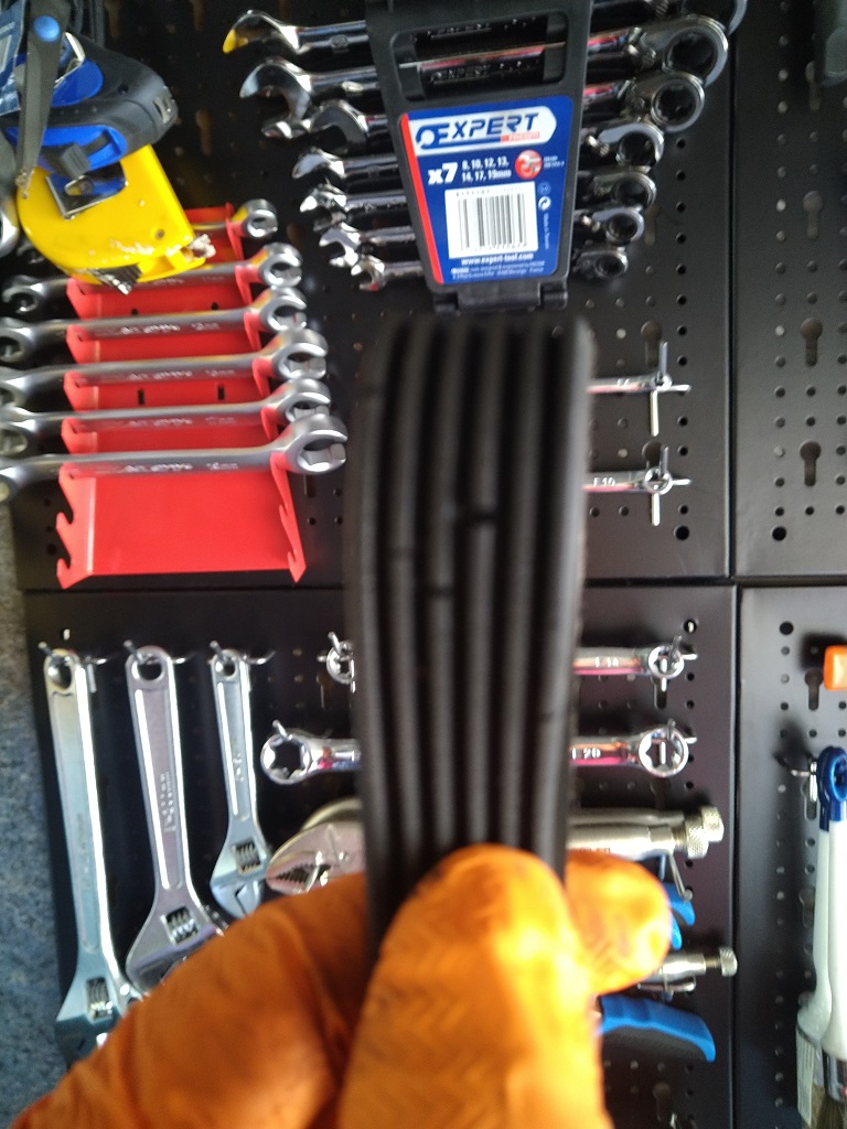

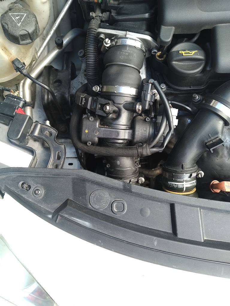

Salut et merci pour ton message, honnêtement la voiture n'a pas été super entretenue, elle a reçu le minimum est encore :cyp:
Par contre j'ai était surpris de l'état du moteur, aucune fuite des injecteurs qui sont bien sec et propre, espérons que cela dure, car j'avais aussi un 1.6 hdi 110 cv sur une autre voiture, et c'était la cata avec problème d'injecteurs, turbo...
undercash a écrit:le parebrise est un peu sale quand meme sur la derniere photo :lol:
Je t'avoue que je ne passe pas mon temps à la nettoyer, d'autant plus que la voiture dort dehors, donc la voiture ne reste pas propre plus d'un jour, avec entre autre la pluie, la pollution, le pollen etc...

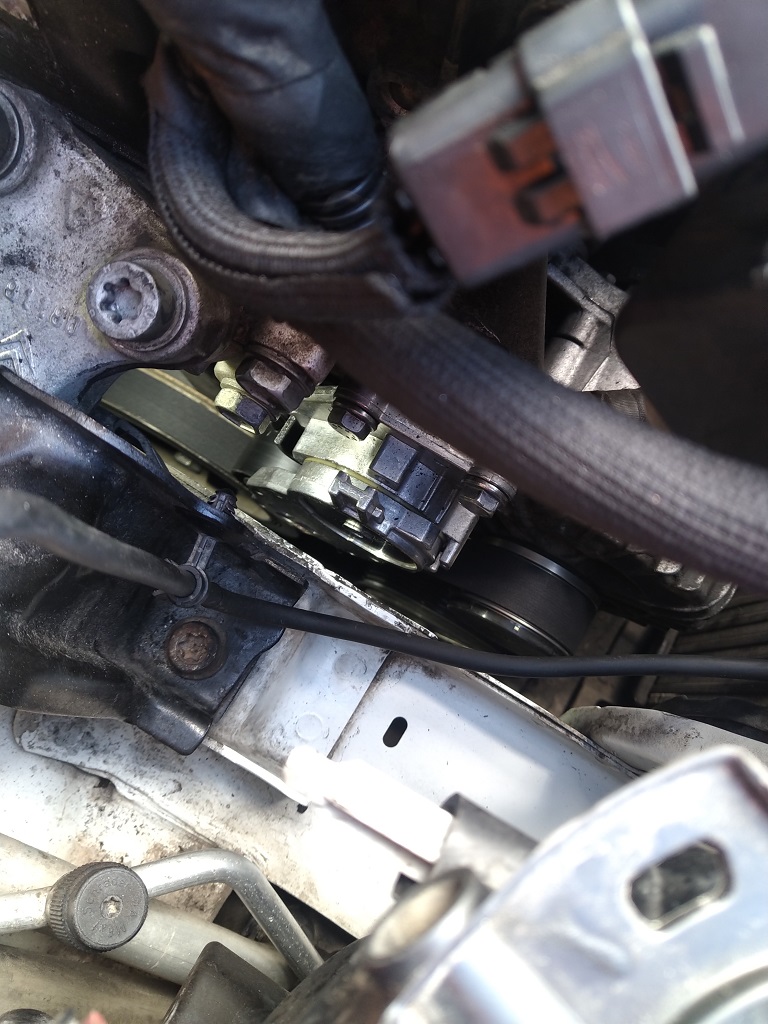

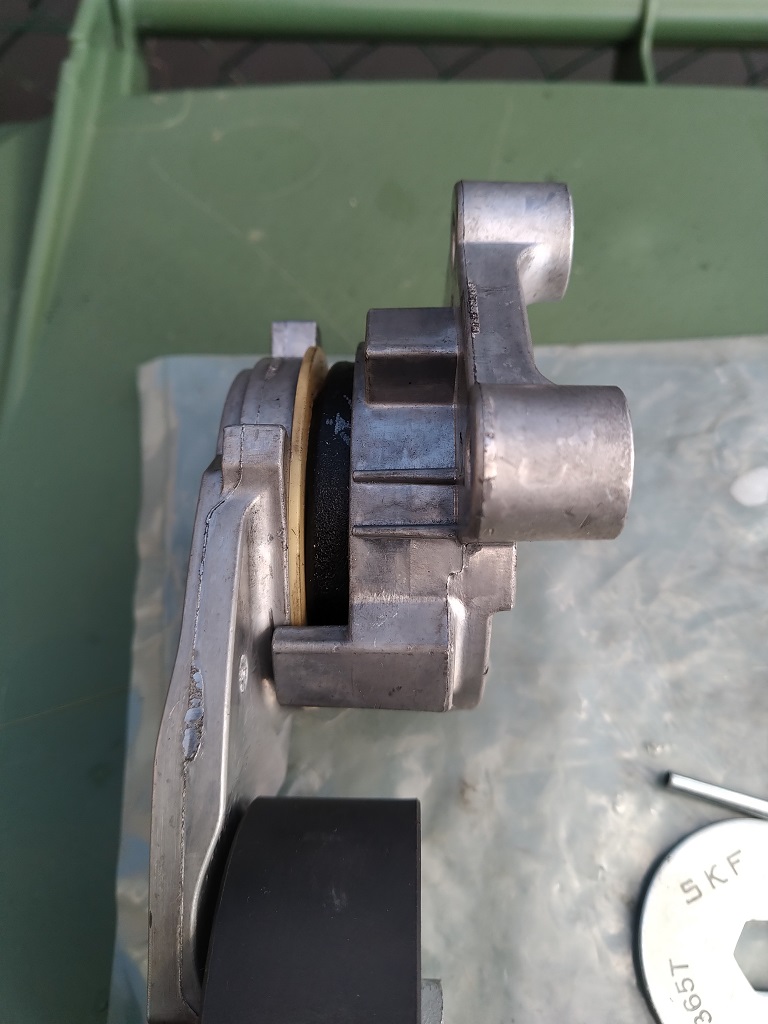

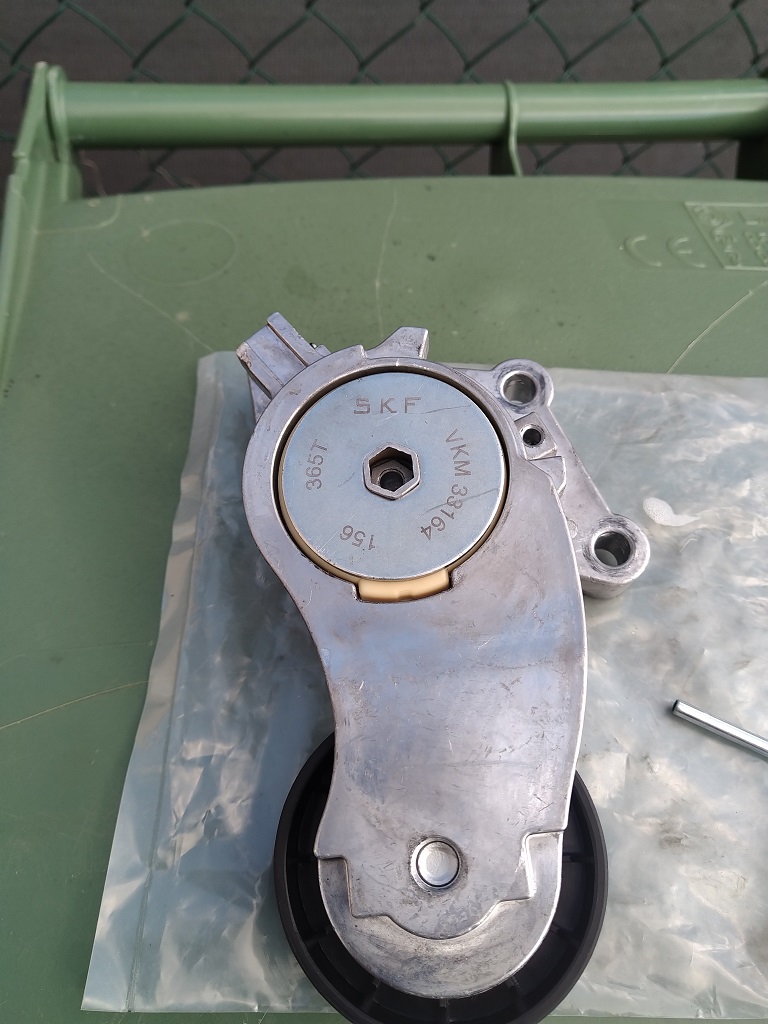

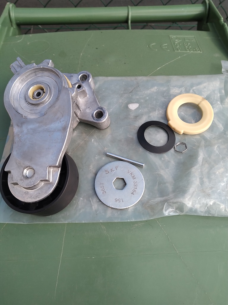

Dis moi tu as le couple pour le serrage des vis du galet tendeur de la courroie d'accessoire par hasard?

Messagepar undercash » 12 Avril 2022, 02:01
non je n' ai pas le couple mais ça n' a pas vraiment d' importance, tu serres bien et voila

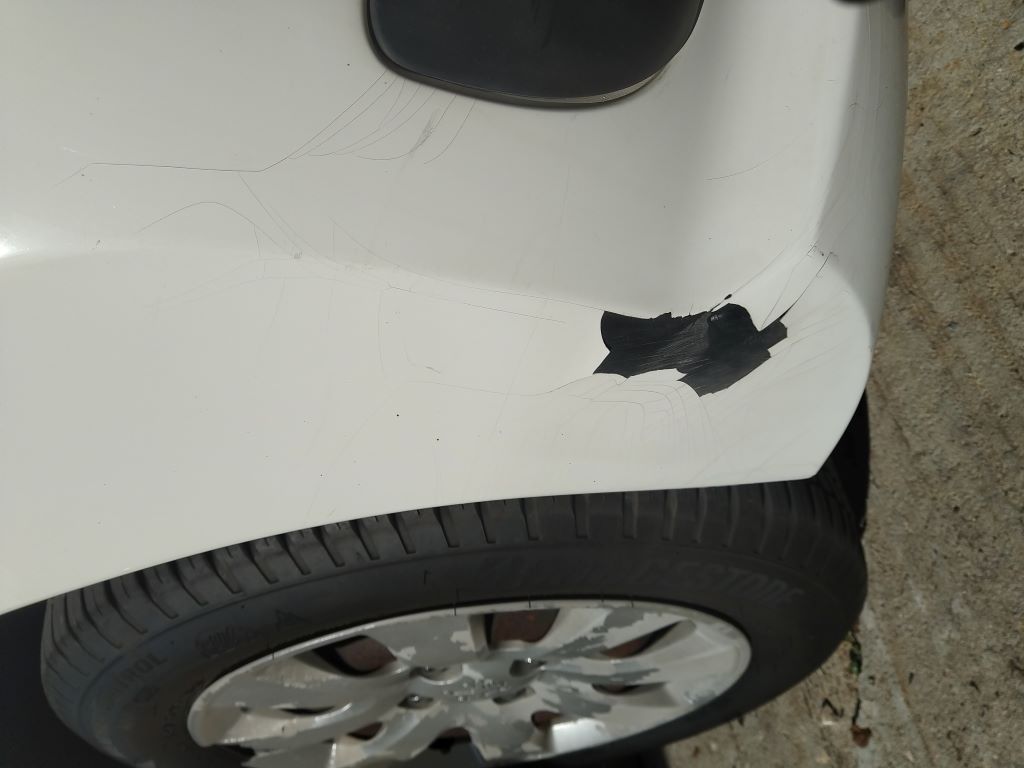

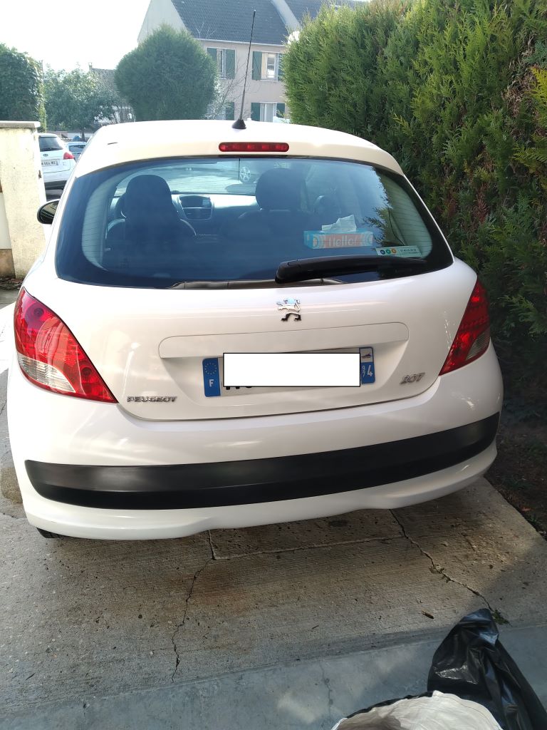

Une petite nouveauté sur ma 207, car l'état de mon pare choc arrière laissait à désirer, je me suis donc décidé à le faire reprendre par mon carrossier.
Voici l'état initial du pare choc:
Par la même occasion, j'ai racheté un bandeau de pare choc afin de le peindre avec le pc:
Voila le résultat final:
Voila pour le coté carrosserie ce n'est pas encore parfait à mon gout, donc je verrai plus tard pour faire quelque retouche. La prochaine étape sera de m'occuper de la mécanique et de l'esthétique des roues.

Le galet est censé se présenter comme ceci (il n'est plus pigé sur la photo car déjà cassé)
voici le résultat, il s'est dessertie lorsque j'ai mis une tension avec ma clé de 15 plate :cyp:
La courroie était vraiment bien craquée:
Donc galère pour le remontage car jour férié, du coup le lendemain je suis aller chez carter cash acheter un nouveau kit, en générale leur kit sont composés avec des pièces de grand équipementier, pour ce kit c'était du DAYCO.

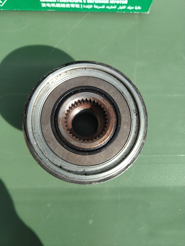

La poulie débrayable de mon alternateur:
Pour le remontage et pour pouvoir serré la dernière vis du galet tendeur, j'ai du abaisser mon moteur en démontant mon support moteur.
Voici le résultat après montage:
Le doseur d'air était très gras, j'ai fait un nettoyage rapide mais à refaire pour que ce soit vraiment propre.
Bon au final ca se fait quand même en prenant son temps, dégouté pour le kit SKF que je vais renvoyer voir si le remboursement est possible,
Puis perte d'une douille de 15 dans ma servante qu'il faut que je recommande.
Sinon le résultat est impeccable, plus de bruit, il me reste à résoudre quelques problème de vibration au niveau de la boite à air :mrgreen:

pas banal ton histoire de galet tendeur qui casse comme ça
j ai monté le meme en janvier. pour la troisième vis du fond en bas je passe par le coté en retirant le garde bout (et la roue logiquement) pas besoin de descendre le moteur
tu n' as pas eu trop de mal à retirer la poulie donc deja tu t' en tires bien , moi j ai mis 2 heures pour l' avoir ^^
si tu as des photos de la partie montage alternateur n' hésites pas!
