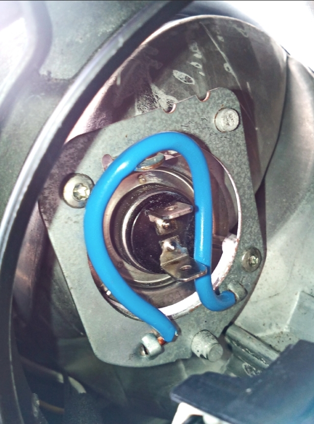

Messagepar undercash » 16 Avril 2017, 17:02
Bonjour
J' ai voulu mettre des ampoules dans les encoches des phares directionnels, mais j' ai constaté (après achat des ampoules..) qu' il manquait une tige métallique d' un coté.
j' ai fais un bricolage avec un bout de fil électrique et je me demandais si la chaleur pouvait faire fondre la gaine et provoquer un danger quelconque.

mesure celui de l'autre coté pour voir si c est bon car la ton truc ne tient pas ton ampoule en butée

seba62 a écrit:mesure celui de l'autre coté pour voir si c est bon car la ton truc ne tient pas ton ampoule en butée
http://www.ebay.fr/itm/Peugeot-Citroen- ... 1615505411
+1 voir aussi en casse auto sur un phare HS si le patron est sympa peut être cadeau :roll:

dans mon coin le gars détaille rien, il voudra que j achete le phrare.. j ai eu le coup pour les leches vitre ou les joint de barillet..
@seba, ça a p-e pas l' air mais ça fait une grosse pression j ai eu tout le mal du monde a pousser le cable sur l' ergot du dessus

Messagepar undercash » 16 Avril 2017, 21:07
14€ la vache! ça mériterait un coup de soudure

Messagepar bouldog33 » 16 Avril 2017, 21:24
Bon et bien alors 14 euro, en faire un tranquille, après voir si un membre du fofo en a de dispo.
Mais tu peux laisser en l'état et surveiller de temps en temps.

Messagepar viper » 16 Avril 2017, 21:48
https://www.amazon.fr/CORDE-A-PIANO-ACI ... iano+1.0MM
et tu te la refais a la pince . ta la forme

en fait tlm a zappé mais la question hier c' était surtout de savoir si la gaine allait pas cramer.. mais vu qu ' en fait ça ne s' allume que dans les virages ça devrait aller niveau chaleur
