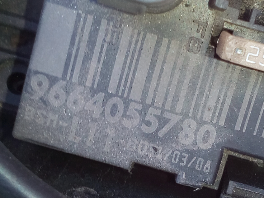

si il y en a bien un chez qui ça risque de pas passer c'est moi
moi je vais quand meme insister pour qu'ils montent le HV vu la difference de prix exorbitante!
- Messages: 2673
Re: [Résolu] Antibrouillard gauche reste allumé
il a bien augmente le hv, s'emmerdent vraiment pas les constructeurs sur les pieces detachees.....
+ Directionnels )
viper - Flood Addict
- Messages: 10053
- Localisation: centre
oui, au pire, essayer un bsm de la casse? si ça marche pas tu le rend
- Messages: 2673
viper a écrit:il a bien augmente le hv, s'emmerdent vraiment pas les constructeurs sur les pieces detachees.....
au fait, question bete. mais le boitier a bien les memes supports de fixation? pour le clipser dans son logement
- Messages: 2673
Kif kif les fixations du BSM, mais les clips sont fragiles.
diabolo - Floodeur acharné
- Messages: 8039
- Enregistré le: 13 Avril 2012, 23:51
- Localisation: France
tu crois quand meme pas que psa a fait plusieurs montage !..... oui pour fh/hv/hw. et pareil pour les connecteurs !
+ Directionnels )
- Messages: 10053
super
je pense que je devrais vraiment changer ce boitier et mettre une egr neuve.
j ai été a la casse aujourd'hui mais le gars veut rien savoir, si c'est pas écrit L11 il me dit ça marchera pas, faut exactement la meme pièce, et les references données par le sb selon lui ça sert a rien lol.. bref
- Messages: 2673
je viens de recevoir le mien
moi j' ai pas le HW à la base mais le FH, j' espere que ça fonctionnera quand meme
j' ai aussi noté qu' il y avait 21 fusibles au lieu de 18, si quelqu' un a un schéma du HV pour savoir de quoi il s' agit je suis preneur
