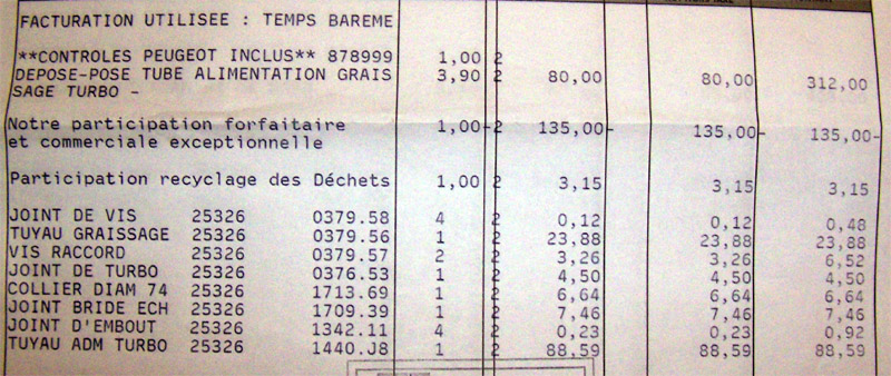

Fuite d'huile sur le bloc du turbo
Exactement la photo
changement du tuyau graissage + écran thermique chez peugeot sans prise en charge total : 290€

Messagepar navy972 » 31 Janvier 2011, 17:36
LES COPAINNNNNSSSS !!!!
207 déposé chez peugeot
Verdict TUYEAU DE GRAISSAGE DE TURBO QUI FUIT !!
380€
:cry: :cry: :cry:

Messagepar exclioboy » 31 Janvier 2011, 19:49
Bizarre ces tarifs, moi avec une prise en charge de 30% on m'annonce 370€ (en région parisienne, MO super chère). J'ai refusé.

Messagepar exclioboy » 08 Février 2011, 00:13
La poubelle est enfin sortie du garage après 381€ pour changer une durite à 30€ et une super prise en charge de 135€ HT.
Juste pour emmerder le monde j'avais demandé à récupérer les pièces changées... Et je vous le donne Emile, ils avaient oubliés. Après un tour à la poubelle les pièces sont arrivées.
Pour rentrer à la maison il y a seulement quelques kilomètres, ça sentait encore un peu l'huile mais ça doit être les restes de ce qui avait coulé... enfin j'espère. En tout cas l'endroit de la fuite est propre maintenant.
Par rapport au tuto, pas d'écran thermique (sans doute parce que c'est une THP 150) et j'ai plus de pièces changées. Mais j'en ai tellement marre de cette poubelle et de ce constructeur de merde (j'ai toujours pas digéré le gars de Peugeot France qui me dit que ma voiture de 4 ans 56000 km est vieille) que j'ai payé et je me suis barré :
