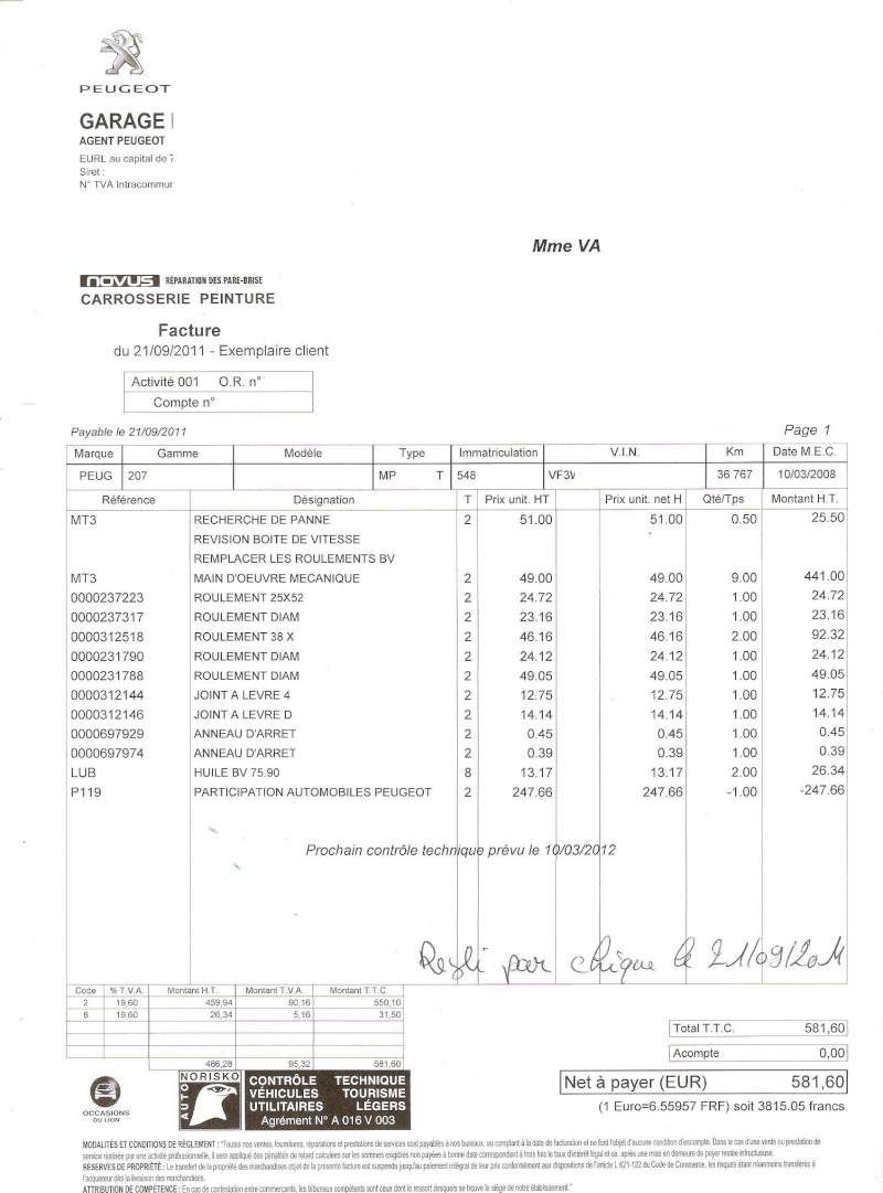

Messagepar coyote16 » 22 Septembre 2011, 22:08
salut tout le monde
fin de l'histoire , je men sort un tout petit peu mieux que prévu
j'ai eu la pièce défectueuse dans les mains !! un roulement HS :cry:
resultat Peugeot a changé tous les roulements !!!, j'ai récupérer ma voiture , elle fonctionne parfaitement (comme avant , sans le bruit :lang: )
je vous passe une copie de la facture pour info, comme quoi panne il y avait bien (pour ceux qui en doutaient :parla: )
merci a vous pour les reponses
à bientôt
donc total 877,79€ ttc moins 296,20€ ttc de participation Peugeot
ca fait mal mais Peugeot a fait un geste :oops:
mais je vais vendre ma 207, je suis quand meme très decu par la fiabilité :(

Messagepar rudylo » 23 Septembre 2011, 08:05
C'est bien désolant ce que tu annonces. Donc visiblement il n'y a pas que la butée d'embrayage qui peut déconner mais aussi les roulements de boite... Franchement leur prise en charge est ridicule. Courage pour la vente.

Messagepar viper » 23 Septembre 2011, 10:35
Comme ca PSA a encore tout gagne. Encore un client de perdu avec leur Pingrerie delirante.
Ce default a moins de 40.000 km aurait du etre prit en totalité, pieces ET MO.
Prendre juste les pieces ca demontre que leur volonté de monter en "premium" va encore etre un grave Echec.
Messagepar west_indies » 23 Septembre 2011, 10:47
ce n'est pas demain qu'ils arriveront à leur but.
9heures pour le changement des roulements. Tu t'en sors mieux au niveau du prix mais pour une panne prématurée, la participation n'est pas à la hauteur surtout si tu entretiens ta voiture dans le réseau.
