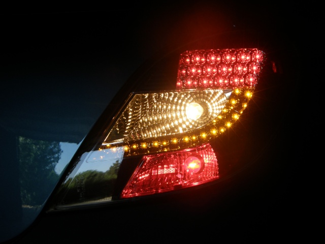

Une petite photo des miens :

Messagepar laurent-31 » 18 Mars 2012, 22:05
trop classe sur ce bleue, mais j aurais bien vu en noir.
Messagepar mydream67 » 19 Mars 2012, 09:19
laurent-31 a écrit:trop classe sur ce bleue, mais j aurais bien vu en noir.
C'est du bleu neysha. J'ai déjà vu sur une noire, mais ça ne rend pas pareil je trouve, on les voit moins
