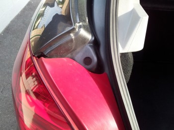

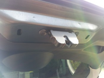

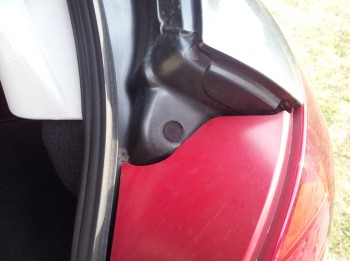

Voici ce que j'ai placé pour le coffre :) (patin de chaise en feutrine)
Messagepar Blastertek » 27 Août 2012, 23:10
Ou ça ? Car moi il tape la carrosserie mais je vois pas ou , y'a que le joint
Messagepar Guest6762538 » 28 Août 2012, 09:06
Je te prends une photo ce soir, j'en ai placé 4 petits en tout :)
Messagepar Blastertek » 29 Août 2012, 12:21
Merci :)
Messagepar Guest6762538 » 29 Août 2012, 12:23
Je te mets la photo en ligne avant 15h :)
Messagepar Guest6762538 » 29 Août 2012, 18:54
Voilà, désolé pour le retard. Tu verras où je les ai placés. ça atténue les vibrations mais il y en a quand même encore un peu. Tu verras sur les photos que les patins sont bien écrasés et qu'ils ont même un peu remontés par rapport à mon placement du départ :)
