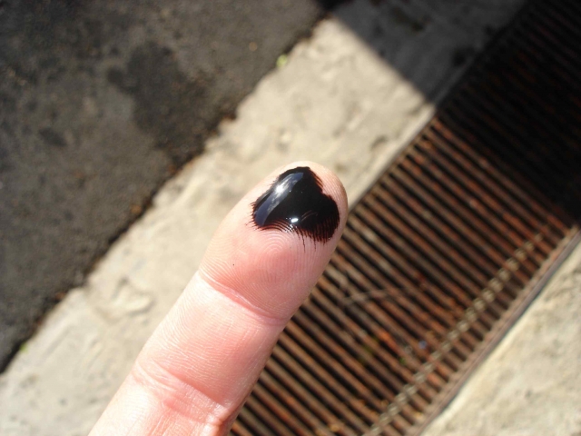

Voilà ou se situent les fuites :
Et la couleur du liquide qui ressort :

Messagepar diabolo » 03 Juin 2014, 16:18
Nettoies le résidu brun, resserres les brides d'injecteurs et surveille.
Mais bon, je pense que tu seras obligé de passer par le remplacement des joints, soit environ 400€ chez un petit agent/garage.
Tu ne sembles pas avoir les compétences pour faire cette opération, et sache qu'un injecteur coûte cher et qu'il y en a 4 !

Messagepar Beaurain974 » 03 Juin 2014, 21:15
moi c'est l'huile du reniflar qui se retrouve ici
