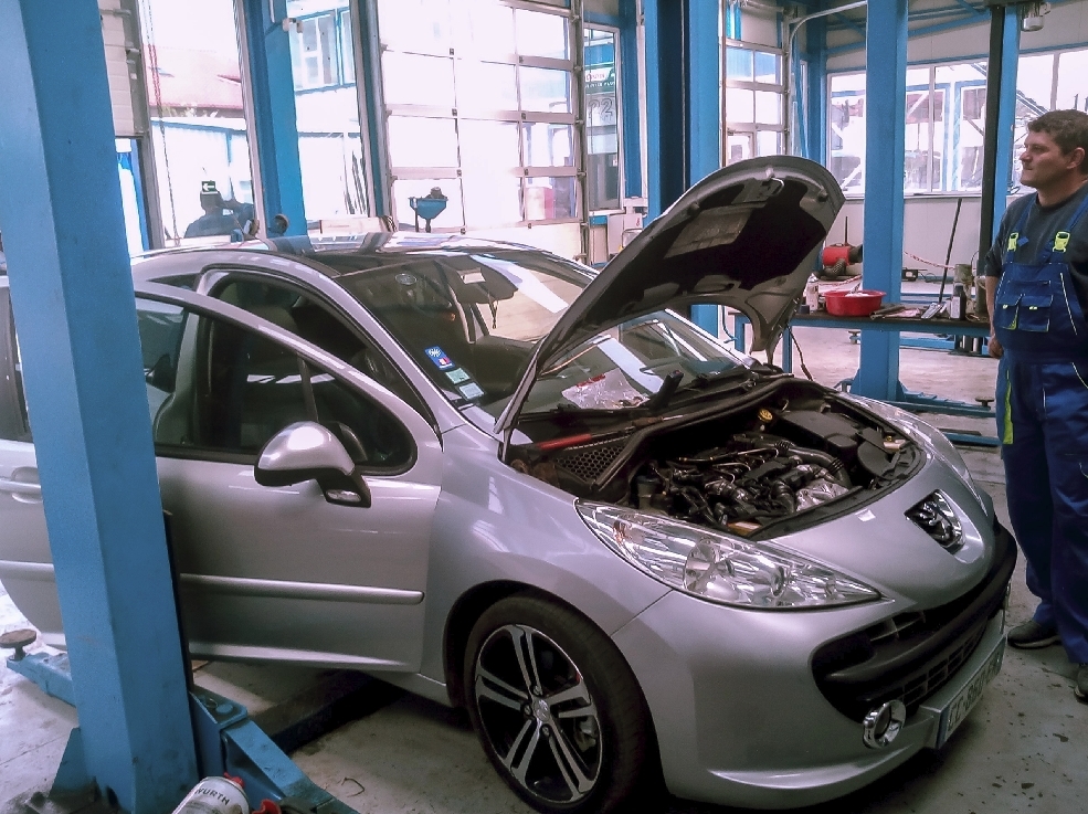

Messagepar undercash » 03 Mai 2017, 19:06
bon passage au garage en RO ajd pour finir les joints d' injecteurs.. le gars a galéré a fond, surtout sur le dernier. celui que moi j' essayais de faire il l' a eu mais le puit est venu avec, pour dire que c' était pas évident.. et le dernier il a mit une heure et comme solution pour en venir a bout, ça a été fait en devissant les vis colonette petit a petit de chaque coté, il est remonté en 2min comme ça.. je sais c'est pas bien mais je crois qu' il ne voyait plus d' autres solutions.
