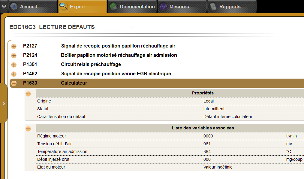

j' ai passé la "valise" et j' ai vu ce code d' erreur qui me fait un peu peur soyons honnete
alors est-ce du au probleme electrique ou c'est l ecu lui meme qui est responsable de ce bazar.. mystère.. sur la batterie hier, j aurai du penser à vérifier la tension avant de la recharger direct..

statut intermittent... donc pas grave, certainement du aux parasites qui sont passe dans le bus de la voiture ou la sous tension.
NB: il y a eu une technote sur ces soucis de sapin de noel qui sont aussi du au fait que la cosse plus est mal remise (pas bien enfonce a fond avant d'enclencher la fermeture) bien verifier ce point car ca provoque des soucis selon PSA. Une fois enclenche, il ne doit pas y avoir de différence de niveau entre le haut du connecteur et le haut de la borne de la batterie.
