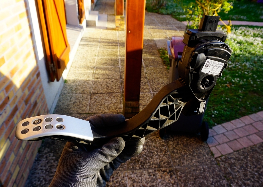

ben changes la pédale?

C'est une idée que j'avais aussi mais n'y connaissant rien je préférais avoir des avis ou conseils.
Ca se change facilement ?

oui il y a juste 3 vis et le connecteur a retirer
- Messages: 2701
Re: Perte réaction pédale accélérateur
OK... Je vais tester ça. Merci
Pas d'électronique ou de synchronisation à faire ?

que je sache non
- Messages: 2701
Il y a différents modèles de connecteurs suivant le type de pédale.

Merci pour tes retours @undercash
Donc vaut mieux démonter la pédale avant de commander la nouvelle si je comprends bien

ba en gros faut surtout savoir si tu as le régulateur..
