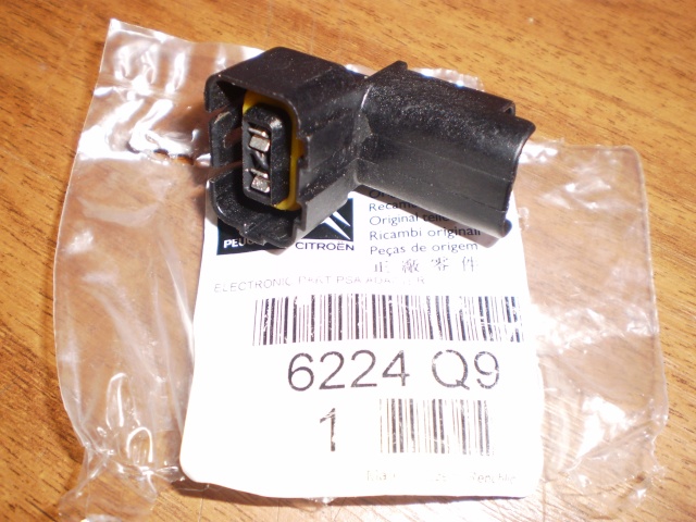

Messagepar laurent-31 » 23 Juillet 2010, 15:50
voila photo de l AB avec le connecteur
son prix 8.65HT !!!
par contre un soucis est arrivé !!!
le connecteur de l autre bout est prevu pour des ampoiules p24 et non culot H11 est ce normal?
en fait on peut seulement passer du p24 au h11 et non l inverse?
Messagepar viper » 23 Juillet 2010, 17:55
heu c'est pas plutot l'inverse ? , cet adaptateur est fait pour passer le faisceau prevu pour AB h11 au AB p24

non c pour passer du faisseau p24 aux h11 normalement et voila . a verifier et a demander a voxa des photos precises .
Messagepar viper » 24 Juillet 2010, 02:00
c'est pas clair sur les schemas, photo de comparaison pour trancher
