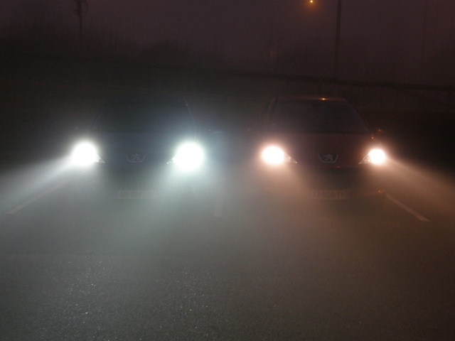

Messagepar laurent-31 » 14 Janvier 2011, 22:20
test avec la voiture d ivan31, voila la difference
Messagepar Sportium77 » 14 Janvier 2011, 22:25
sa fait classe ;)
