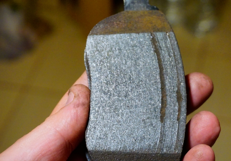

bon j ai changé les plaquettes et j ai mis beaucoup plus de pate anti bruit qu' en décembre mais maintenant j ai des couinements quand je freine lol..
certes une des plaquettes a ramassé un gravillon mais ça n'explique pas , à mon sens, le bruit que j' exposais ci dessus. (quoique apparemment j ai meme pas posté la vid en fait)

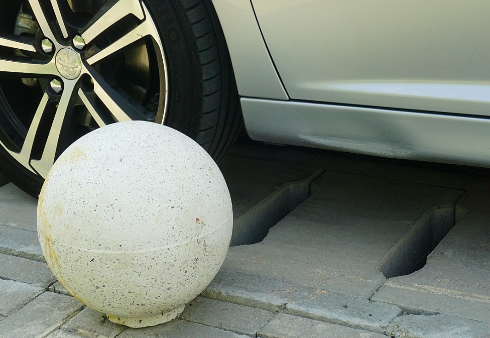

a part ça mon cric a lacher quand je faisais les plaquettes sur un parking, heureusement qu' une personne m' a aidé a soulever la voiture pendant qu' il tirait sur le cric (il manquait vraiment pas grand chose pour le retirer fort heureusement). donc le cric a la poubelle!

Et donc tu as toujours bruit quand tu tournes le volant malgré les couinements que tu as maintenant quand tu freines ?
Tu as remis quoi comme marque de plaquettes ?

j' ai remis les memes plaquettes ^^ brembo, elles freinent tres fort a sec , en mouillé par contre c'est un désastre. je me rappelle en allemagne sous les orages je devais faire gaffe, plus de freins presque (les jurid white que j avais freinaient mieux mouillées que séche!! )

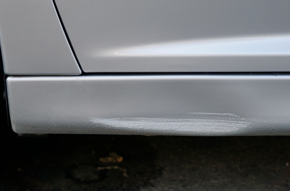

ouai j ai mm pas regardé la tete du bas de caisse, en esperant que ça a pas été tordu....

ça va niveau bas de caisse..

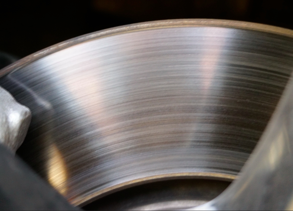

il y a quand meme une marque un peu bizarre sur le disque a la base, je vois pas d' ou ça peut venir. il y a forcément un truc qui m' échappe mais étant dans l impossibilité de redémonter.. j ai fais mes freins tellement de fois que je ne vois pas en quoi j ai pu faire une erreur. et je dirai que je fais surement mieux qui si je vais chez un garagiste. généralement ils s en moquent totalement
il faudrait démonter et voir si:
le piston de l' étrier est bien droit
les plaquettes sont pas marquées de façon anormale.
je suis un peu a court d' idées et de moyens pour résoudre.. je vais devoir m' acheter un cric décent...

Oui le mieux est de redémonter pour vérifier à nouveau, on n'est jamais trop sûr mais c'est bizarre quand même...

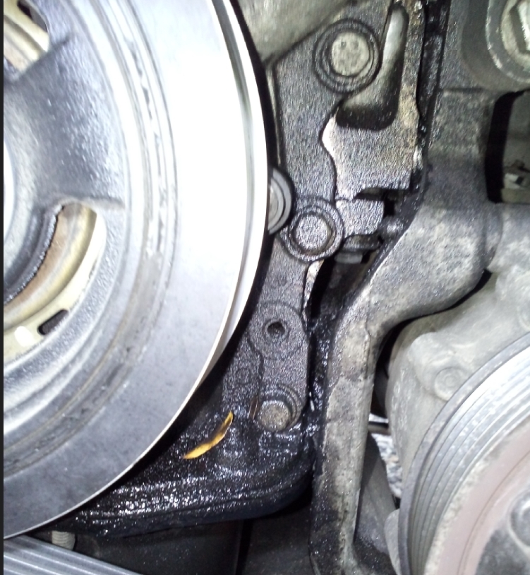

j' ai toujours pas de cric et je n' ai donc pas changé les plaquettes. ça couine moins qu' au début mais tout de meme, ça reste pas acceptable pour moi
le mois dernier quand j ai fais mon voyage annuel, j ai constaté que j avais consommé de l huile (2500km) ce qui était jamais arrivé, j ai fais le niveau avec presque un demi litre tout de meme. et la hier pareil apres un mois le niveau a baissé de 3 4 graduations sur la jauge, je me retrouve avec le niveau au milieu, donc j ai eu la mm conso d' un demi litre sur le mois sans avoir fais de long trajet autoroutier.
alors je me demande si ça vient de mon carter d huile qui est pas tres étanche (voire le joint de la pompe a huile , j en avais parlé cet hiver)
est-ce que ça pourrait produire une telle conso? mystère. ou alors moteur tout simplement rincé, je constate que le pot d echappement est vraiment crade..

regarde sous le moteur si c'est gras ou non, tu sera fixé si c'est une fuite, tu a regarder si elle fumais bleue?

ben en fait je sais que ça fuit car il y a (avait et donc il y a tj) une flaque sur la protection moteur. je pense que ça ne fuit que moteur tournant car je n' ai jamais rien vu sur le bitume du parking.
pour la fumée je ne vois rien de spécial meme si la canule est bien noire quoi.. et une fois aussi le pc j ai du le nettoyer au wd40 mais pas tout le temps. de la suie qui partait pas au lavage quoi

tu peut déposer ton carter nettoyer bien propre et refaite le joint silicone ^^

bon j ai trouvé un cric et j ai direct rechangé mes plaquettes de frein.. j ai pris des cotec trw cette fois, et comme par magie plus aucun sifflement au freinage.. j ai du mal a comprendre cette histoire des brembos, peut etre des contrefaçons on sait jamais.
j ai ajouté un peu de ceramic paste de liqui moly dans les coulisseaux car la graisse rouge je trouve qu' elle ne tient pas la chaleur top top..

brembo il y a plusieur gammes, les entrée de gammes sont bof bof en general ^^

j ai pris exactement les memes.. meme reference, meme tout

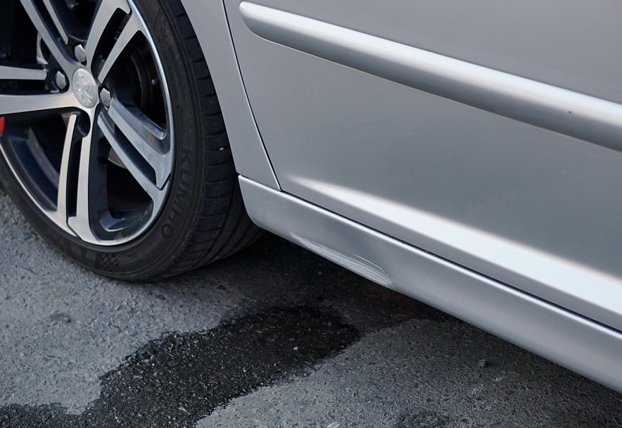

de retour de la plage, je suis ravi !!
je preferai quand c' était pas goudronné, en 10 ans j ai jamais flingué quoique ce soit..
- Messages: 2650
Aïe ça fait mal...
