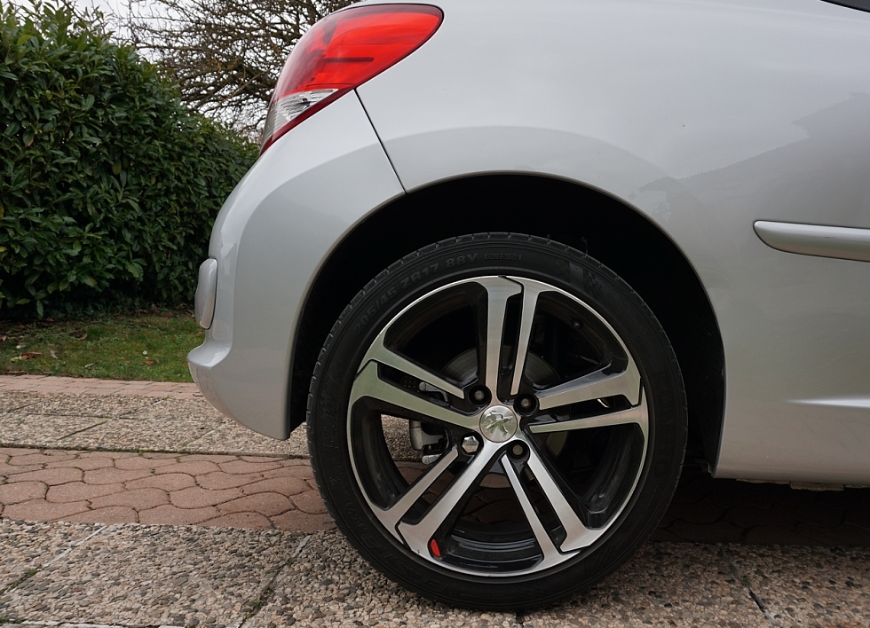

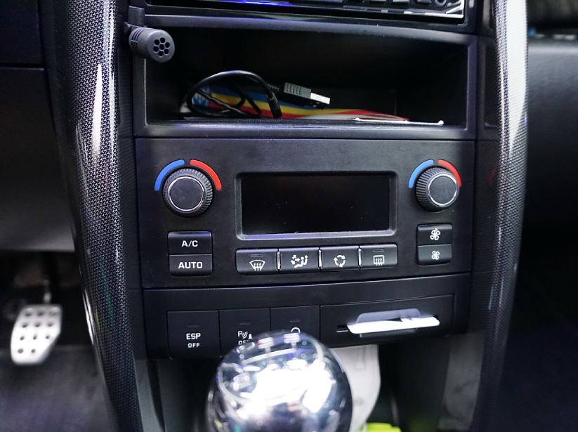

Messagepar undercash » 17 Octobre 2021, 00:57
une petite photo ça faisait longtemps, avec un nouvel objectif 12mm
mon voisin à l habitude de me dire , " ta bagnole c'est comme une belle gonzesse qui a le cul plein de mer** " :D

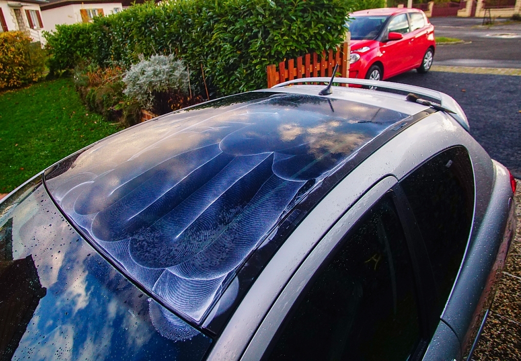

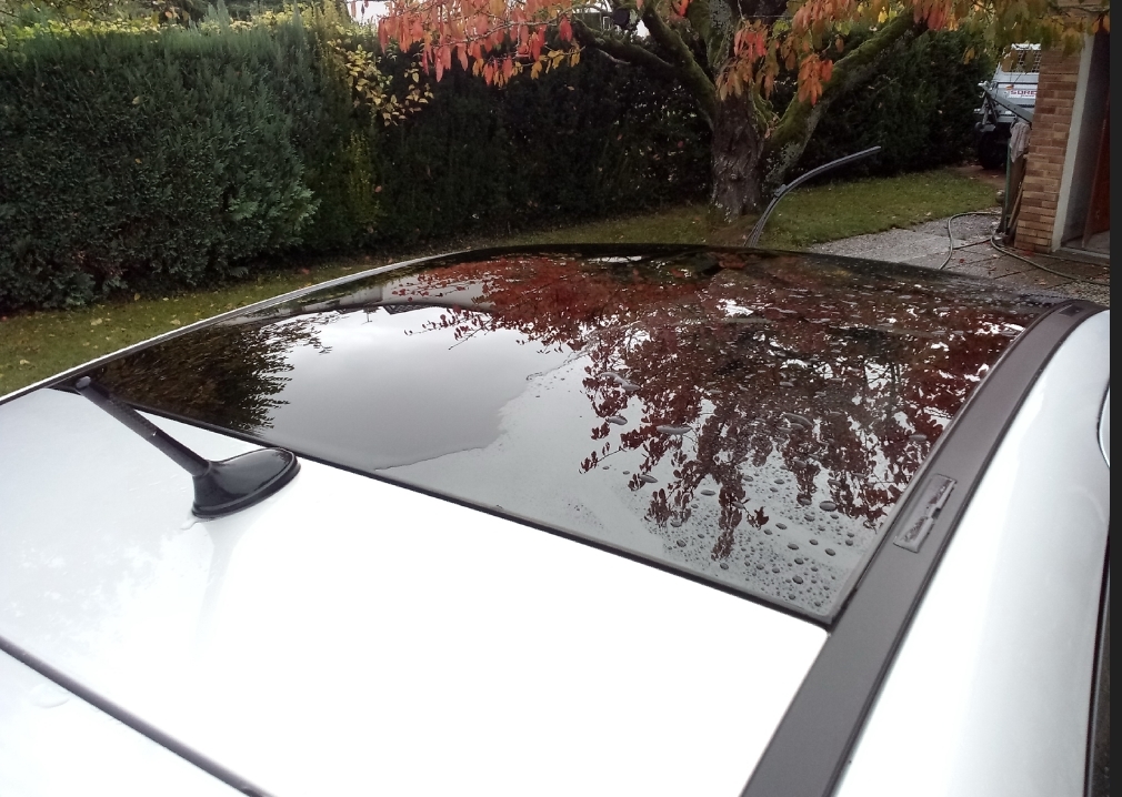

Messagepar undercash » 04 Novembre 2021, 18:02
en parlant de toit panoramique j ai finalement décidé de le polir. ça faisait un bail que ça me trottait
c'est vrai que je n' ai pas le tampon en feutre adapté mais le résultat est bon quand meme. j utilise cette poudre d' oxyde de cérium pour polir le verre.
le résultat: on passe d' un verre devenu un peu rugueux au fil du temps à une surface parfaitement plane. paradoxalement c'est tres hydrophile une fois poli, donc j ai appliqué ensuite du rain x à défaut d' avoir p-e un produit plus adapté. mais c'est comme ça aussi que j' avais fais le parebrise.

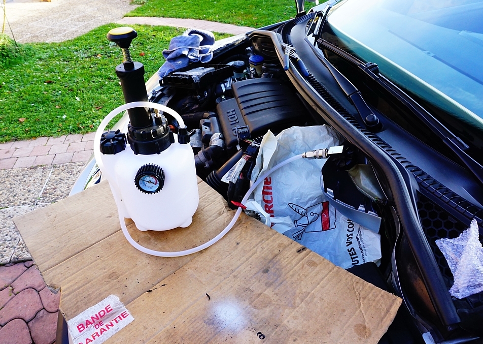

Messagepar undercash » 14 Novembre 2021, 00:42
ben il y a rien a voir de special :)
faut attendre la pluie et que je la lave voir la différence.
a gauche c'est apres le polissage, on voit bien qu' il reste beaucoup d' eau. ensuite j ai appliqué du rain x.

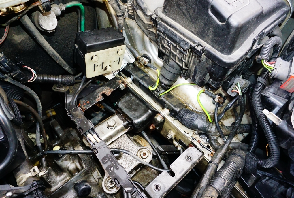

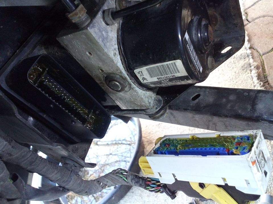

A part ça j ai un peu bricolé, je n' avais jamais retiré le bac à batterie c'est désormais chose faite, sachant que je n' ai pas réussi à voir ce qui m' interessait réellement, à savoir la 3ème vis de fixation du démarreur. Bon, j' ai fais un petit ménage et nettoyage des masses etc
pour l' info, le bac se retire en tirant dessus comme un tiroir apres avoir declipser le faisceau qui se trouve a l avant du bac a batterie et la boite a fusible accroché à l' arrière
A part ça, pour combattre l' ennui, j ai essayé à nouveau de faire une purge automatique. c'est le 3 ème que j' achète et tous renvoyés.. toujours une fuite quelque part, une vrai cochonnerie ce produit

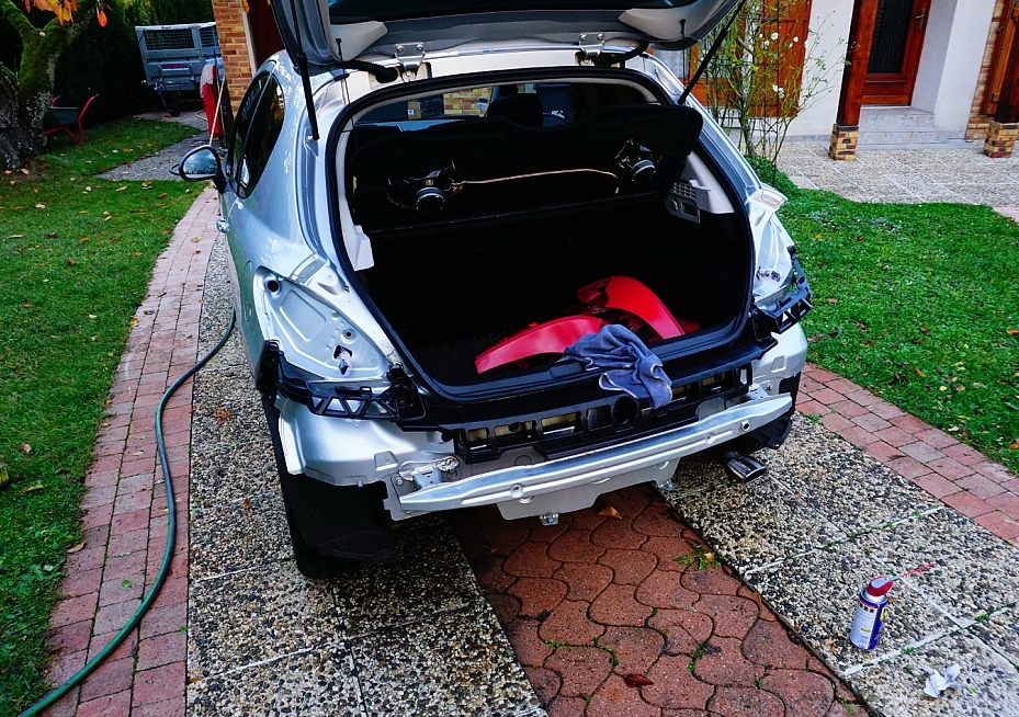

Petit nettoyage de routine du pc arrière
J' ai aussi changé mes biellette de barre stab parce que j' en avais envie, les anciennes étant toujours bonne. vive la clef a choc pour les déposer, un jeu d' enfant
La prise du bloc esp, pleine de graisse. j' imagine que c'est normal pour proteger de l' humidité?
Enfin voila les nouvelles :)

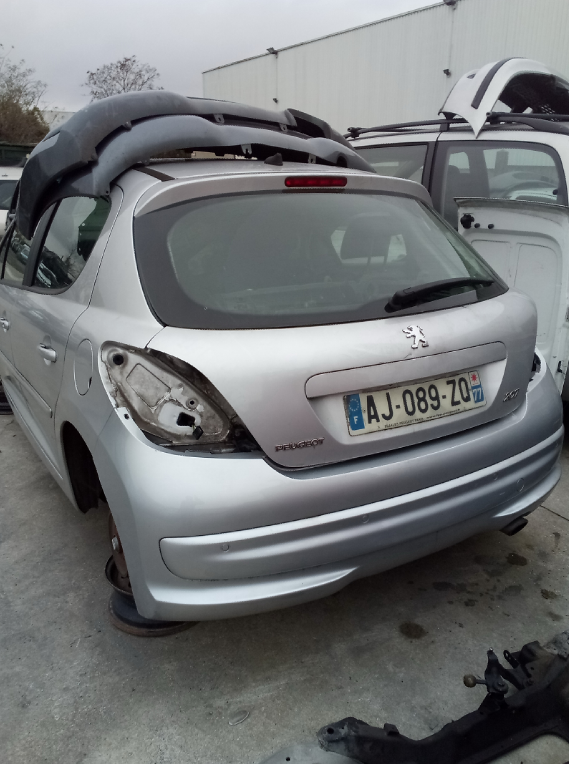

tiens j ai trouvé une copine à la casse, j' ai pris la commande de clim de phase 2 ,et le pc arrière. total 105€ mais j ai deja revendu mon pc au prix d' achat de l' autre.. mais bon il est loin d' etre parfait.. ça a été repeint un peu à l arrache.

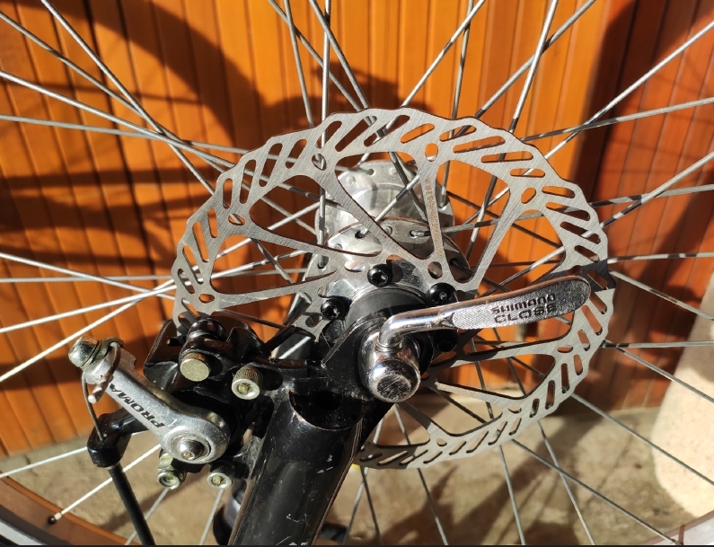

Messagepar undercash » 10 Décembre 2021, 02:51
voila voila, pas trop de news c'est vrai. c'est très calme ici en meme temps :)
depuis que je suis rentré j' aurai purgé la boite, le liquide de refroidissement, de frein et fais une vidange moteur. les plaquettes arrieres. le pc arrière.
ça roule bien, je constatais il y a quelques jours qu' a 3000 tr/min j' entendais presque pas le moteur, surprenant presque.
je ne prévois pas de changer quoique ce soit au freinage d' ici 6 mois avec le ct qui arrive.
pour tuer l' ennui vu que j ai acheté un vélo d' occaz j ai changé les patins les plaquettes et le disque aussi :dance: tellement facile bidouiller le vélo surtout quand on a des outils ^^

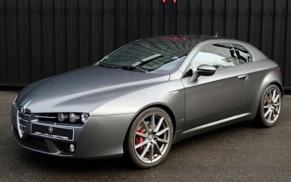

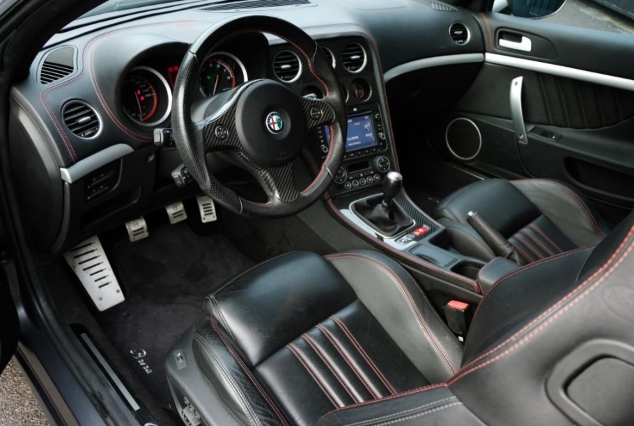

Ça fait un petit moment que je regarde des bagnoles
Hier je découvrais un peu ce modèle, l' alfa Brera.. 2.4 diesel, 210cv 410nm
c'est pas mal mais en regardant un peu le prix des pièces sur oscaro ça fait tres mal comparé à la 207 ^^
Messages: 2650
Messagepar Jejemy » 12 Décembre 2021, 19:06
J'adore cette voiture, je trouve qu'elle a une de ces gueule :lover:

Messagepar undercash » 12 Décembre 2021, 19:53
j avoue je connaissais pas et c'est pas banal, un look de gt . ce qui me fait peur c'est l absence de pieces d occaz car seulement 20000 ex de produit (donc si tu flingues ton pc la c'est la cata, une 207 ben il y en a partout a 50€) , des pieces en neuf qui peuvent etre tres cheres (genre volant moteur seul 775€ ouch quoi).
apres 210cv et 410nm ça commence a pousser sur un diesel, mon 1.6 hdi 109 a 240nm de couple en comparaison.

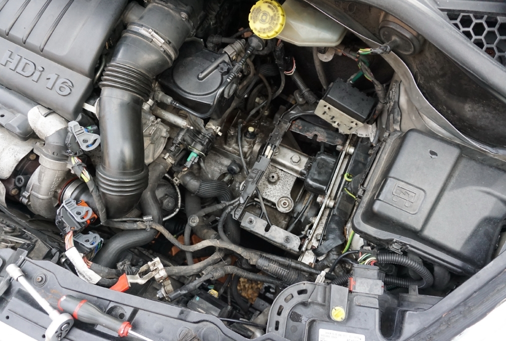

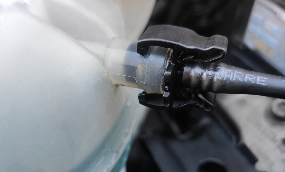

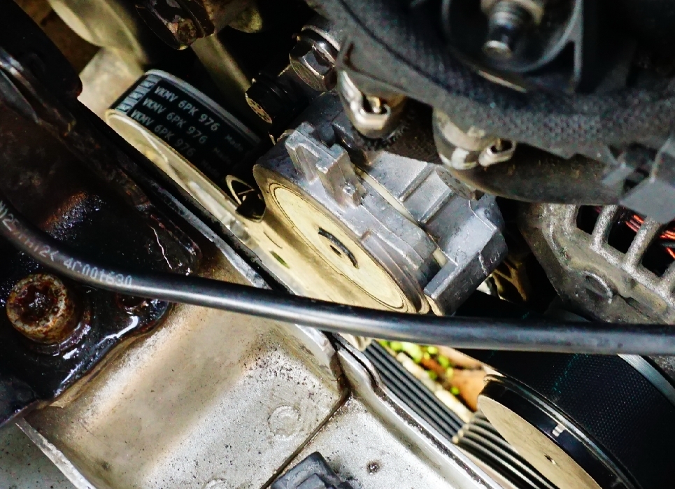

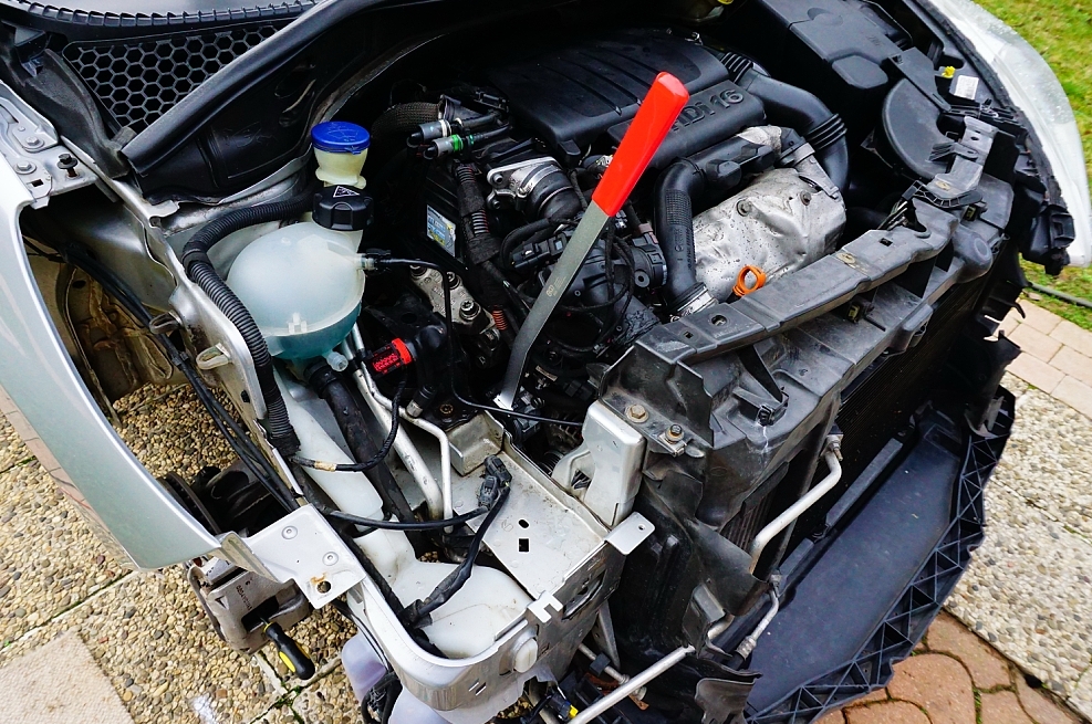

Messagepar undercash » 17 Janvier 2022, 22:30
Bonne année!
le 31 pour feter ça, ma distrib s' est remise à faire ce bruit
https://youtu.be/d1kThE_0lHk
ça l' avait fait que 2 jours l' hiver dernier, j' avais suspecté un mauvais taff (elle a été faite début sept 2020) . Mais la le bruit ne part pas.
J' aurai réussi à repéter mon galet tendeur en voulant retirer la courroie d' accessoire. comme il y a 3 ans.. j' ai trouvé un kit de courroie sur lbc (neuf) pas loin et j' ai acheté l' outil spécial sur amazon
avec ça c'est le top mais je l ai renvoyé, ça coute 50€+ c'est abusé quoi
bref, et comble du truc. en retirant la durite de degazage du vase d' expansion (elle me genait un peu pour le tendeur) le joint torique s est cassé d' ou une fuite massive de ldr. donc je cherche un o-ring equivalent ou alors la durite complete (pigeon ne détaille pas ce joint of course) mais ça coute 42€ chez citroen :)
Messages: 2650
Messagepar undercash » 23 Janvier 2022, 00:39
bon voila, durite trouvé en casse, plus de fuite 5€ (contre 42€ chez pigeon)
résultat, j' ai un tendeur et la courroie neuve mais je n' aurai rien fais de ce que je voulais, je me suis limité à remettre en état ce que j ai cassé .. :lang:
Messages: 2650

Messagepar undercash » 24 Janvier 2022, 21:42
c'est clair mais j ' ai un peu honte quand meme.. pas mon truc la mécanique soyons honnete
par contre le joint était deja bien pourri car quand ils ont fait la distrib, j' étais venu avec un vase d expansion neuf et c etait vraiment dur à enfiler et en fait la raison c'est que le joint était deja mort à l epoque, trop gonflé etc.. quand le joint torique est bon, ça se clipse tout seul sans effort

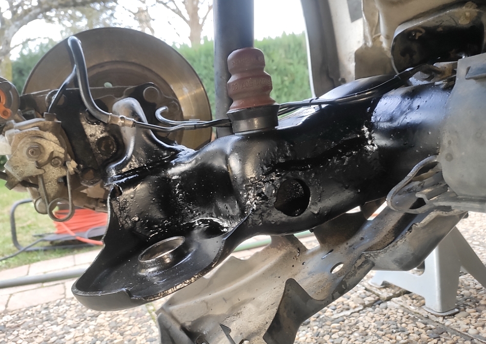

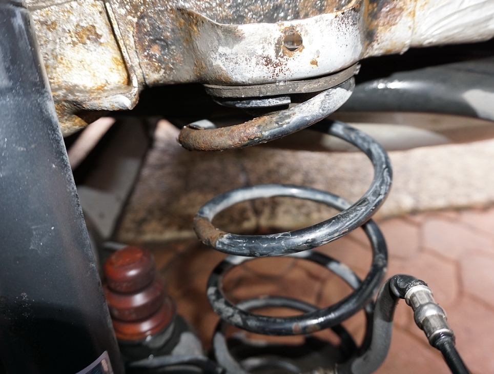

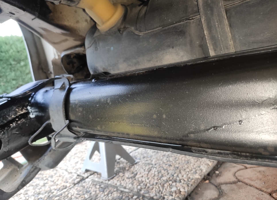

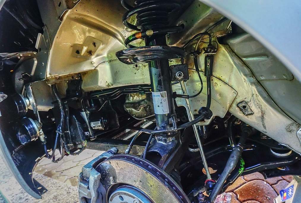

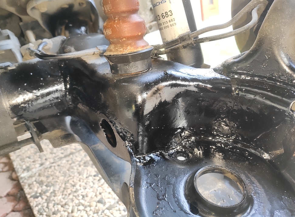

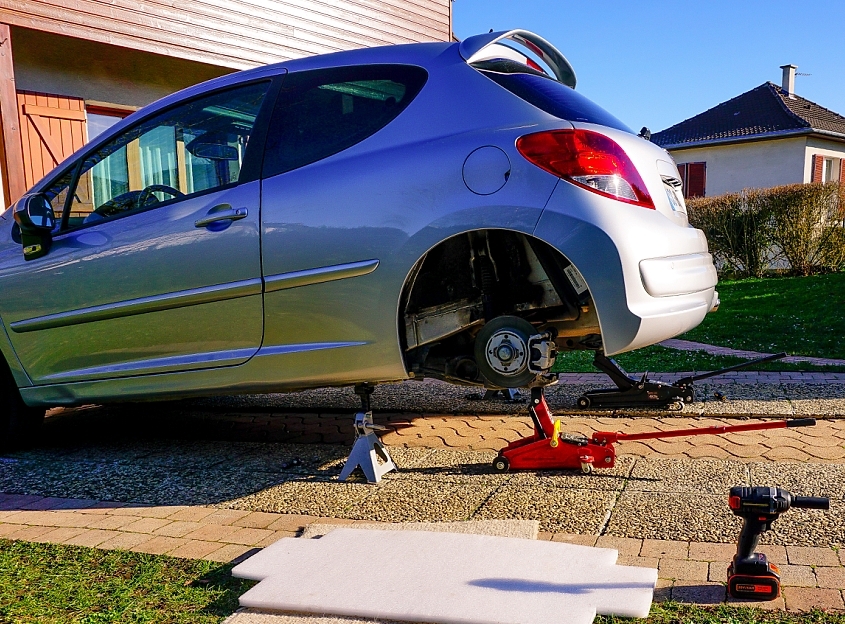

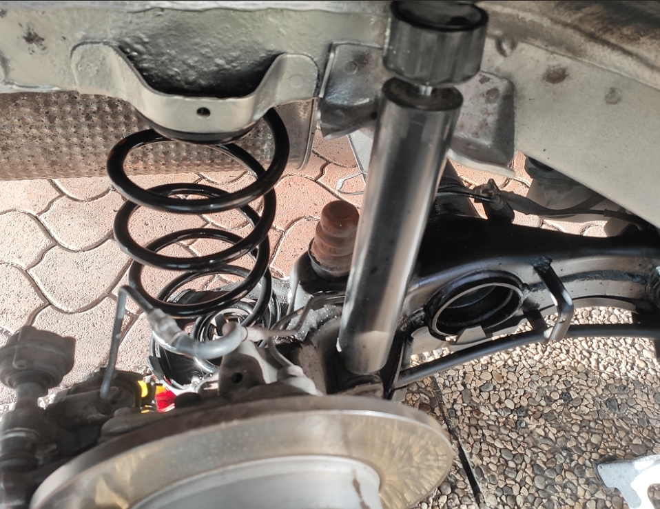

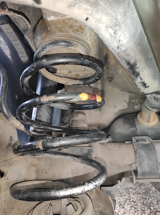

Messagepar undercash » 14 Février 2022, 21:10
bon j ai décidé de changer mes ressorts car ils faisaient la tete.
j' avais jamais fais ça donc j ai un peu tatillonné au début mais le plus simple c'est de simplement défaire la vis supérieure des amortisseurs des deux cotés.
a l' origine je ne voulais changé que celui de gauche (vraiment moche..) et j ai été cherché un seul ressort mais le code couleur est différent et la longueur aussi. (1cm tout de meme).
comme la voiture était sur chandelles pendant 3j et que j attendais lundi pour trouver les bons ressort j' ai eu l' occasion de traiter la rouille avec le combo frameto, peinture bitumineuse en spray et un coup de gris ezr qu' il me restait.
Messages: 2650
Messagepar Jejemy » 17 Février 2022, 18:04
Et ton ressenti après ce changement ?
Jejemy
Messages: 1658
Localisation: Moselle (57)
Véhicule: Ford Fiesta ST Mk8
Messagepar undercash » 17 Février 2022, 19:14
bonne question..
outre l' effect tracteur qui me fait dire que j' aurai bien pu mettre les ressorts de l' autre couleur (-1cm) surtout que je roule tout le temps tout seul.. ça va bien en virage mais sur route déformée j' ai l impression de tanguer plus qu' avant. une route que je fais tous les jours donc j ai quand meme une certaine notion des sensations a cet endroit précis.
Messages: 2650
Messagepar Jejemy » 18 Février 2022, 21:15
Effectivement on croirait un 4x4 sur ta photo, à voir dans le temps maintenant ;)

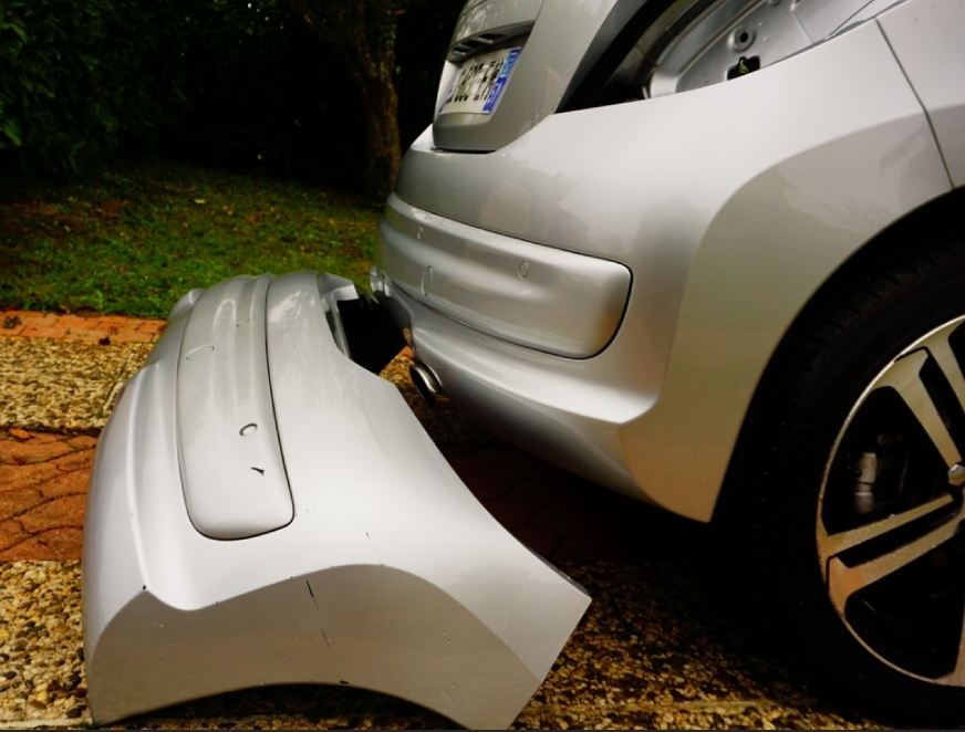

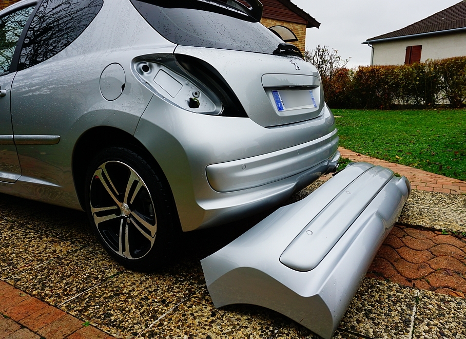

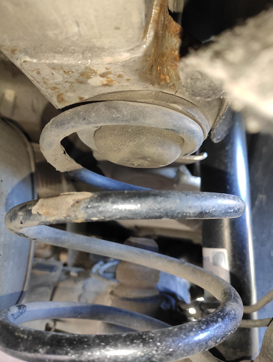

Messagepar undercash » 15 Mars 2022, 18:55
raaaa
je ne sais pas comment c'est arrivé mais bref.. 4 ans deja que je les avais changé pour des neufs.. 50€ les 2 quand meme..
le temps passe et ça vieillit.. comme nous quoi . si j' ai le ct p-e que je le changerait néanmoins
Messages: 2650
Messagepar undercash » 15 Mars 2022, 20:13
en fait je me demande si ça ne s' est pas produit au drive alors que j´etais 10m devant mon vehicule sans y preter attention. quand je reviens bizarrement on m avait deja rempli le coffre sans rien dire et une voiture a coté aussi..
