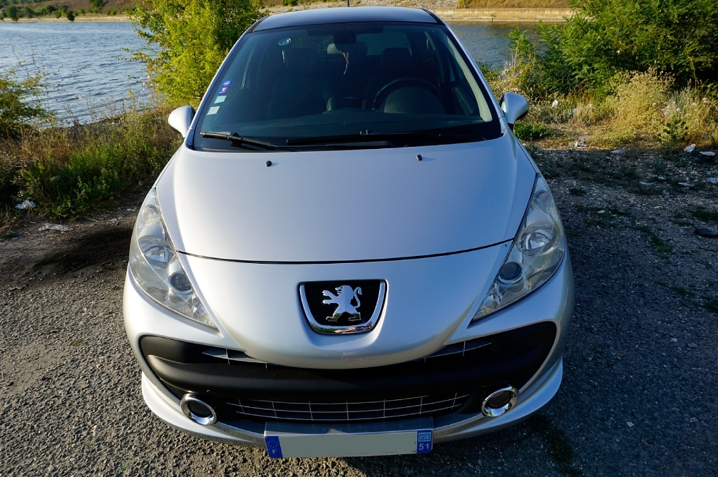

bon j ai lavé la voiture qu etait quand meme pleine de sable/poussière
je suis un petit peu dépité je dois dire c'est dommage sinon tout était comme neuf a part les verres des antibrouillards. le bandeau niquel la peinture est bien faite le vernis, juste la teinte.. suivant le soleil ça passe vraiment bien, sinon beaucoup moins bien
Messages: 2651
Messagepar Jejemy » 21 Juillet 2019, 00:52
Les inconvénients du vieillissement de la peinture... Ça va c'est encore "assez léger", j'en ai déjà vu ou ça ressortait sous tous les angles mais bon c'est sûr que c'est pas top... Après ta voiture est superbe donc ça camoufle un peu :)

Messagepar Eraaz » 22 Juillet 2019, 08:55
Quand j'avais fait réparer mon pare choc arrière sur ma 207, aucune différence de couleur alors que la peinture avait 10 ans.
Après elle était noire, je sais pas si ca change quelque chose

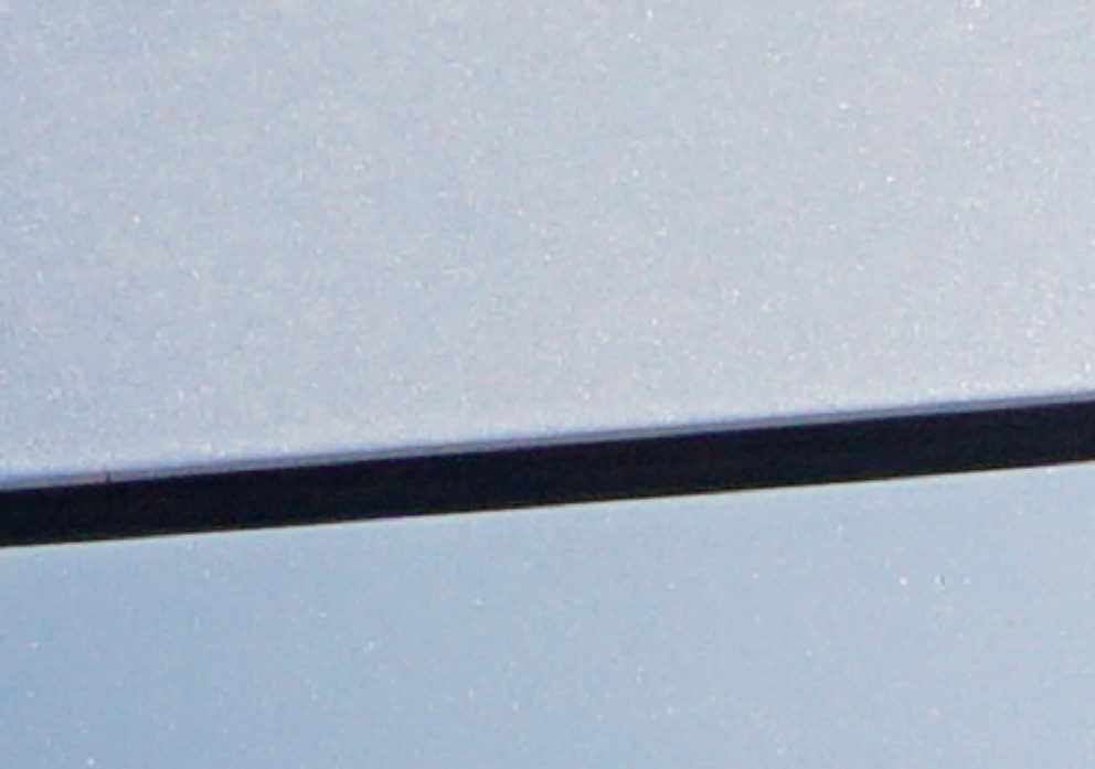

Messagepar undercash » 22 Juillet 2019, 09:08
ben le noir c'est beaucoup plus simple mais effectivement je pense pas qu' il devrait y avoir de différence à partir du moment ou la couleur et la peinture a été bien mélangée.
Alpha a écrit:Superbe :bien:
Le gris alu EZR c'est la misère: il y a tellement de nuance différentes années après années qu'un carrossier pas expérimenté ou pas suffisamment appliqué est sûr de foirer la teinte, et sur une aile arrière c'est visible

Messagepar viper » 23 Juillet 2019, 00:23
le noir c'est un des plus difficile a faire (tellement de nuance et le moindre pet se vois... c'est une teinte qui comporte du bleu du rouge etc..) Pourtant le gris est (selon un peintre de mes connaissance) , le plus facile a faire pour lui ormis les nacrés ou la qualite de paillette est dure a attraper suivant les fournisseur. Bon j'ai une teinte nacre, j 'ecoute pas ces conseil :cyp: et peugeot m'avait fait une retouche sur le bequet et jamais vu la difference.

Messagepar undercash » 23 Juillet 2019, 00:31
Ah je savais pas pour le noir, pour moi noir c'est noir alors que le gris... rien que la gamme de gris peugeot il y en a un paquet
https://codepeinture.vernicispray.fr/4- ... 7-gris.jsp
pour les paillettes j ai remarqué moi aussi a quel point c' était pauvre en pailette. et ma peinture d' origine tire plus vers le mauve je ne sais pas

Messagepar viper » 23 Juillet 2019, 01:49
je dirais plutot le vernis est pas "vieilli"... Pas assez de jaune ou trop de bleu. Sinon effectivement ca a pas l'air des memes paillettes . Le bequet tu n'avais pas eu de soucis ?.

Messagepar undercash » 23 Juillet 2019, 02:07
le becquet etait deja présent quand je l ai acheté, et comme ça c'est pas d' origine c'est possible de faire la teinte comme il faut! comme le bandeau arriere d' ailleurs..

Messagepar viper » 23 Juillet 2019, 16:03
oui , un bon peintre.... nb: ton lien envoie des ref de peinture delirante, ils mettent les nacrés dans les metallisés :vap:

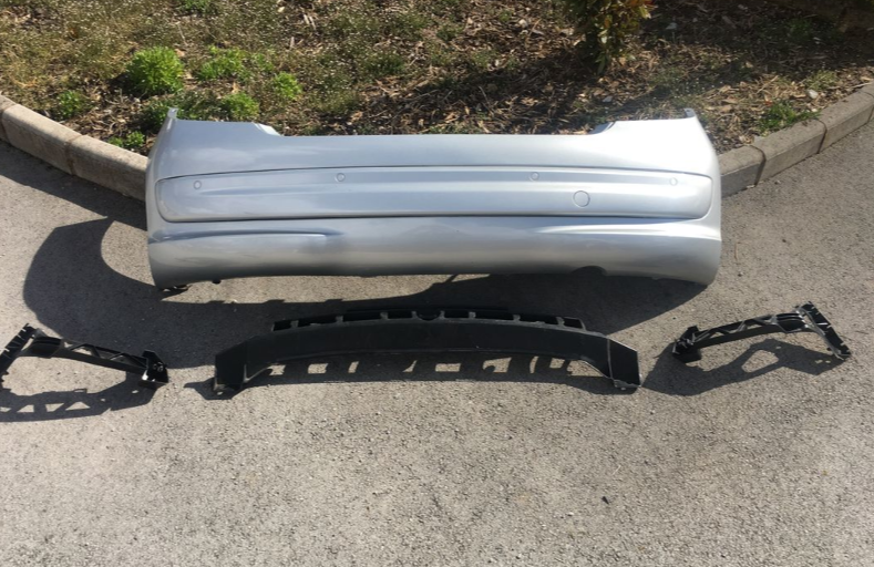

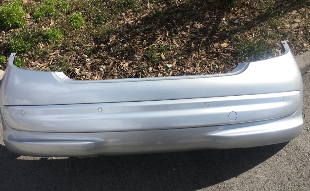

Messagepar undercash » 29 Juillet 2019, 09:32
alors ça c'est typiquement le truc qui m' interesserait, comme d' hab pas loin de chez ma soeur lol , il y a beaucoup de trucs a vendre dans ce coin j ai deja remarqué
https://www.leboncoin.fr/equipement_aut ... 34089.htm/
il a l' air impeccable et je pense que c'est ma couleur. évidemment pour moi ça va faire un peu loin ...

Messagepar Jejemy » 29 Juillet 2019, 17:13
undercash a écrit:alors ça c'est typiquement le truc qui m' interesserait, comme d' hab pas loin de chez ma soeur lol , il y a beaucoup de trucs a vendre dans ce coin j ai deja remarqué
Ça aurait été près de chez moi je t'aurai rendu service le temps que tu rentres mais c'est un peu loin aussi :oops:

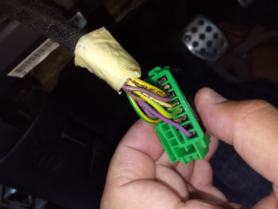

Messagepar undercash » 31 Août 2019, 10:45
bon j ai p-e monté un turbo et tout un tas d' autres truc mais j ai jamais changé une ampoule de croisement :)
j' ai un des xénons qui m ' a laché. donc je crois qu 'il y a 3 hypothèses dans ce cas précis: le fusible 17, le ballast ou l ampoule.
je vais vérifier le fusible d' abord, ça me parait le plus simple, ensuite je vais inverser les ballasts , si le probleme persiste toujours du meme coté , j en déduis que c'est l' ampoule
honnetememt j ai jamais été un grand fan de la visibilité de ce kit xenon.. je me demandais si c etait pas le moment de passer a l eclairage led

Messagepar undercash » 31 Août 2019, 20:39
par contre la galere a remonter les ampoules de croisement.. j ai pas réussit :( je verrai demain mais j ai l impression que ça va se finir en virant le pc.. quelle galère pour une ampoule n empeche
c'est pas les ballast, je les ai inversé et tj pareil , pas le fusible du bsm. et pas l ampoule non plus.. un fil qui a chauffé et était coincé par le couvercle je pense, et qui a fini par se casser

Messagepar undercash » 31 Août 2019, 21:30
je vais poser une question bete mais tant pis: on peut pas débrancher les fils du culot de l ampoule comme sur des h7 normales? c'est ça qui m empeche de remettre l' epingle de maintien en fait
Messages: 2651
Messagepar Jejemy » 31 Août 2019, 21:34
undercash a écrit:je vais poser une question bete mais tant pis: on peut pas débrancher les fils du culot de l ampoule comme sur des h7 normales? c'est ça qui m empeche de remettre l' epingle de maintien en fait
Non je crois pas, mais tu n'arrives pas à retirer l'épingle complètement et après passer les fils puis la remettre et la fermer ?

Messagepar undercash » 31 Août 2019, 21:39
si justement j ai retiré l epingle completement et faut la remettre maintenant :)
etrange quand meme, si les fils sont la, tu peux pas rabattre l epingle ou alors faut arriver a la faufiller .. bref.. le pire c'est que j aurai pu sans doute reparer ce fils sans virer l ampoule
https://youtu.be/eh70-DRZx9Y?t=82

Messagepar Jejemy » 31 Août 2019, 22:11
undercash a écrit:si justement j ai retiré l epingle completement et faut la remettre maintenant :)
Le plus chiant c'est qu'il n'y a pas énormément d'accès sur la 207..

Messagepar viper » 01 Septembre 2019, 00:43
y a 2 methodes effectivement, un tu fait un U avec les fils de l'ampoule a son cul au prealable pour "faciliter" la fermeture de l'epingle ( mais ca tire un peu sur l'epingle qui a tendance a se deformer et a sauter d'un de ses axes de fixations et sur les fils) . soit tu vire l'epingle , met l 'ampoule et refixe l'epingle (galère a remettre et rebelote pour la défaire) .
Perso je suis en methode un et ca a pas bougé en 8 ans ( dont 4 demontages pour CT...)
Mais que scela soit en methode 1 ou 2 j' utilise une petite glace sur support que je "coince" pour faire periscope car tres merdique l'acces effectivement.
