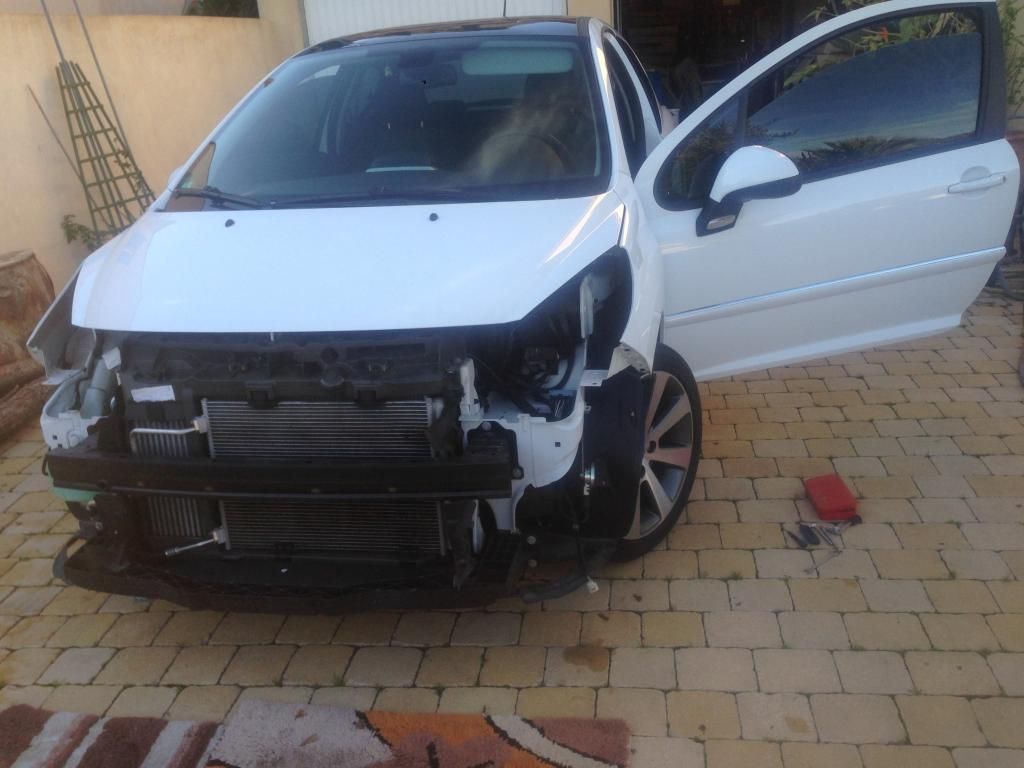

Quelques autres photos teaser :
Plutôt satisfait du résultat !
A peine plus foncé que ce que je voulais, j'ai quelques petites goutes de peinture (2 je crois) mais elles ne se voient pas beaucoup une fois le réflecteur dans la glace. L'état de surface est pas hyper beau (ca se vois pas trop sur les photos et ne se vois pas non plus une fois derrière la glace a distance "normale", du genre si t'as pas le nez a moins de 30cm du phare ca se vois pas :) )
Reste plus qu'à bien fermer les phares, acheter le kit xenon, la lame de cupra et je pose tout en même temps !

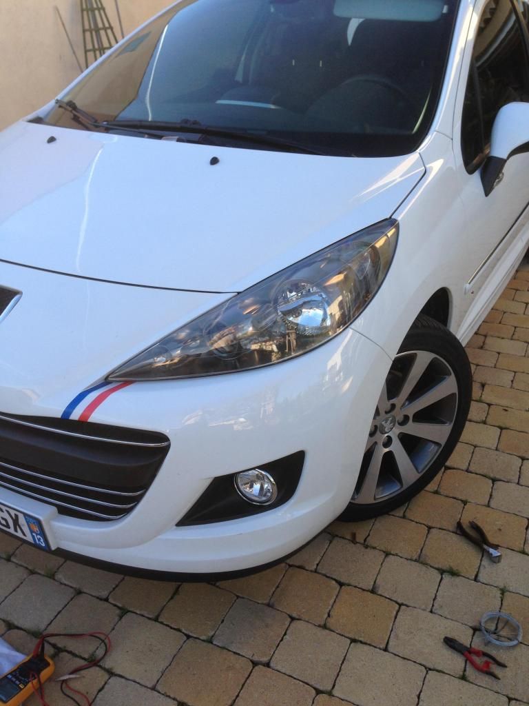

Messagepar Fl0rent_b » 28 Décembre 2014, 11:10
Fab207* a écrit:Parfait flo, ca rend nickel à voir en vrai GOOD TAFF :star:
Merci ! :D
J'ai refait le réglage de mes phares "a la main" en me plcant a 10m d'un mur et avoir la ligne de coupure 10cm en dessous de la hauteur des ampoules par rapport au sol :)
Sinon niveau résultat c'est pas mal mais c'est pas aussi beau que des vrai black chrome car mes phares sont un peu ternes et ont pas mal perdu de brillance avec ce traitement. En plein soleil la couleur tire légèrement sur le bronze (vraiment léger hein !)
Au passage on vois une "modif" que j'ai faite il y a un moment, le petit drapeau français sous le phare :P
Sinon :
Les xenons sont des xenons en 4300°K, ça éclaire bien et c'est cool ! Par contre ça fait un peu jaune dans le phare, et a coté de mes veilleuses a led ça fait pas beau ...
Je voudrais donc harmoniser ça en changeant mes veilleuses (pas les xenons parceque j'ai poser ça pour la puissance d'éclairage et pas vraiment pour le style), une référence d'ampoules à conseiller ? Sinon je dégage les veilleuses je m'en sers jamais :P
Ensuite faudrait que je vois pour les phares a changer les ampoules aussi !

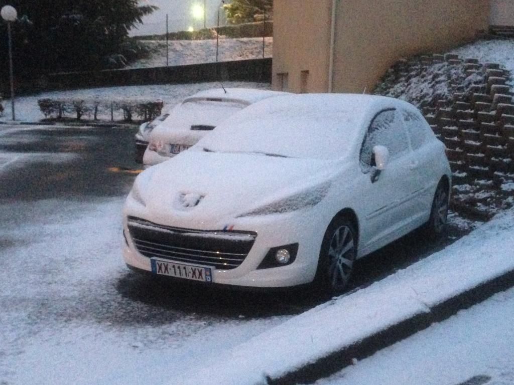

Photo du jour !
