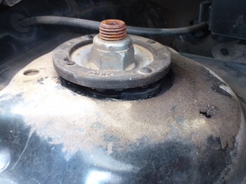

Le problème de déséquilibre n'est toujours pas résolu, j'ai checké les coupelles tout à l'heure, petite surprise en regardant celle de droite
Bizarre ou pas? Le contour est plein de graisse et de saleté alors que celle de gauche est nikel
J'ai tout nettoyé et fait quelques marques au marqueur pour voir si ça bouge après avoir roulé, je re-vérifierai ça dans la semaine pour voir ça bouge. De toute manière je serai bientôt fixé sur les freins, elle passe au CT dans la semaine normalement
