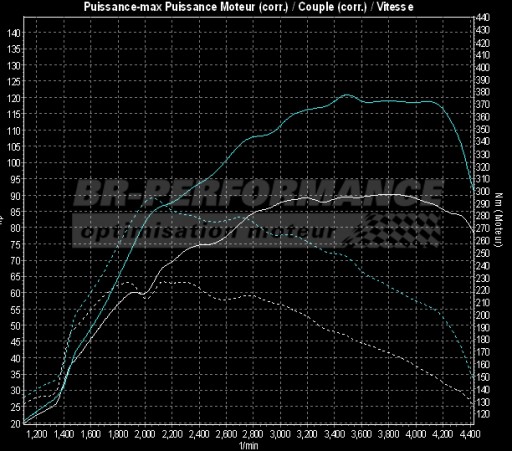

Thomas54 a écrit:Surement parce que je ne perds pas de vitesse en passant le rapport alors. Merci pour ces éclaircissements![]()
Là où ca pousse le plus, c'est au couple max ou à la puissance max ?
Voici une courbe "réelle" d'un HDI 90 ch. Il faut lire les blanches, celles en bleu étant la reprog
On voit bien, passé 3000tr, le couple s'effondrer et la puissance stagner
Donc, ça "tire" plus, comme on dit
