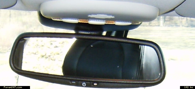

Je voudrais savoir la démarche à suivre pour monter un rétroviseur électrochrome en deuxième monte ?
Quelqu'un a-t-il fait un tutorial là-dessus ? Ou quelqu'un l'a-t-il déjà fait et pourrait m'expliquer ?
Merci !

jullan la fait ;)
http://www.feline207.net/forum/viewtopic.php?t=21279
apparemment c'est pré-cablé.

Un ami a fait de même.
Il suffit juste de déclipser le rétro (je crois qu'il m'a dit qu'il coulissait vers le haut ou les bas), brancher le nouveau et le clipser.
Vérifie que le faisceau (trois fils si je me souviens bien) soit présent avant d'acheter le nouveau rétro.
