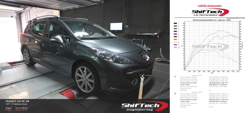

Une petite photo d'une 207 RC SW passée hier chez ShifTech
207 RC 1.6T 175ch/240Nm
Origine: 178.3ch/265Nm
Reprog: 198.5ch/333Nm
T° d'admission élevé, le véhicule est donc bridé en P-Max.
D'ou l'importance de mettre un echangeur de plus gros volume pour garder une P-Max constante dans les tours et avoir un peu plus de puissance.
