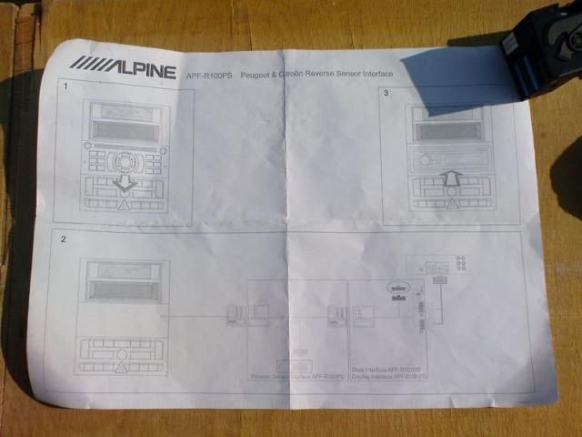

Hop j'arrive,
Bon alors tu as bien les deux bonnes références pour les interfaces. On en avait parlé vite fait déjà.
Je n'ai pas encore complètement terminé mon installation. Autant vous dire que j'ai encore le poste qui pandouille sur un siège, les deux portières complètement dégarnies. Il me faut me lancer demain dans l'opération Tweeter. Gloups
Concernant les interfaces, installées sur un poste Alpine CDA-9887R, tout fonctionne parfaitement. L'affichage déporté, l'accès à l'odb, la télécommande au volant et le son du radar de recul.
Ce dernier (le son du radar de recul) fonctionne mais avec quelques légères différences par rapport à l'origine, à savoir :
- Plus de bip à l'enclenchement de la marche arrière
- Un son plus aigu et plus fort qu'à l'origine, à moins que ce soit le fait du poste 4X60Watts et des Hps Focal
- Lorsqu'on recule, pour le moment à moins de trouver un réglage par la suite, toute autre source sonore est coupée au lieu d'être diminuée en volume comme à l'origine.
Voilà, mais bon c'est une affaire qui marche autrement pour ces interfaces et ce type de poste, pas de soucis.

J'ai du mal à comprendre où tout se branche... mais en cherchant, j'ai trouvé des réponses... pour ceux qui ça intéresserait...
APF 101PS :
APF 100RS :
Ca me fait peur, tout ce nombre de câbles !!!! En sachant que j'ai déjà 2 filtres 165 VRS derrière la clim à la verticale... Bon, il y a certes de la place, mais je me dis que c'est pire qu'une centrale
APF 101PS :
APF 100RS :

Cela dit, j'ai encore des questions...
APF 101PS & APF 100RS : j'ai du mal à comprendre où tout se branche...

nemesisous voilà qui devrait te faire plaisir :
j'ai installé mon poste hier, j'attend le module bluetooth et la commande au volant.
Super son, très pratique pour la gestion ipod.
Je suis là pour vos questions, je voulais ouvrir un topic une fois tout monté mais si ça peut aider pourquoi pas le faire maintenant.

Chipitrick, joli, mais pour info, il existe des entretoises de qq mm qui viennent s'intercaler au montage de la grille autoradio, cela permet de l'avancer et supprimer le jour que tu as au dessus du vide poche !
Ne pas hésiter même a le déformer légèrement en lui tirant bien dessus, chez moi ça ferme nickel

Merci pour l'info, je suis à la recherche d'une reference valable pour la 207, on m'a parlé de celui pour la Megane 2 car apparemment c'est pas dispo pour nos 207.
H.S. : Coup de gueule d'ailleurs pour les accessoiristes qui ne sortent rien pour ce bestseller français (ex: on ne peut pas acheter l'essuie glace arrière chez Nor**to , chez Feux Rouge, Carrouf ou autre, c'est chez un spécialiste pièce détaché qu'il faut aller. (je ne parle même pas du prix des essuies glaces avant ....)
Pour Info le bluetooth et la commande et l'affichage déporté aussi. C'est excellent, le son est bien meilleur même si j'ai pas encore installé les nouvelles baffles.

nemesisous a écrit:merci pour cette apercu Chipitrick donc ce ke jai bien compris cest ton model ou ta fai un photo montage.
C'est mon poste !
Tout marche bien, je n'arrive pas pour l'instant à avoir l'affichage sur l'EMF il faut que je vérifie mon câblage dixit Mr Alpine France. (si quelqu'un peut me dire comment configurer l'EMF pour avoir les titres et non pas la date).

Chipitrick a écrit:Pour Info le bluetooth et la commande et l'affichage déporté aussi. C'est excellent, le son est bien meilleur même si j'ai pas encore installé les nouvelles baffles.
Tu veux dire que tu as gardé le bluetooth d'origine en changeant d'autoradio?? Ou alors j'ai compris de travers
- 223remington
- Nouveau
- Messages: 15
- Enregistré le: 24 Octobre 2009, 15:39
Non j'ai acheté un module blutooth fabriqué par alpine et parrot pour ce type d'autoradio (KCE 400 BT)
Chipitrick - Petit Félin
- Messages: 71
- Enregistré le: 24 Septembre 2008, 17:48
Ah d'accord, est ce que quelqu'un sait si on peut récupérer le Bluetooth d'origine avec un poste alpine?! Parce que mon téléphone ce connecte toujours au module Bluetooth de la 207, mais sa ne fonctionne plus sur les HP...
- 223remington
- Nouveau
- Messages: 15
Le module bluetooth est relié par un cable spécial à l'autoradio. Il te manquera toujours cela pour récupérer cette fonction.
