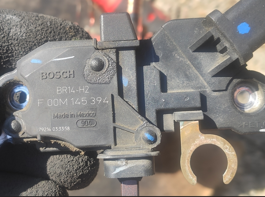

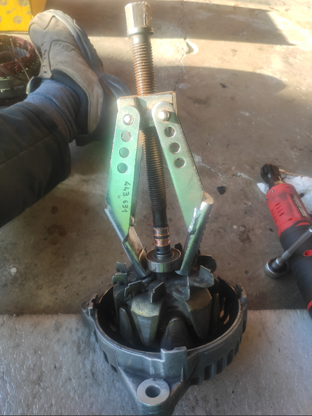

alors. comme on en parlait je me suis interessé a la question et pour le roulement du coté poulie faut une presse en fait.
pour celui a coté des bagues collectrice faut un arracheur de roulement. ça se fait facilement. le souci c'est plutot de trouver les bonnes bagues collectrices . je suis pas sur que mettre du roulement chinois soit une meilleure alternative que celui d' origine si il fonctionne bien
j en ai un deja nettoyé si tu veux a vendre , pour le groupe je peux le faire a 50€ , si tu veux des charbons neufs par contre. un regulateur c'est 45€ pour de la marque ou alors 13€ mais du chinois... la poulie a que 5 ans dessus

Re: Poulie d'alternateur cassé
Messagepar undercash » 11 Mars 2025, 02:51
avec un bon extracteur ça va tout seul
Messages: 2694
Messagepar Félin95 » 11 Mars 2025, 03:09
Oui il y a celui-ci mais il y a l'autre roulement côté poulie (sous la plaque vissée). Tiens d'aileurs, peux-tu me dire si les références des 2 roulements sur le Bosch sont les mêmes que ceux dans le Valéo ???
Tu as gardé les boîtes ou les roulements quelque part ?

j' en ai aucune idée :) et pour l' autre roulement comme tu l as dis aussi il faut une presse, et j en ai pas.
bon principalement reconditionner l' alternateur ça consiste a remplacer les charbons et les bagues. les roulements c'est un peu de l' extra ;)

A plus de 410 000 km, je vais remplacer les roulements (ça serait dommage de l'avoir démonter sans changer ça) ;)
Pour le roulement côté poulie, tu extrais le rotor, tu dévisses la plaque et à l'aide d'une douille au même diamètre du roulement, normalement, ça sort sans trop de mal avec un coup ou deux de marteau.
Idem pour le remettre (ne pas oublier de mettre le roulement au congélo avant pour qu'il se rétracte et qu'il rentre bien plus facilement). :)

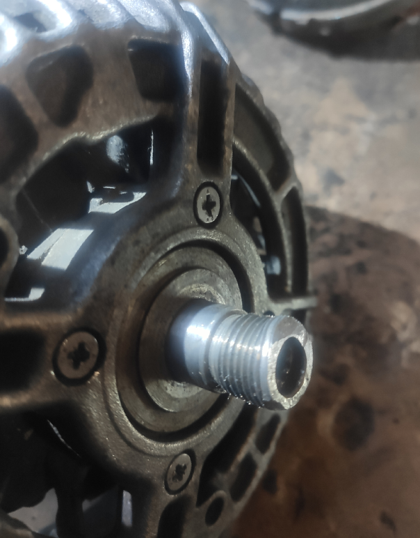

Messagepar undercash » 11 Mars 2025, 11:50
j ai essayé au marteau comme un idiot j' avais tappé sur le filetage :lol:
apres les 2 que j ai eu étaient bien différent niveau comportement mais pour tout dire je sais pas lequel est en meilleur état
https://youtu.be/AwH9xpHG678

Messagepar Félin95 » 11 Mars 2025, 14:23
Aie !!! Ah oui tu l'as pas loupé l'axe ! :D
Effectivement, pour les 2 roulements, difficile de juger. C'est pour ça, je repars sur des roulements neufs. (environ 5 euros le SKF).
Par contre, je vois que tu as les vis à l'extérieur (celles qui maintiennent la plaque derrière le roulement). L'avantage c'est que tu aurais pu les dévisser afin de libérer le roulement et le rotor serait peut-être sorti avec le roulement sur son arbre (que tu aurais extrait avec ton extracteur de roulement ensuite).
Mais bon, là c'est mort vu comment c'est tordu.

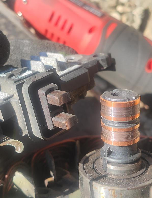

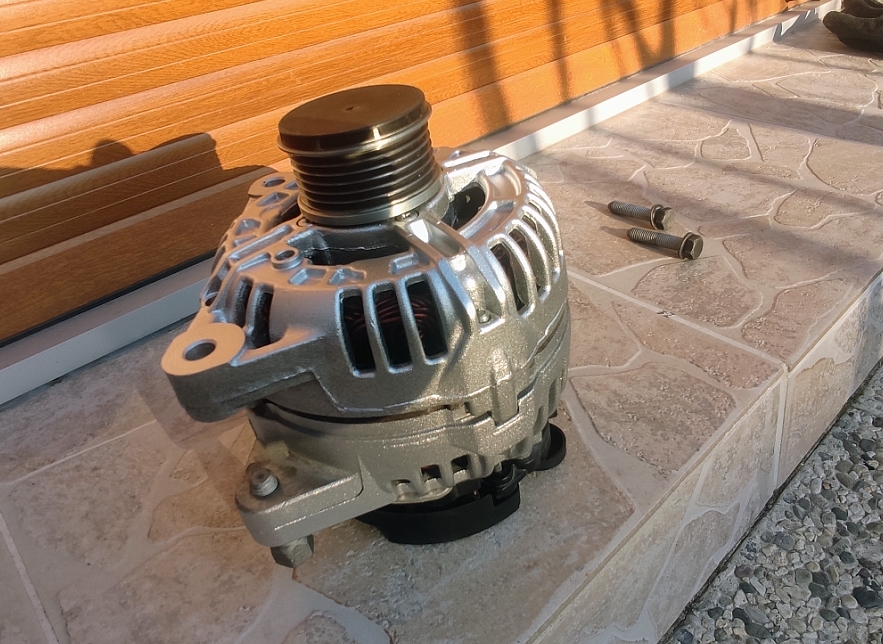

Bon et bien après 3 bonnes heures à galérer, j'ai enfin réussi à déposer mon alternateur ! Youpi ! :D
Victoire, c'est bien un Valeo (CL15) qui était monté d'origine sur la mienne.
Je vais pouvoir le refaire. Le but n'est pas seulement économique, mais une satisfaction personnelle d'avoir fait ça soi-même. :)
Et pour le prix des pièces, j'en ai eu pour moins de 50 euros environ (charbons, bague, roulements). Y'a plus qu'à ouvrir tout ça !
Je mettrai des photos ce soir. ;)

Dépose de la partie où se tiennent les charbons (les miens arrivaient sur leur fin)
L'état de la bague centrale...
qui était bien creusée...

Extraction du roulement.
Vue le la bague sans roulement.
Vue de l'axe sans bague et sans résine.
Extraction du rotor.
Vue du rotor.
