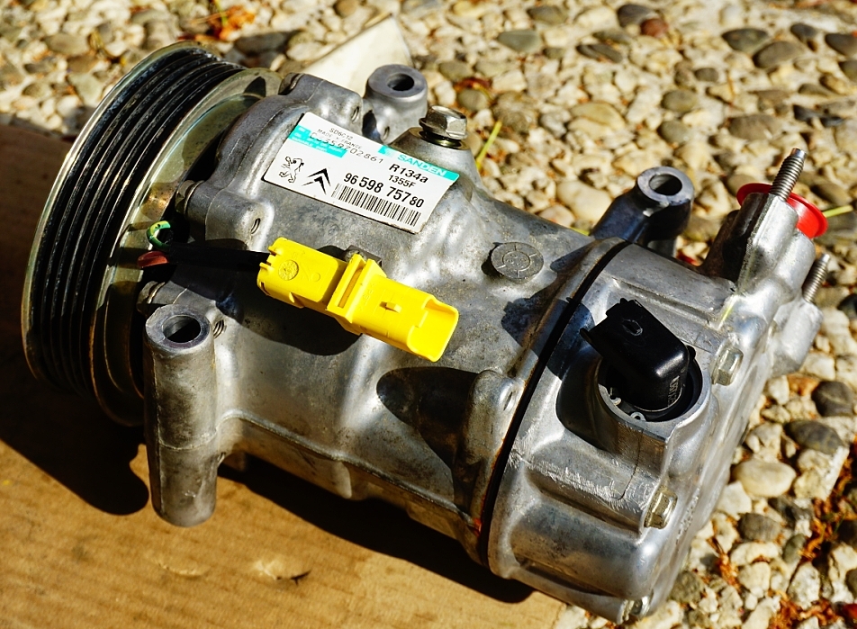

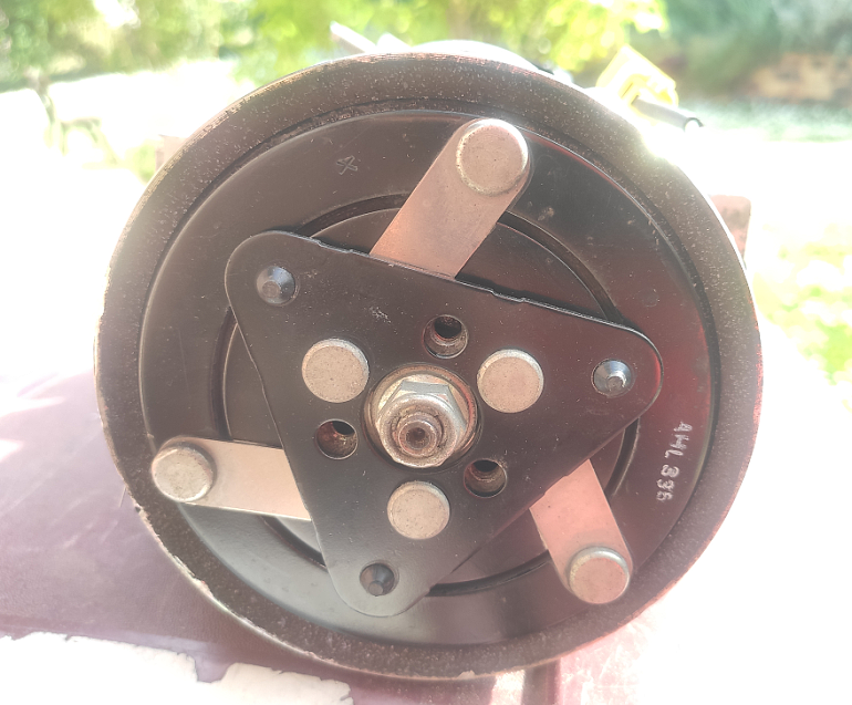

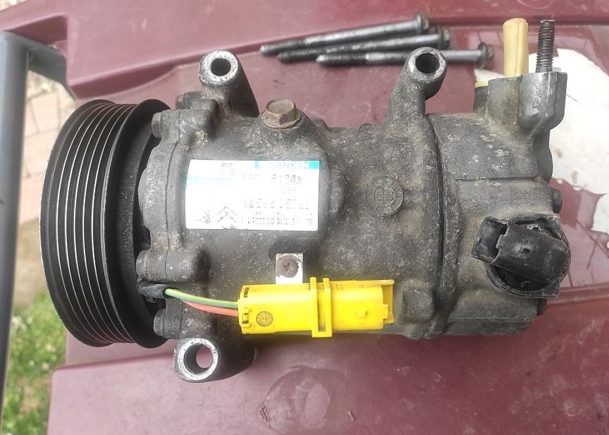

alors j' ai refais changé mon compresseur de clim car je me suis aperçu que le neuf que j ai monté il y a 2 mois fait tourner le ventilo a fond en permanence (quelque soit la température extérieure) ce qui n'est pas normal. Avant de partir, a la valise, j ai pu constaté que ça marquait "valeur invalide" concernant le gmv . la prise étant légèrement différente, j ai commencé à penser que le compresseur interferait d' une façon ou d' une autre avec l' électronique ou le canbus, que sais je
bien entendu quand j ai dis au mécano il m' a assuré que ça n' avait rien a voir avec mon compresseur qui était bon, ,et c' était le condenseur qui était sale et ça surchauffait .. bon on voit qu' il me connait pas, en plus d' etre quasi neuf, je l' ai bien entendu nettoyé courant janvier quand j' ai démonté mon pc avant. Il était un peu étonné quand le ventilo s'est de lui meme arreté alors que la clim était toujours en marche (enfin pas arreté mais sur la petite vitesse qu' on entend pas) bref j' étais ravi

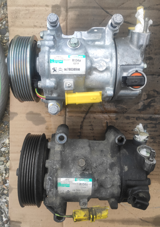

j' ai trouvé le modèle exact sur opisto, il était en état proche du neuf, 70000km d' apres le recycleur, et vu l' aspect je trouve ça cohérent?
petite pic de celui d' origine pour bien comprendre pourquoi je trouve l' aspect "neuf"
malheureusement.... (et oui fallait bien déchanter) il fait pratiquement autant de bruit que le vieux que j' avais sur mon véhicule, quand il commence à faire chaud et que je tourne en ville a 1700tr/m il y a un vieux bruit bien moche qui s' arrete dès que je désactive la clim..
le compresseur non compatible ne faisait pas ce bruit la au moins
donc voila j ai fais tout ça pour rien on dirait je ne vois pas pourquoi j ai ce bruit, est ce qu' il n' a pas remis la quantité d' huile préco? je saurai jamais. il m' a dit qu' il a retiré 400ml d' huile du circuit, ce qui me parait peu probable, moi quand j ai changé le comp, il y a quasiment rien dans le vieux compresseur et j ai moi meme injecté 70ml a la seringue.
mais j' en ai un peu marre de la 207 meme si en gros ça roules bien (la preuve vu mon voyage il y a 15j) je m' en sors pas concernant les details.

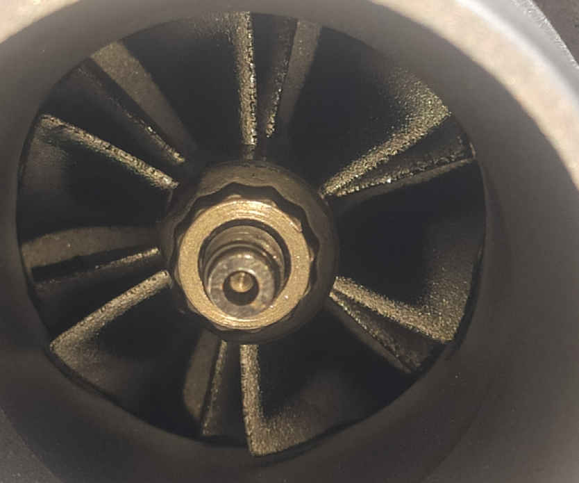

bon j' ai l' électrovanne mais pas encore monté.
en fait je pense que je me dirige vers un turbocompresseur mort.. pas mal de fumée blanche.. je vois pas le rapport entre le turbo et la géometrie variable qui ne fonctionne plus dans le sens ou le circuit de vide et le core du turbo sont quand meme 2 choses distinctes..
- Messages: 2696
Une hypothese deja vue. "sur regime" du CHS turbo due a la geo gripé ouverte et paf le palier degage... Pas de chance

en tout cas le turbo est bel bien enterré.
https://www.youtube.com/shorts/mgsidGFVrSg
meme au tournevis il y a rien qui bouge
donc selon toi la géo s'est grippé (entrainant par ailleurs le serrage du chra) et c'est pour cela qu' en fait l' actuateur ne bougeait plus, et ça pourrait expliquer le son que je pense avoir entendu au niveau de l' electrovanne lorsque ça s' est produit
tu me conseillerai de changer l' électrovanne? j' en ai pris une a la casse mais pas sur que celle ci soit mieux.. la mienne au moins n' a que 2 ans et demi.. j ai jamais d' erreur de surpression ou sous pression avec (genre P0299 etc)
j' aurai un turbo en fin d' après midi en principe j ai été voir hier le gars qui les reconditionne , il m ' a mit en tete de liste (il a une pile invraisembable de turbo en attente d' être reconditionné.. )

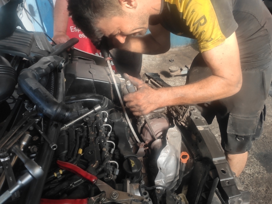

bon la turbine a été remplacé.. l' ancien avait l' axe de travers, complètement bloqué..
un des ecrous du compresseur venait pas, lui s' emmerde pas trop, il le pete direct avec un tournevis plat et a coup de marteau.. bon, ça a fonctionné..
j' avais peur surtout pour le tuyau de graissage car je lui disais que les goujons étant 1cm plus long que ceux d' avant le turbo n' avait plus la place pour sortir sans endommager la tete de la conduite de graissage mais lui en fait il plie le tuyau.. j' avoue j étais choqué
et donc forcément plus de problème de place..
en fait un peu comme on fait pour les durites hp de gasoil
