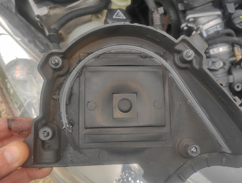

pas grand chose de fait sur la voiture, si ce n'est que j ai peut etre finalement résolu ce vieux bruit de distrib qui était revenu dès la première journée pluvieuse en octobre..
je dis peut etre car c'est vraiment curieux. ça va ça vient.. en avril ça avait disparu apres changement du compresseur de clim, bizarre.
l hiver dernier le bruit était intenable franchement. de quoi vous dégouter quand on tient a sa voiture.. bref
le bruit se produit moteur tournant (logique) mais a l' arret et disparait des qu' on accélère un poil.
alors moi l autre jour j ai fais la connerie de retirer la damper et de rouler sans remettre la grosse vis qui tient la poulie damper et accessoirement le villebrequin :D bon j ai calé 3 x en 1 km et j ai décidé de la laisser sur le bas coté car ça me faisait peur en fait. j en ai déduis que ça bougeait trop au niveau de la distrib, la poulie cranté du villo et que la cible magnétique n' était plus devant le capteur pmh, d' ou les coupures moteurs. bref j ai remonté ça sur place , au bord de la route (vive les clefs a choc electrique !! ) .
Apres ça mon bruit a quand meme disparu, en tout cas j ai eu l impression.
J ai décidé de retirer le cache de la distrib, ce que je n' avais jamais fais, voila le résultat :
donc le cache a sans doute mal été remonté et ça touchait la poulie d' arbre a came. voila sans doute la raison de ce bruit infame....
la courroie qui n a que 2 ans ne semble pas abimé
j ai poncé le cache et remonter ça proprement je n' ai plus de bruit, ça fait plaisir! ça me donnerai presque envie de retraverser l europe tout ça :)

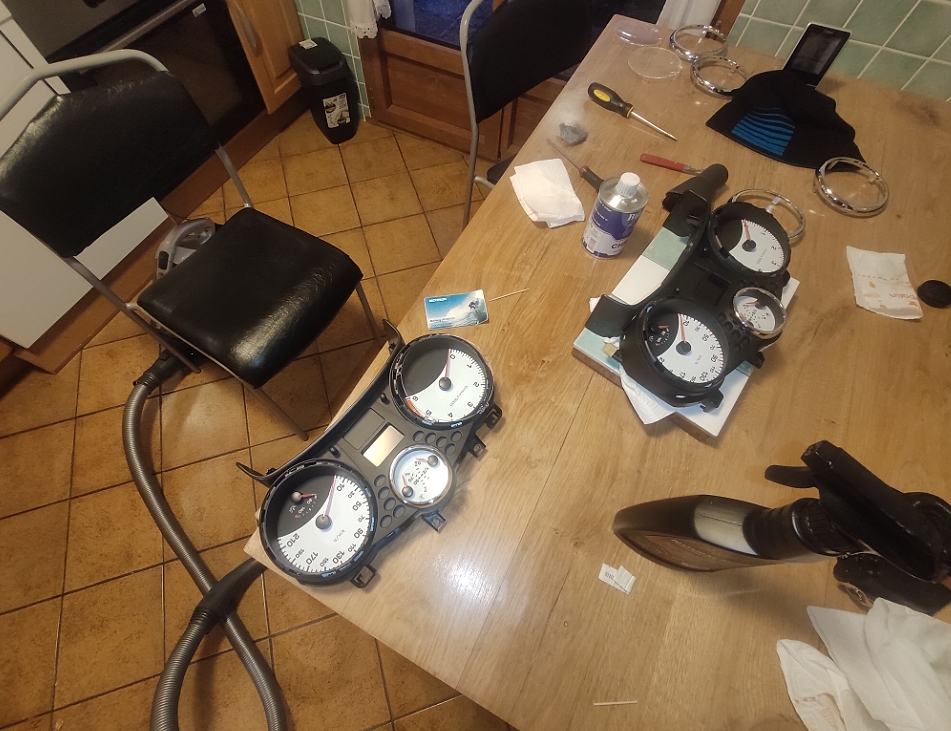

a part ça je viens de changer le compteur car le kilométrage s' affichait de façon incomplète, j avais plus que 34000 km (trop beau faut pas rever)

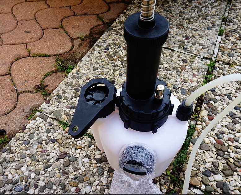

bon a part ça, hier petite purge du ldf hier, avec un purgeur amazon, mais finalement celui ci ne fuit pas! j arrive a monter à 2 bars sans fuite.
inconvénient mineur, ça tombe en face et pas possible d' utiliser l outil pour serrer. (pratique non) donc j ai serré ça au serre joint..

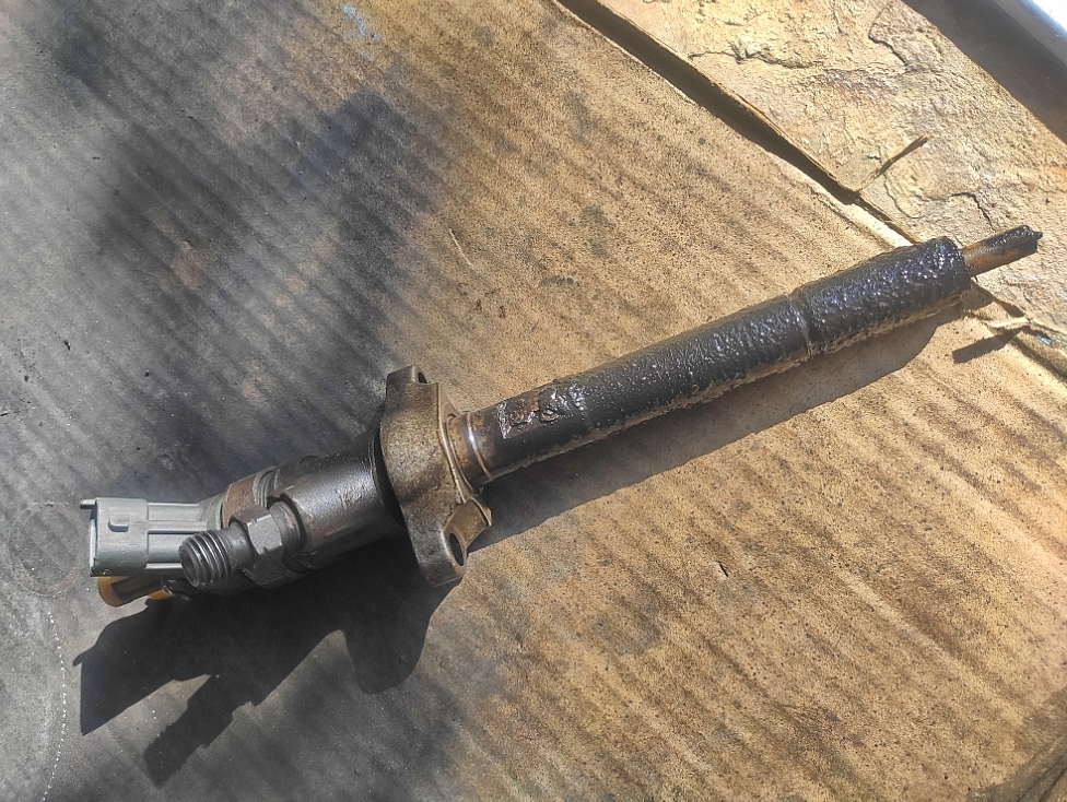

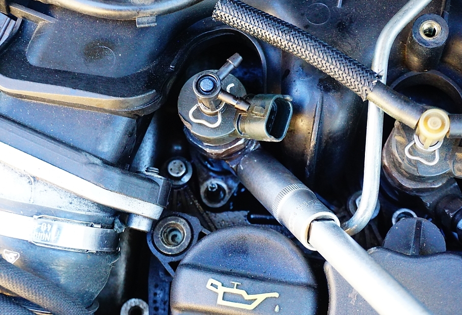

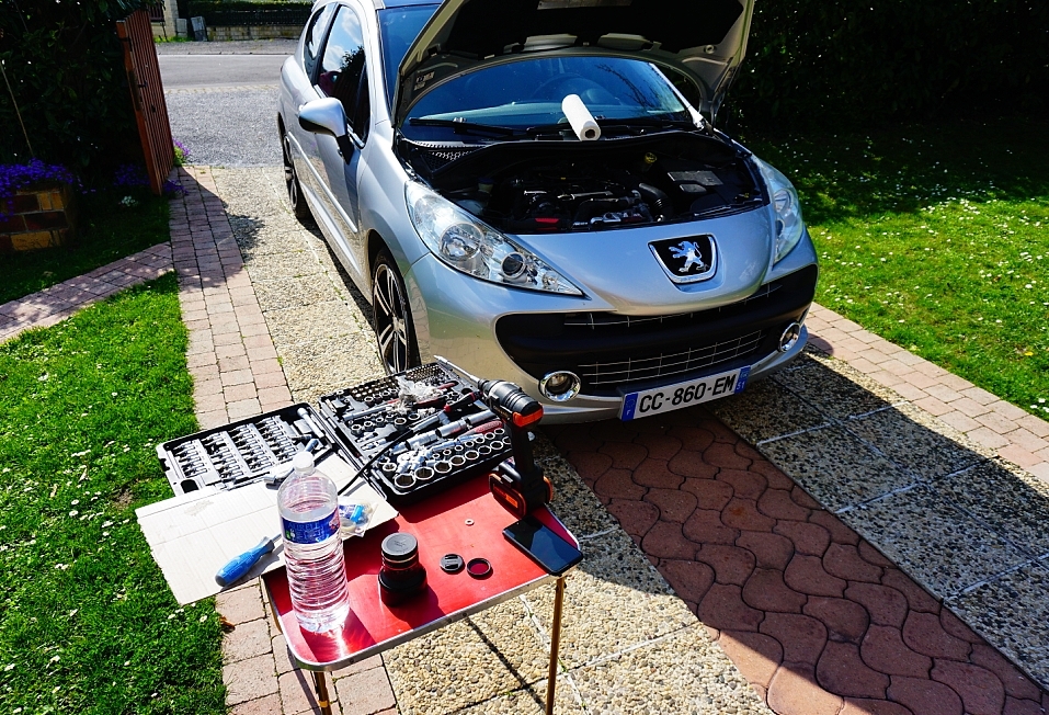

Bon ajd je me suis dis , je vais un peu faire quelque chose sur la titine, vu que l injecteur 4 pisse de l huile (enfin les colonettes..)
Je m attendais a le sortir en 3 min, et bien non , je n y suis pas arrivé. 2h dessus, j ai commencé moteur chaud j ai dévissé les goujons, j ai refais un tour, j ai tenté de dévisser la colonette (m en reste plus qu une l autre a cassé il y a 3 ans ) pendant que je faisais levier avec une douille longue.
tenté la pince multiprise, tenté de mettre un tournevis sur le corps et de tapper au marteau (gentillement bien sur) .
en gros rien a faire. pourtant démonté il y a 3 ans.. c'est quand meme quelque chose cette bagnole, si tu sors pas tes injo tous les ans, ça y est ça grippe. pourtant il baigne littéralement dans l' huile hein..
a coté de ça il y a un des connecteurs d' injecteur qui a l' ergot de cassé dont il ne tient que par miracle? mais en tout cas ça coupe pas en roulant, bizarre vu l' état des routes

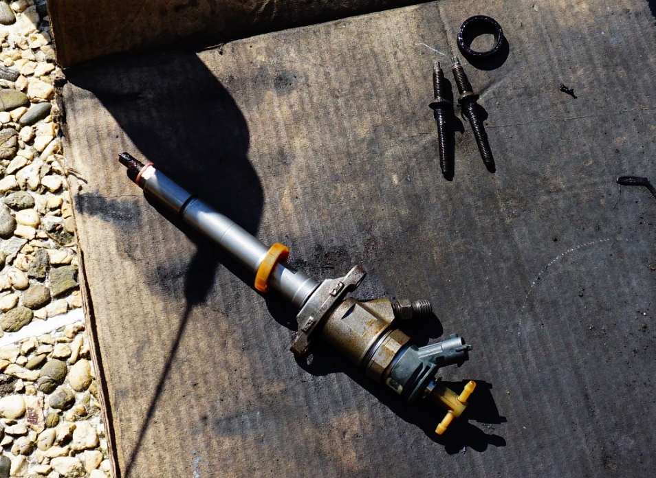

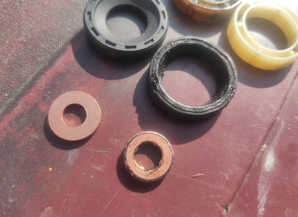

Messagepar undercash » 12 Avril 2023, 01:16
bon suite a cela, j ai fais les 3 autres qui sont tous venus sans souci , meme le nr1 que je n' avais jamais refais depuis 2017
le nr 1 donc, qui commençait a faire une fuite en vérité et ça puait le goudron en l' enlevant. j ai pas fais les colonettes car je le sentais pas du tout, serré par le mécano en roumanie a l epoque, jamais redémonté. j ai tenté et j ai pas voulu forcer. en mm temps je pense pas que ça fuit donc pas grave
le 2, comme neuf (monté un neuf il y a 3 ans) grace a la graisse au cuivre.
la petite table de camping pour bosser peinard au soleil..

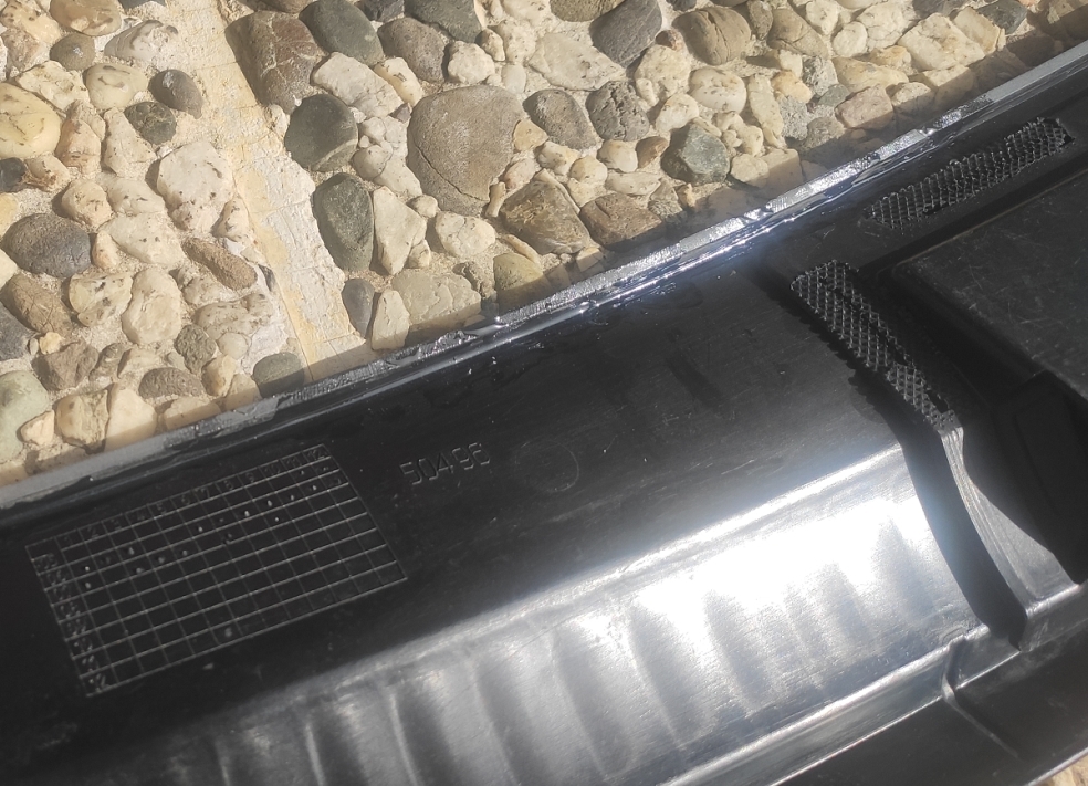

a part ça j ai voulu nettoyer ma baie de pb et elle a cassé au niveau de la rainure, j ai été en chercher une mais bizarrement elle était aussi cassé une fois rentré a la maison . j ai recollé a l epoxy et puis c'est tout.. la 207 c'est une vieille voiture, j ai l impression que trouver des baies (ou les démonter sans les peter) va devenir compliqué. je l' ai repeinte dans la foulé aussi avec cette peinture de leclerc auto qui s' appelle gris foncé , je trouve ça bien mieux que le noir (plus naturel)
sinon j ai fais un peu de peinture, j ai changé mes coques de rétro et repeintes les vieilles

j ai aussi changé mon compteur car le dernier chiffre du kilométrage s' affichait plus , faut pas rever 34000 km c'est pas possible :)

ouai et ses vis colonettes ont été remplacé à l'époque à ma demande. quand j ai essayé de dévisser j ai entendu un couic qui me laisse suggerer que c est fortement sérré et pas imbibé d' huile . donc j y touche pas ( et j ai bien fais c'est tout sec depuis)
reste le nr4 mais rien a faire. c est dommage car c'est lui qui salope tout le reste en fait

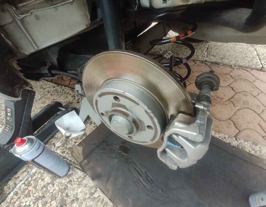

j ai regraissé un peu mes freins sur l' essieu arrière. bon j ai des disques neufs a disposition mais ça va ils sont encore bon franchement.
Messages: 2686
Messagepar undercash » 18 Mai 2023, 21:19

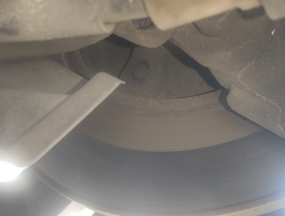

alors ouai l' histoire des freins arriere...
du coté droit j' ai une des plaquettes qui était usé en biais. j ai soit un souci au niveau de la chape d' étrier soit les pieces métalliques sur lesquels on monte les plaquettes.. bref j ai poncé la plaquette pour la remettre droite et j ai essayé de remonter les supports de plaquettes parfaitement droit. mais c' est bien pire maintenant.. je pensais que ça allait se faire vite mais apres avoir pourtant bien roulé..
et j' ai un peu la sensation d' avoir un déséquilibre au freinage (sur les gros freinages hein) ce qui en soit ne serait pas illogique.
donc j aurai mieux fais de laisser ma plaquette avec son usure en biais.. maintenant j ai des plaquettes neuves mais je me demande si il faut pas changer le disque aussi .. bref a voir quand je rentrerai en France.
