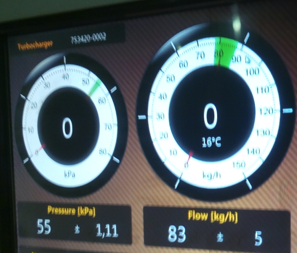

Messagepar undercash » 16 Novembre 2017, 17:57
j' étais la pour le réglage et ça correspondait aux preset pour le modele de turbo en question. c'est ça qui est etrange
voila le réglage
et la je leur ai dis de réduire un peu la pression.. vu mon problème.. je vais perdre en peps c'est sur mais bon je vois pas trop quoi faire d' autre.
et j ai fais remettre aussi mon ancienne electrovanne de turbo. je me demande si la neuve est pas trop performante..
