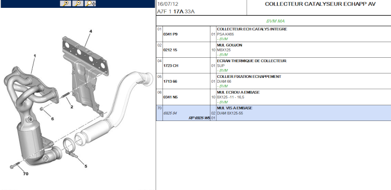

pour les pièces il faut:
Le cata
La tôle part chaleur (rep 4) qui fait aussi office de joint de collecteur une trentaine d'€ chez peugeot.
Et si tu veut pas te faire chier surtout si elle est rouillé une bague d'échappement neuve (rep 5) (prix :5€).
voila pour une 207 vti avec boite manuelle
Par contre attention avec le cata meca express il s'agit d'un adaptable donc je me suis fait chier pour remonter 2 écrous au niveau du collecteur car les tubes ont un cintrage légèrement différent que le cata d'origine peugeot car pas de souci pour passer la douille lors du démontage.
mais le cata de la 207 il est à priori différent que sur la 308 donc tu n'aura peut être pas le souci.

j'ai démonté la tole part chaleur du collecteur fixé avec 6 vis de 10.
J'ai ensuite démonté les 4 vis de 10 pour la tôle part chaleur du cata.
J'ai enlevé 10 écrous de 10 au niveau du collecteur à l'aide de la douille longue et de la rallonge souple.
puis j'ai enlevé les 2 vis de 13 qui tienne le cata (rep 70 sur le plan).
j'ai sorti l'ensemble part le haut avec la tôle part chaleur du cata
J'ai démonté mes sondes que j'ai remonté sur le nouveau cata
j'ai remplacé la tôle part chaleur qui fait joint de collecteur.
J'ai remis la tôle part chaleur du cata sur la nouveau cata avant de le présenter.
Puis j'ai effectuer le montage en faisant l'inverse.
j'ai laissé tourner la voiture au ralentie 10/15 minutes comme indiqué dans la notice fourni avec le cata
puis j'ai fait une 15aine de km en roulant tranquille comme indiqué dans la notice.
j'ai perdu 2h30 mais j'ai économisé 650€... car j'avais tous l'outillage (mais bon dans le pire des cas il y en a pour 100€ pour tous les outils nécessaires.(rampes comprises)).
