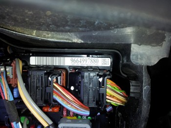

Messagepar Eric12 » 16 Juillet 2012, 20:20
Organe électrique --> Boîtiers / platines / coffrets --> BOITIER SERVITUDE - BOITE A FUSIBLES
Si t'es comme moi, même époque, tu doit avoir le HW :oops: a remplacer par le HV, 60€

Bon, d'après vos témoignages, c'est bel et bien le BSM qui est mort. Par contre puis-je continuer à rouler comme ça jusqu'à la fin du mois ? :unsure:
Messagepar zapper37 » 16 Juillet 2012, 20:51
Bah faudrai pas qu'il lâche complètement... Et puis débrancher la batterie à chaque fois bof bof
Moi je tenterai pas de peur que sa grille autre chose..

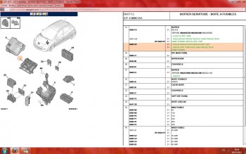

Messagepar Guest6762538 » 16 Juillet 2012, 20:57
Sur le servicebox je trouve ça ? C'est bien ce qu'il me faut ? A quoi correspond l'autre pièce au dessus qui vaut plus de 200€ :vap:
Messagepar viper » 16 Juillet 2012, 21:03
C est l ancien merdique......! Si tu filtre avec ton vin c est certainement celui la qu il va te proposer! Meme le fh monte sur les felines dans le temps etait moin cher. :vap:
Messagepar Eric12 » 16 Juillet 2012, 21:06
viper a écrit:C est l ancien merdique......!
C'est le HW le merdique non (162.32€) :unsure:
A remplacer par le HV (60.08€), c'est bien ce qu'ils proposent.
C'est pour le FH (210.30€ :oops: )qu'ils ne proposent pas de remplacement

Messagepar Guest6762538 » 16 Juillet 2012, 21:23
Je vais chez Peugeot demain me commander un HV à 60.08 € alors :)
Je vais débrancher mon AB pour la nuit :) Merci Viper
