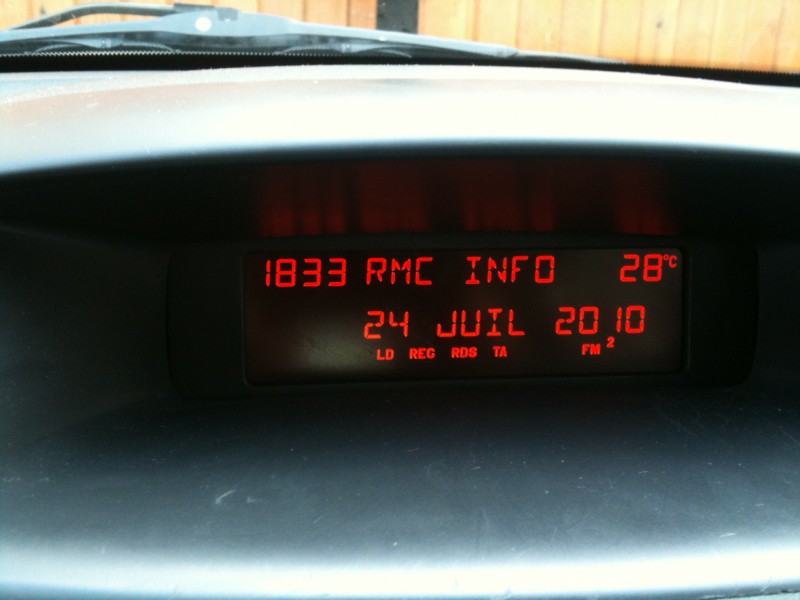

J'ai une question, lorsque l'on a l'option "radar de recul", on est censé avoir l'afficheur type C or j'ai le type A.
Quelqu'un pour m'éclairer ?

Hein ?!? IL ressemble à quoi ton afficheur, as-tu une photo ? Normalement c'est impossible (l'EMF A ne gère pas le radar), sauf si c'est une occasion où l'écran a été remplacé par un indélicat.

une trendy style avec radar de recul ? c'etait pas dispo en option en 2008 ... (voir les tarifs sur le site) . Bizarre ta configuration.
je viens de voir les photo face arriere et interieur de ton vehicule. Ce n'est pas un montage origine (pas le bon pare choc , les bons capteurs , ni les "bon" boutons a l'interieur sur le TDB) . Ce n'est pas un radar d'origine , donc comme c'est une trendy a la base , l'afficheur est un type A.

Viper, je suis "choqué" de ta réponse
Pourtant on la acheté neuve et sur la facture on voit bien que ont pris l'option radar de recul
Par contre tu fait erreur, c'est une style (donc trendy + appuis têtes virgules arrières, pare choc "sport" + régulateur/limiteur de vitesse
Aurais tu des photos des bons boutons du "bon" TDB ?

Celui là (emf a) http://www.forum308.com/download/file.php?id=1369&t=1
Impossible, c'est celui qu'on a eu quand la voiture a été livrée

http://www.feline207.net/dossiers/peuge ... s-options/ tarifs et options dispo de cette epoque en france : 08A 08B 08C sur la finition style option usine pas dispo !
si radar origine en 2008 il y a ce bouton d'installé
et ce bandeau de PC
c'est un radar deuxieme monte a coup sur.
et ce bandeau de PC

Viper j'ai le bandeau arrière mais pas le bouton, du coups j'irai chez Peugeot

sur servicebox c'est bien un afficheur type a d'indiqué :/

et le radar indiqué ?.... car ca doit apparaitre sur la fiche usine si premiere monte ....a la rubrique interieur tu doit avoir
"DÉTECTION D’OBSTACLE" "DETECTEUR OBSTACLE"
NB: Le type d'afficheur est pas indique normalement Ex mon afficheur Type C est indique "AFFICHEUR" "AFFICHEUR (RADIO+MONTRE+ET OU T°,CD)"

Sur servicebox son vin me sort bien sans:
DÉTECTION D’OBSTACLE SANS DETECTEUR OBSTACLE
le type a est noté sans memoire :p
AFFICHEUR AFFICHEUR (RADIO+MONTRE+ET OU T°,CD) SANS MEMOIRE
et le type c est noté:
