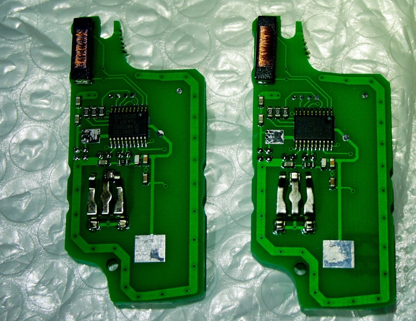

Messagepar undercash » 14 Mai 2026, 23:10
diabolo a écrit:Si la pile est logée dans la coque ainsi que la puce RFID et non sur le circuit imprimé, c'est une clé FSK.
Cette différence indique le codage.
re
pas d' accord, d' ailleurs sur aliexpress tu peux voir aucune différence entre ask ou fsk , ça ne concerne pas la pile sur la carte ou sur la coque ( ça c'est les code CEO523 OU CE0536) mais ask ou fsk, la fréquence de modulation ne présente aucune différence meme sur la carte
moi j ai une 207 de 2008 avec pile sur la coque, j ai pris FSK en suivant tes indications et la centralisation ne marche pas. j ai repris la meme en ASK et ça fonctionne direct.
https://www.tlemcen-electronic.com/foru ... ost15.html
ici on voit les 2 cartes dont je dispose, a gauche en ASK et FSK a droite
https://i.gyazo.com/7717f0f2a49645ae3ec ... 949f79.jpg
Modifié en dernier par undercash le 14 Mai 2026, 23:16, modifié 1 fois.

Messagepar undercash » 14 Mai 2026, 23:11

Messagepar diabolo » 20 Août 2026, 05:24
Ne pas suivre mes conseils !!
Je pensais, à tort, que la différence entre FSK et ASK se trouvait avec la position de la pile et l'absence de la puce RFID séparée.
Mea culpa !
