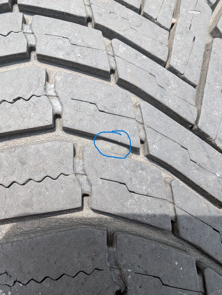

Voici des nouvelles de ma fidèle 207, en effet en ce début de mois de Juin il a fallu la préparer pour le C.T.
En réalité pas grand chose était prévu au programme, puisque l'année précédente j'avais effectué une bonne remise en état, et que depuis j'ai à peine réalisé 5000 km.

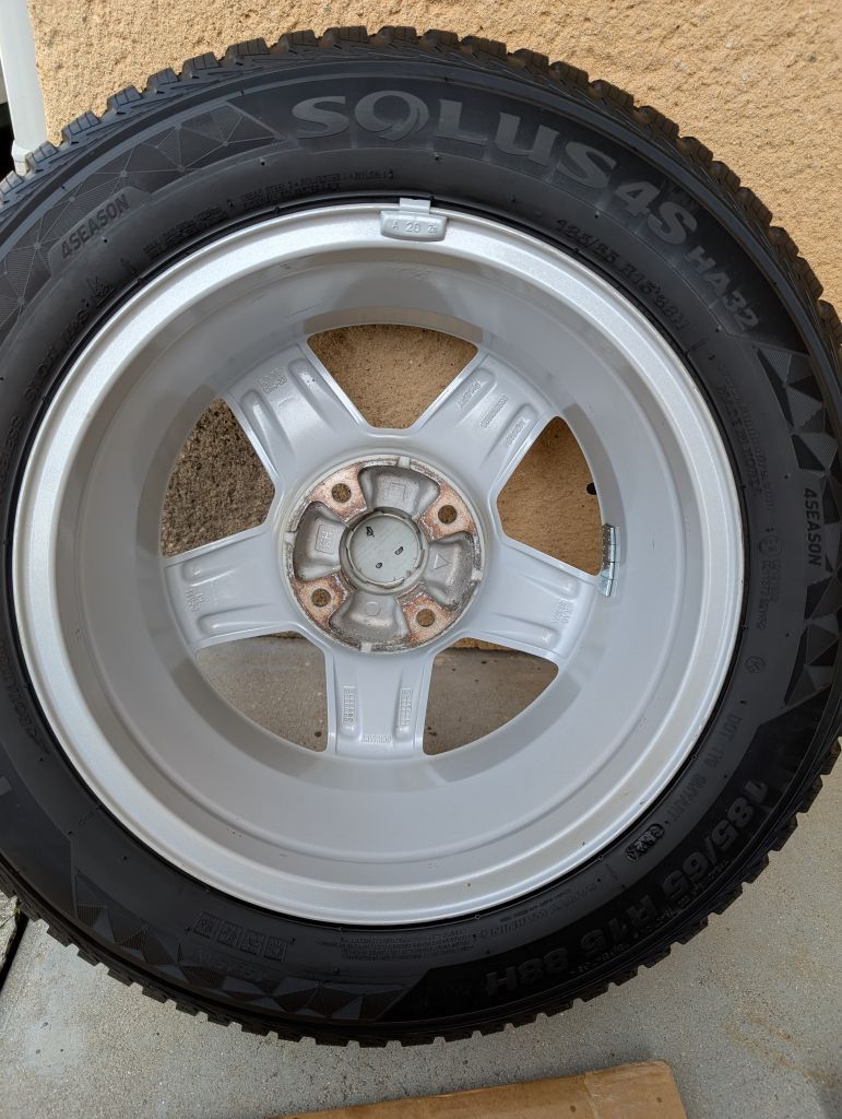

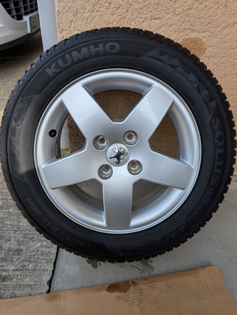

Pour le C.T j'ai effectué un changement de pneumatique car mes Bridgestone 4 saisons arrivent en fin de vie, J'ai donc remis d'autres 4 saisons que j'avais démonté pour le cycle été.
Voici l'état des Bridgestone pas loin du témoin:
Un petit nettoyage des pneus et jantes avant le remontage:

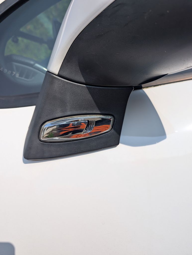

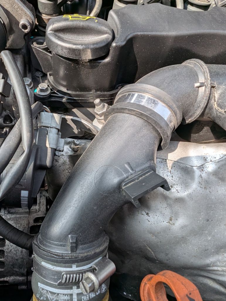

Pour éviter de se faire recaler il faut corriger quelques défauts comme ce répétiteur cassé:
Ici un petit suintement au niveau du bouchon de remplissage d'huile, à noter que j'avais changé l'ensemble couvre culasse et le bouchon par du febi, je n'aimais pas cette marque, mais là je vais l'éviter à tout prix dans le futur, faut vraiment que je n'ai pas le choix pour que j'en rachète.

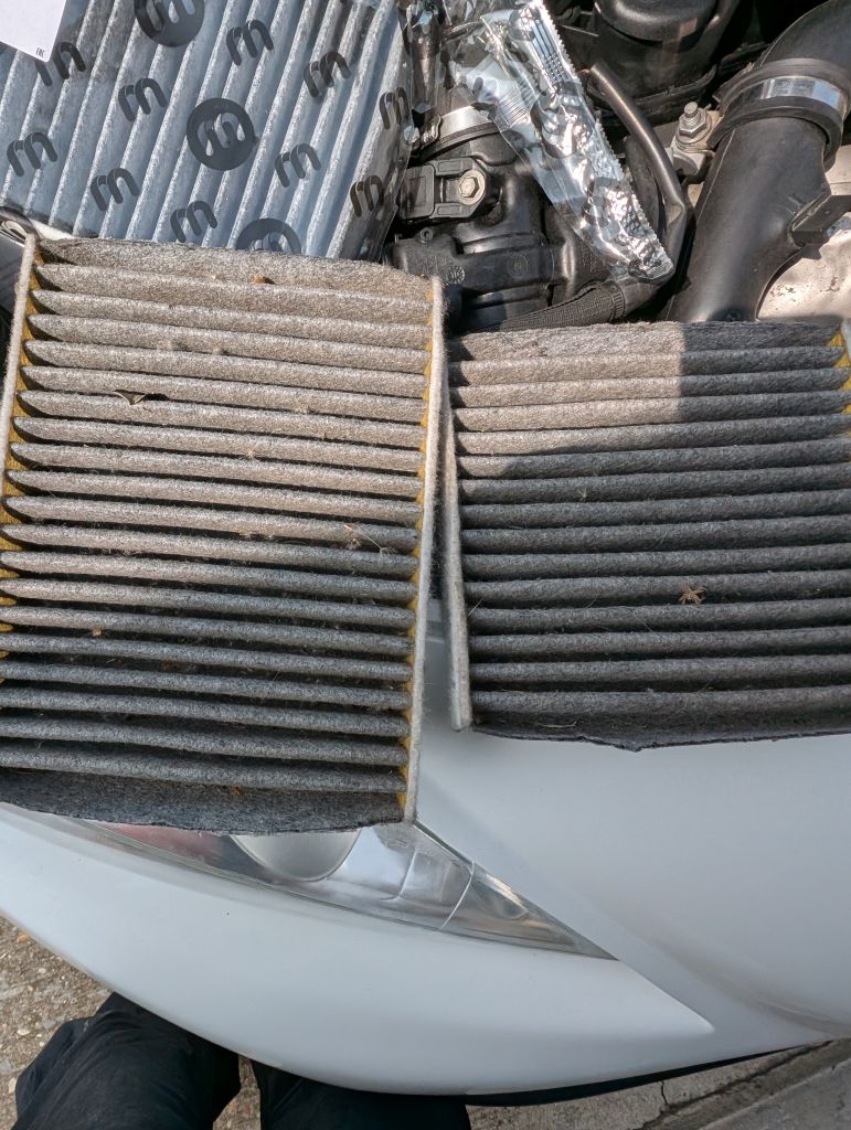

J'en ai également profité pour changer le filtre d'habitacle:

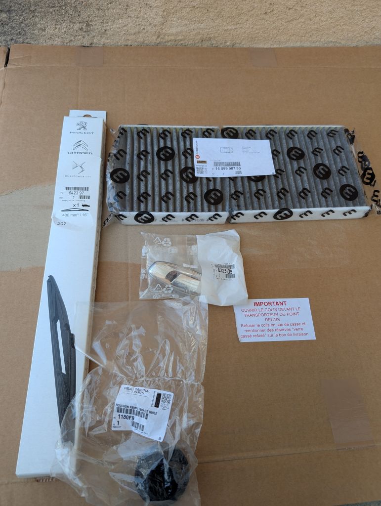

Donc étant blasé d'avoir des petits problèmes, bah... on achète des pièces d'origine ou seconde monte du réseau
-Filtre d'habitacle eurorepar.
-Répétiteur psa
-Bouchon de remplissage d'huile psa.
-essuie glace arrière psa.

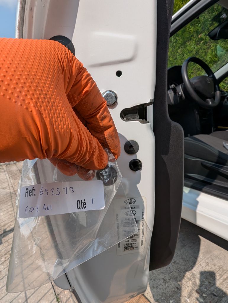

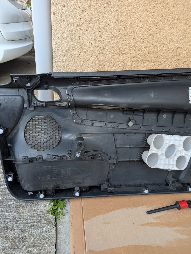

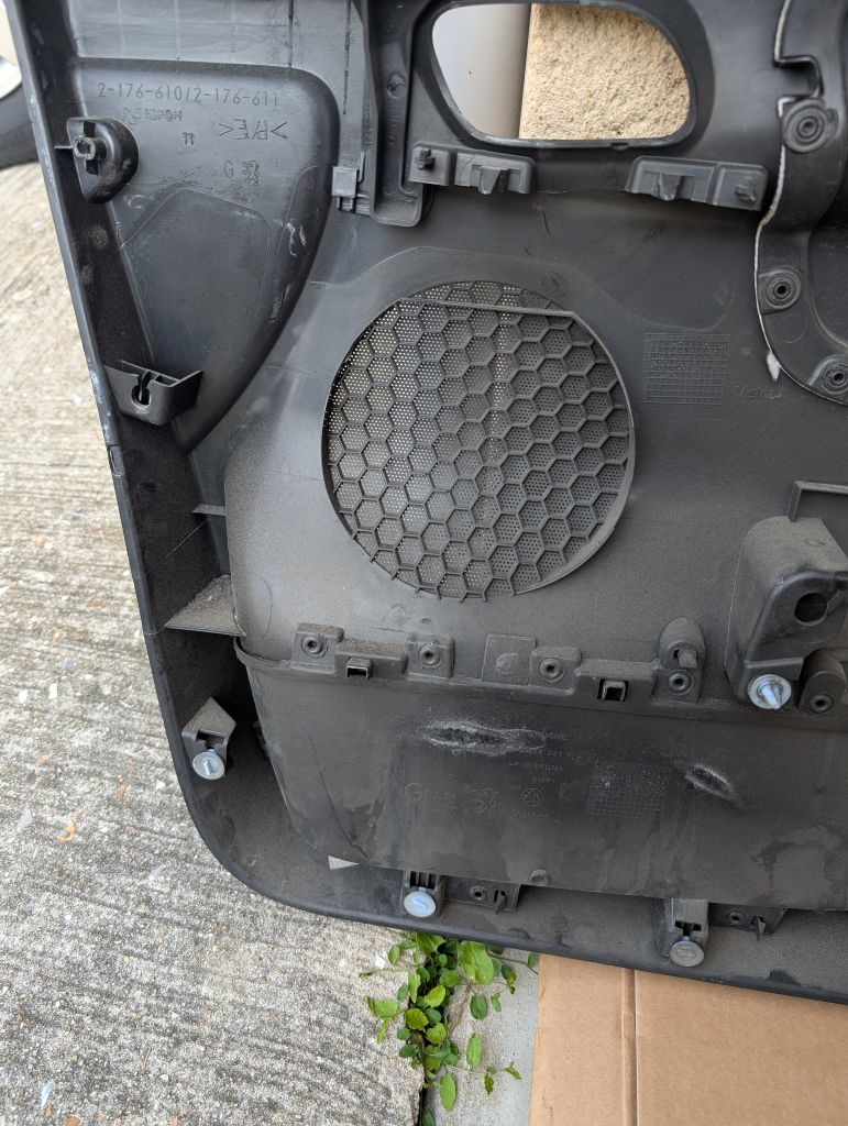

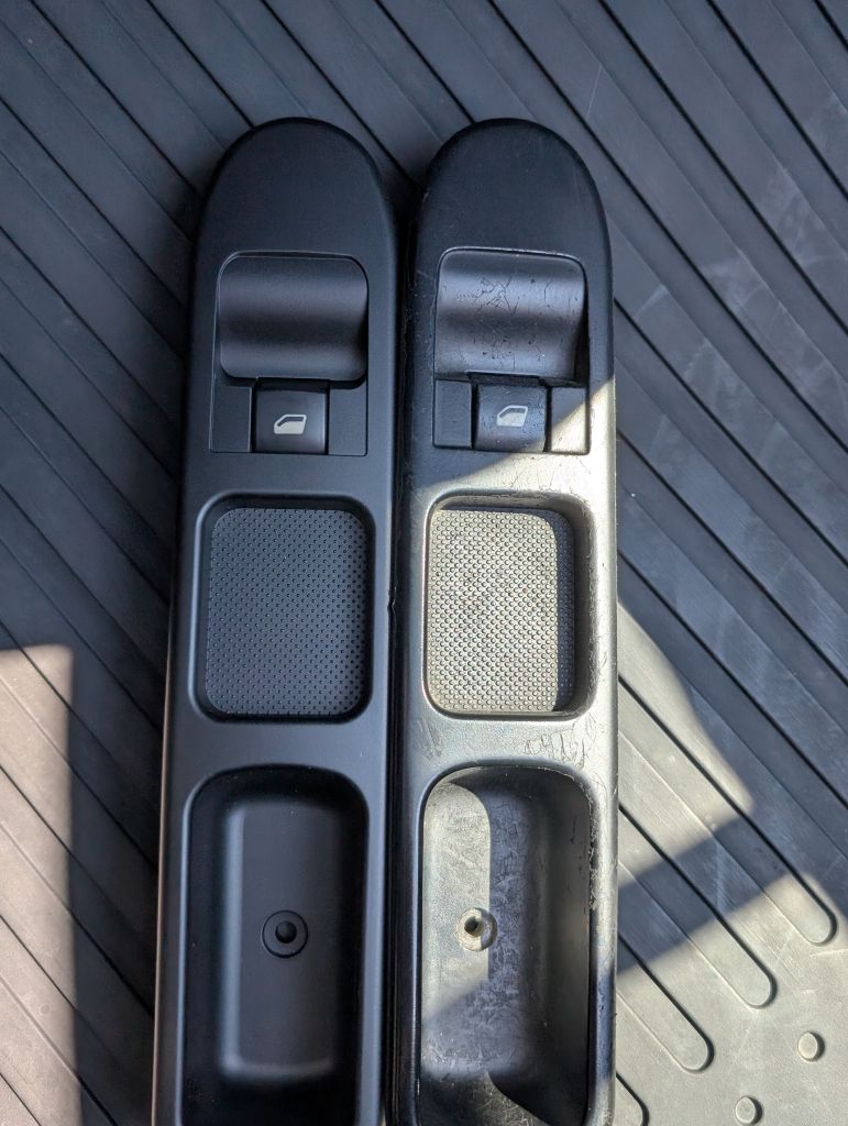

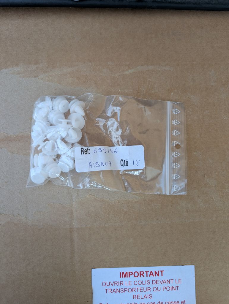

par la suite j'en ai profité pour bricolé ma porte conducteur, en effet j'avais une mauvaise fixation du panneau, mauvaise vis dans la gache de porte, ce qui faisait que ma porte se fermait en la claquant assez fort etc... Etant donné que j'avais tout le nécessaire en stock probablement depuis 2022, j'ai fini par me décider
Agrafes cassées:
Nécessaire de rechange:
Remise en place des agrafes:
Changement du bricolage (vis non conforme échangée par une vis torx oem) effectué par un bricoleur

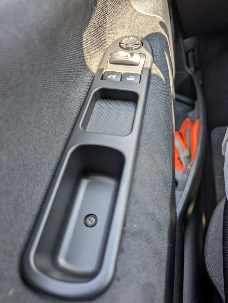

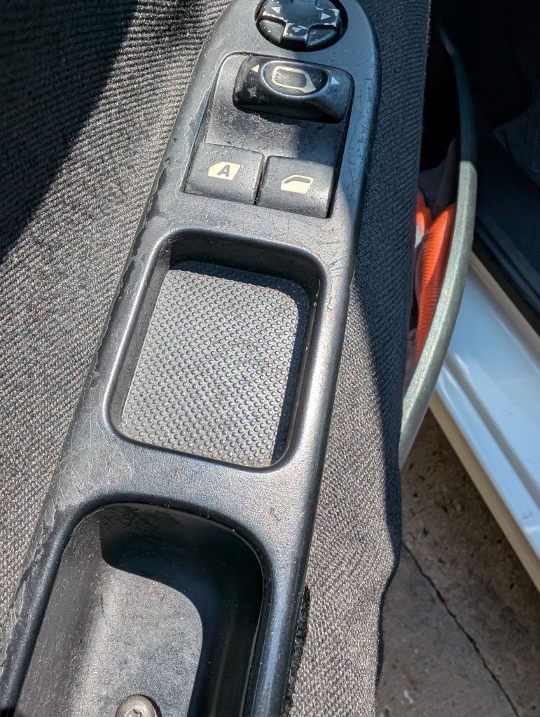

On remonte le tout et on profite pour effectuer le changement des commandes de lève vitre:
Avant
Après:
Pareil pour le passager:
-Répétiteur psa
Agrafes cassées:
Avant
Après:
