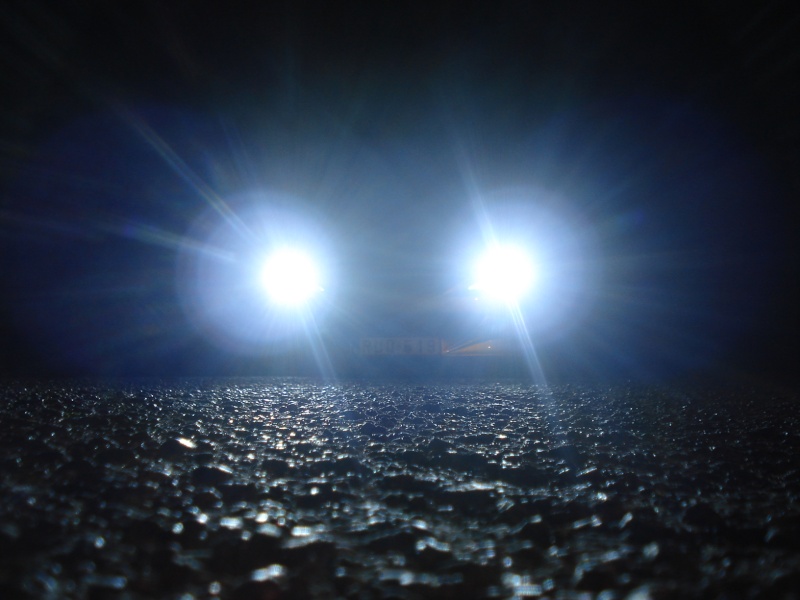

Moi je te conseille du 6000 qui reste de relativement blanc avec une légère touche de bleu tandis que le 8000 est vraiment bleu a mon gout. Moi j'ai monté du 6000 et j'en suis très satisfait surtout de nuit. Je trouve que le 8000 fait un peut tiouning mais cela n'engage que moi.

le 6000K°, avec les lentilles de la 207 c'est nikel, bien blanc sur la route et quand on est loin, on voit le superbe effet bleutée..
