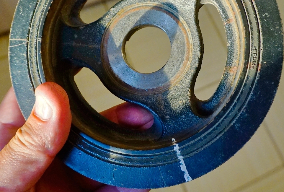

bon voila la distrib est faite et j ai un peu roulé, sans souci apparemement. ils ont changé le régulateur de la pompe hp aussi donc
dommage ils ont pas vu que j avais 6 litres de ldr dans le coffre et m' ont mit du g12 rouge.. je crois que c'est pas ça qui est recommandé pour nos moteurs.
la courroie est pas trop usée, ça craquelle a peine en la pliant et on voit tj ce qui est écrit dessus.
ma damper était toujours bonne bien sur mais c'etait l occasion de la changer sans aucun frais supplémentaire
en tout j en ai eu pour 200€, que du contitech et la main d' oeuvre

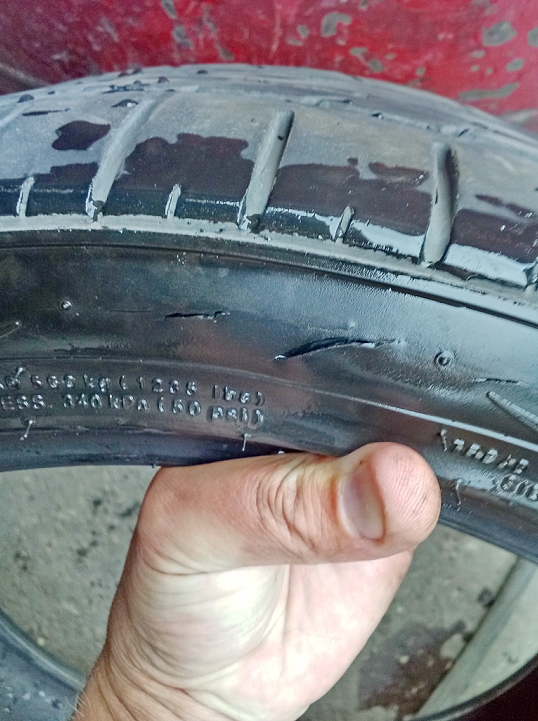

Tiens hier j ai monté 2 pneus a l' avant, un peu en preventif dira t-on
et surprise ils etaient pas en si bon état que ça... content d' avoir changé

Messagepar undercash » 03 Octobre 2020, 18:12
oui coupure comme ça sur le coté c'est pas top top.

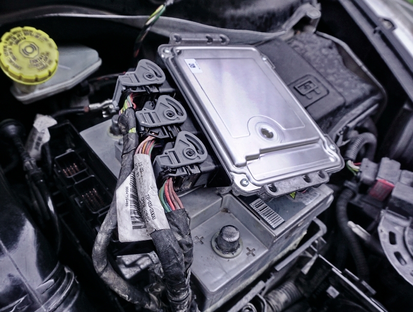

Messagepar undercash » 14 Octobre 2020, 21:07
hier j ai viré la petite durite qui va de la calandre vers la boitier a batterie, qui est censé refroidir le calculateur.
j ai oublié de la remonter proprement ce qui fait que le ventilo l' a bien amoché.. j ai mis du scotch vite fait
je cherche sur le sb la reference mais je ne vois rien qui ressemble a ça
une idée?

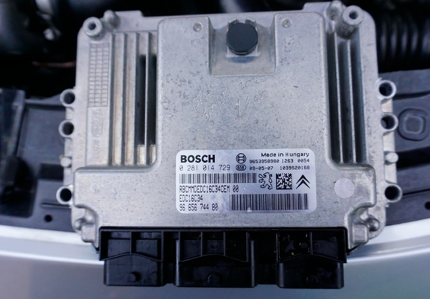

Messagepar undercash » 17 Novembre 2020, 12:19
bon voila, retour en France.. 1er jour ça se passe bien, le deuxieme j arrive sur vienne, et le regulateur se coupe.
comme je ne note pas de difference de comportement je me dis que c'est p-e le capteur de pedale qui déconne. je me gare, je la scan, et la je vois un code nouveau :)) P2141. j efface je repars, et apres 150km idem, le regulateur se coupe. souci dans le faisceau du doseur d' air. ou peut etre le doseur lui meme. j' efface je branche un autre doseur que j ai dans le coffre. pire, le code revient des le démarrage. (coupure du regulateur donc mode dégradé).
Bref je suis rentré de vienne a reims en mode dégradé.. pénible cette bagnole, en 6 voyages, j ai pété une ailette du turbo, j ai donc eu ce voyage en mode dégradé et l année derniere j ai fini sur un plateau apres 300km . 50% des voyages se soldent en souci. ma vieille twingo a eu 16 trips a son actif et je suis jamais tombé en panne.
bref bien arrivé......... maintenant faut trouver la panne.. le plus comique c'est que j' avais un acheteur pour la voiture. a un prix de vente décent.
Messages: 2628

Messagepar undercash » 17 Novembre 2020, 20:15
donc ça donne ça pour le 2141
3 options: doseur hs, souci dans le faisceau ou ECU hs.
j ai 3 doseurs donc c'est pas possible, le faisceau.. surement, probable meme.
un détail , la petite durite qui alimente le calculateur en air frais etait débranchée (je l ai débranché pour pouvoir passer la bombe de wd40 et lubrifier la fourchette de la commande d embrayage avant de partir) donc j espere que j ai pas cramé le calculateur.
comme je suis nul, en électricité, et pas que, je me disais que le mieux serait d' aller voir un electricien auto faire un controle de cette fameuse masse. avant d' envisager que ce soit l' ECU
Messages: 2628

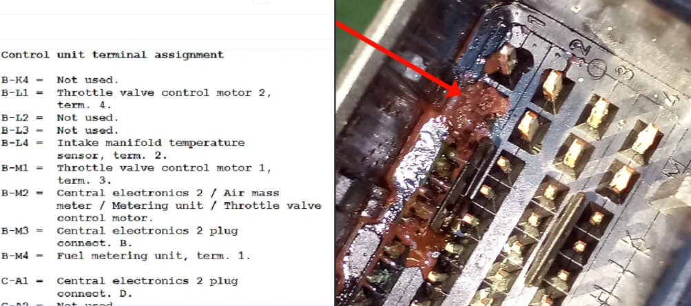

Messagepar undercash » 19 Novembre 2020, 02:34
ok j ai trouvé, au début j ai cru que c etait a cause de la masse de la batterie qui était pleine de sulfate
j ai aussi controllé les prises du calculo.. et la a mon etonnement un pin a disparu. au début j ai esperé que ce soit un pin non utilisé mais c'est pas le cas..
B-L1 papillon egr. en gros le doseur d' air mit en défault lors de ma panne

Messagepar undercash » 07 Décembre 2020, 22:19
Donc voila, grace à notre ami Seba62 qui m' a cloné mon calculateur gracieusement, j' ai récupéré ma voiture dans l' état d' avant la panne du voyage. Merci a lui une fois de plus
tout n'est pas parfait bien sur :dance: par exemple je ne vois plus de code en rapport avec l' egr et je ne comprend pas pourquoi. pas de code ni de perte de puissance, bizarre!!?

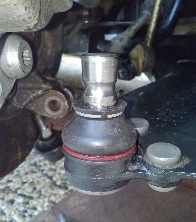

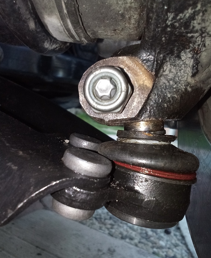

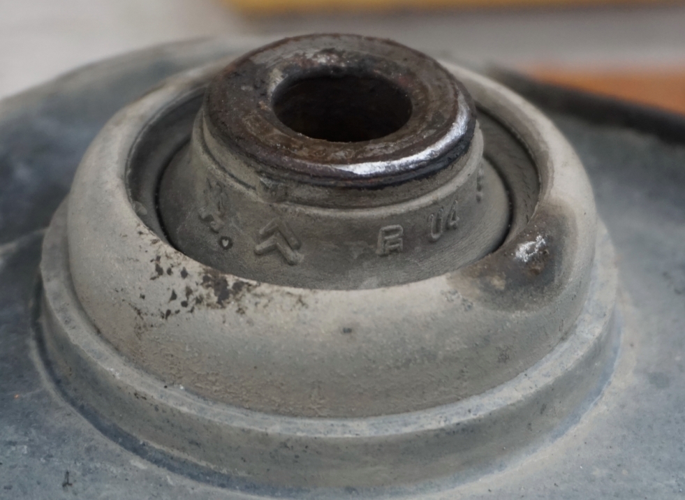

Messagepar undercash » 10 Décembre 2020, 21:26
bon j' ai affiné la technique et finalement monté le coté gauche, pas de bruit bizarre ni rien.
cet aprem j ai fais le coté droit et au moment de remettre la rotule de suspension, j' avais l' impression que ça rentrait pas a fond ce qui est curieux. je me suis rendu compte que la rotule en fait s' était affaissée.. ou le soufflet je ne sais pas
j' ai tiré dessus et elle a l' air en place mais le petit rond qui tient le soufflet n'est plus la.. bref j' ai recommandé un triangle. a moins qu' il soit possible de juste bloquer le soufflet avec un rilsan?
Messages: 2628

Messagepar undercash » 11 Décembre 2020, 02:11
en fait je fais ça avec une barre a mine, ça marche mieux qu' avec la barre longue.
et il faut aussi dire que le triangle neuf est bien plus facile a plier que les anciens, les silents blocs sont plus élastiques.. je verrai demain si j' arrive a remettre la bague du soufflet, mais ça me semble compliquer..
Messages: 2628
Messagepar undercash » 11 Décembre 2020, 19:30
j' ai remis l' anneau tant bien que mal mais en remontant la rotule, rebelotte.. cette fois j ai pris une petite pince pour remonter le soufflet et l' anneau en place.. est ce que ça va tenir je n' en sais trop rien.
j ai fais un test routier et la encore, aucun bruit suspect. donc pour moi c'est réglé cette histoire.

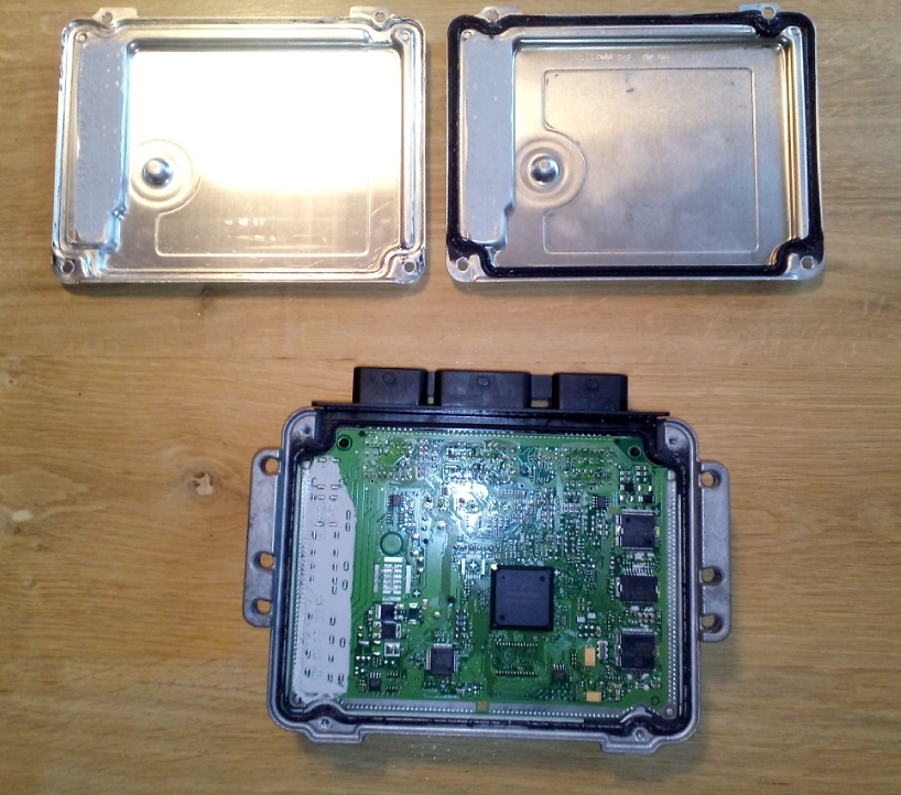

j' ai entrepris de refaire le joint du calculateur vu que tout semble ok . j' espere ne pas avoir trop mis de silicone, ça serait bete que ça ne fonctionne plus ensuite.. j ai remonté direct pour démarrer et ras.. la ça seche

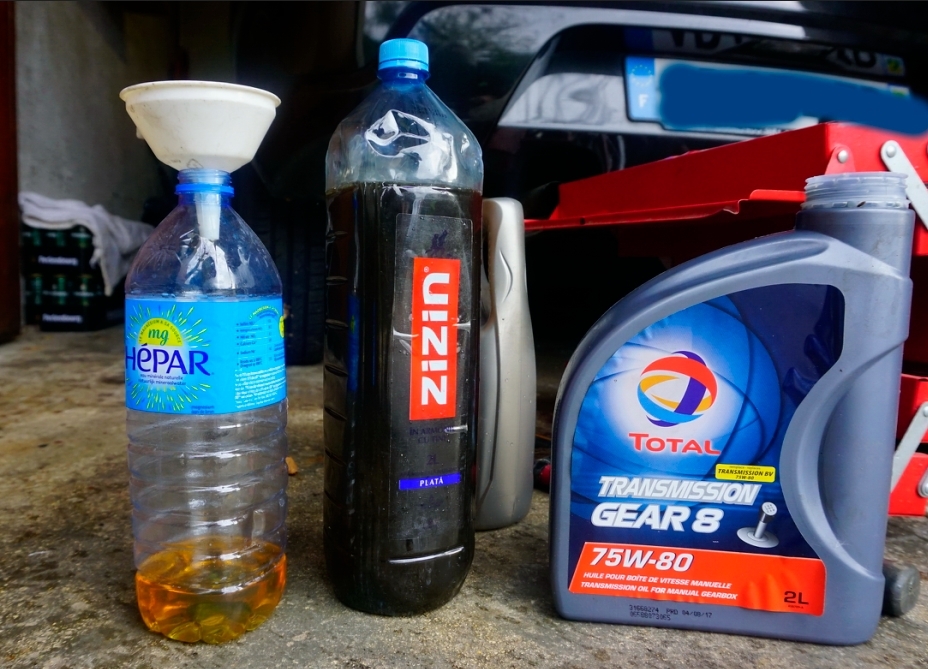

Messagepar undercash » 15 Décembre 2020, 18:13
j' ai vidangé ma boite de vitesse, bien que l' huile n' ai en principe que 2 ans. je sens bien la différence! pour les 10€ du bidon de 2l ça vaut le coup je trouve
on voit bien la difference aussi...

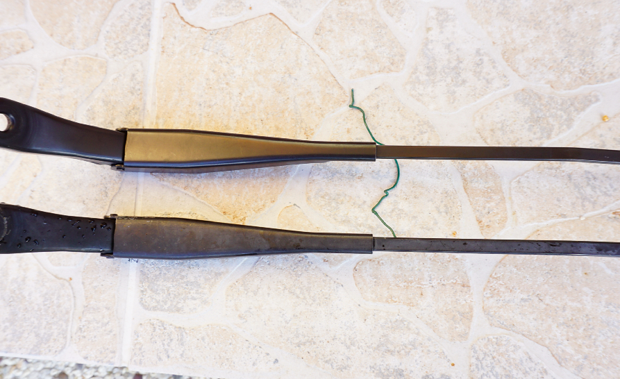

Messagepar undercash » 18 Décembre 2020, 18:38
c'est Noel!
j' ai changé mes portes essuies glace par une paire que j' ai trouvé sur ebay.. provenance Allemagne, d' occasion, a 15€
je suis bien content :) ça rafraichit le visuel. j' aurai pu repeindre les miens mais par expérience ça tient pas terrible a moyen terme.
