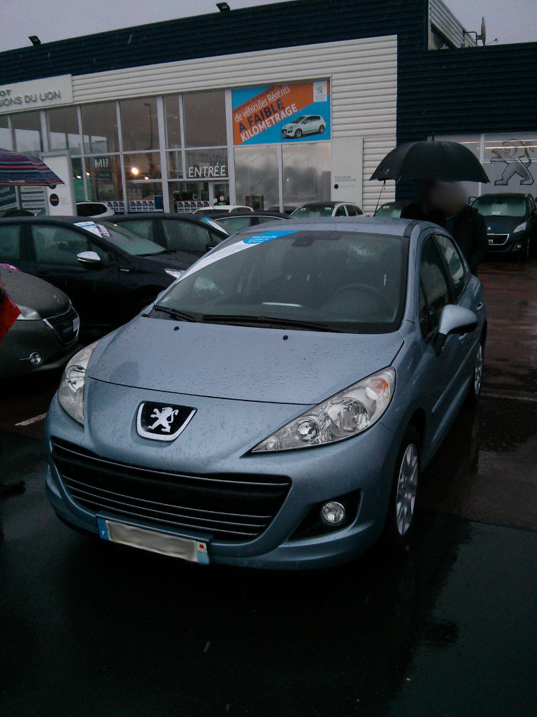

Messagepar nilk » 01 Février 2015, 14:12
Bonjour à tous,
C'est fait. Je vous présente ma petite 207 1.4vti Premium bleu inari avec plus d'équipements qu'il n'en faut :D Clim auto, phares et essuies glace auto, radar de recul, régulateur etc ... bref tout est nickel sur la voiture, je la récupère d'ici 10 jours.
A bientôt :)
