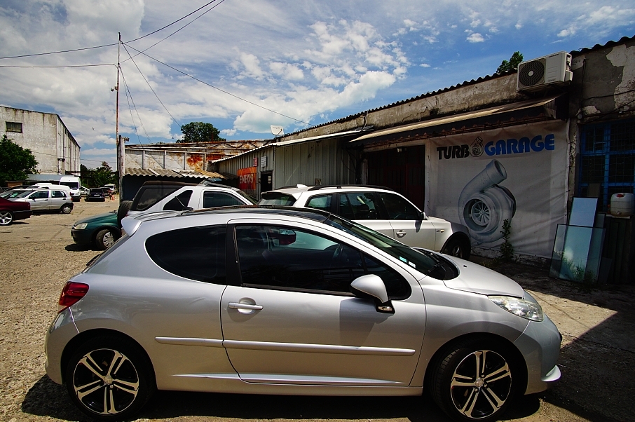

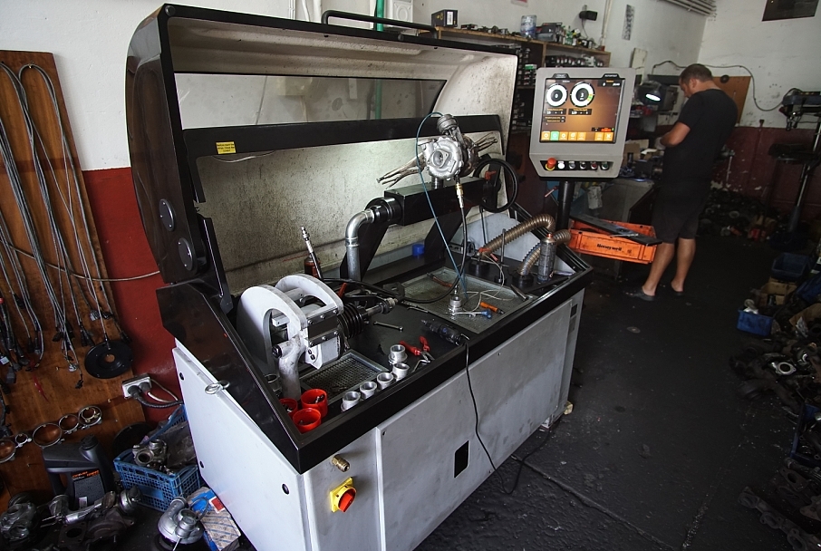

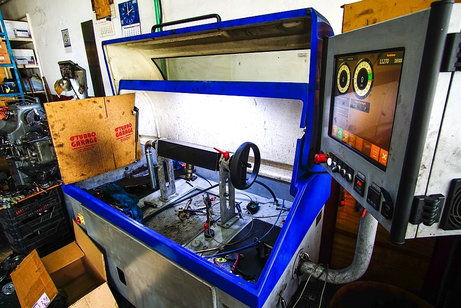

faut savoir que contrairement aux turbos que tu vas trouvé en France, la le chra est fait maison par le gars le plus vieux qui a une équilibreuse.
je vois que les affaires marchent bien car il a embauché 2 personnes et fait l' acquisition d' un banc de réglage de la géométrie variable supplémentaire

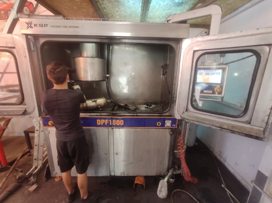

donc suite a ça j ai été faire nettoyer mon cata . pour rien en fait j ai laché 150€ . j ai tj pas de pèche en 4eme et 5 eme , dur a monter en régime. je pense que je devrais trouver un autre turbo..

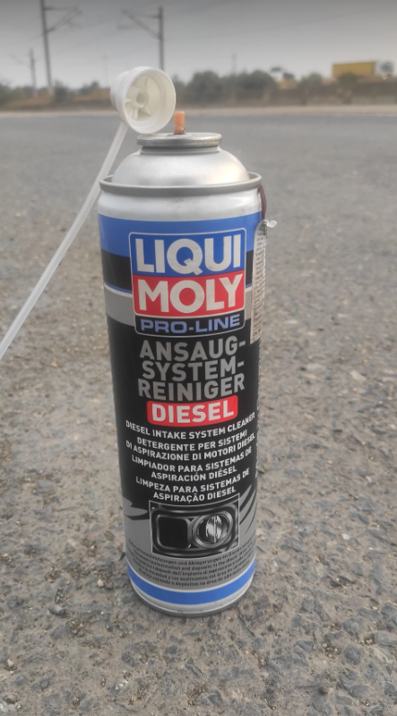

ouai depuis j ai essayé ce produit. je débranche le débitmetre, je dépose le doseur et je balance directement dans le collecteur pour que ça aille dans l admission, moteur tournant bien entendu
je sais pas, c'est pas mal je pense. j ai fais un tour sur autoroute je suis monté à 170, ça faisait des années mais j ai tj pas les bonnes sensations de naguère

undercash a écrit:ouai depuis j ai essayé ce produit. je débranche le débitmetre, je dépose le doseur et je balance directement dans le collecteur pour que ça aille dans l admission, moteur tournant bien entendu
ça fonctionne bien ce produit ?

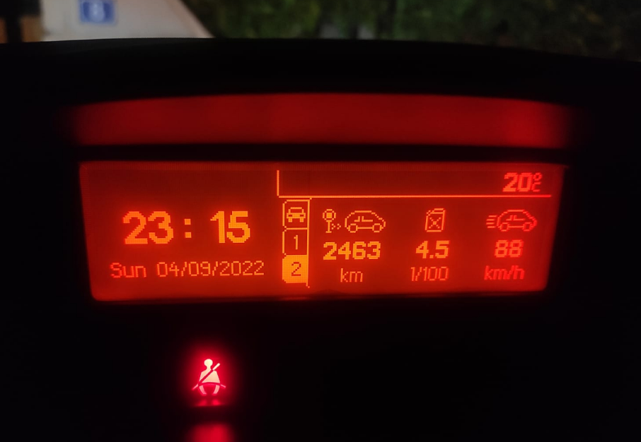

Bon a part ça je suis rentré de la mer noire il y a une semaine.
un peu longuet (35h avec 4h de repos) mais pas de souci a déplorer. je roulais a 115 au régulateur et sans clim aussi.
la clim me fait consommer bc plus je trouve et le moteur a moins de force.
en comparaison, a l' aller j' ai consommé 5.4l au 100. en roulant a 125 130 et avec la clim

je pense que c'est pas mal du tout ce produit. je m en suis servi 2x et la première fois ça puait vraiment la calamine dans la voiture. la deuxième ben en fait pas vraiment. signal qu' il y en avait beaucoup moins.

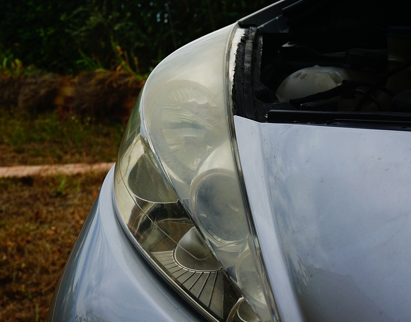

a part ça j ai nettoyé mes freins arrière, ça couinait pas mal (un coulisseau commençait à rouiller)

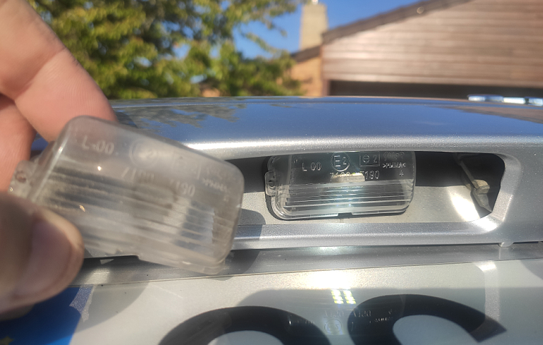

j ai poncé et polymériser les cabochons de lampe de plaque (ça marche niquel) comme on le ferait pour les phares

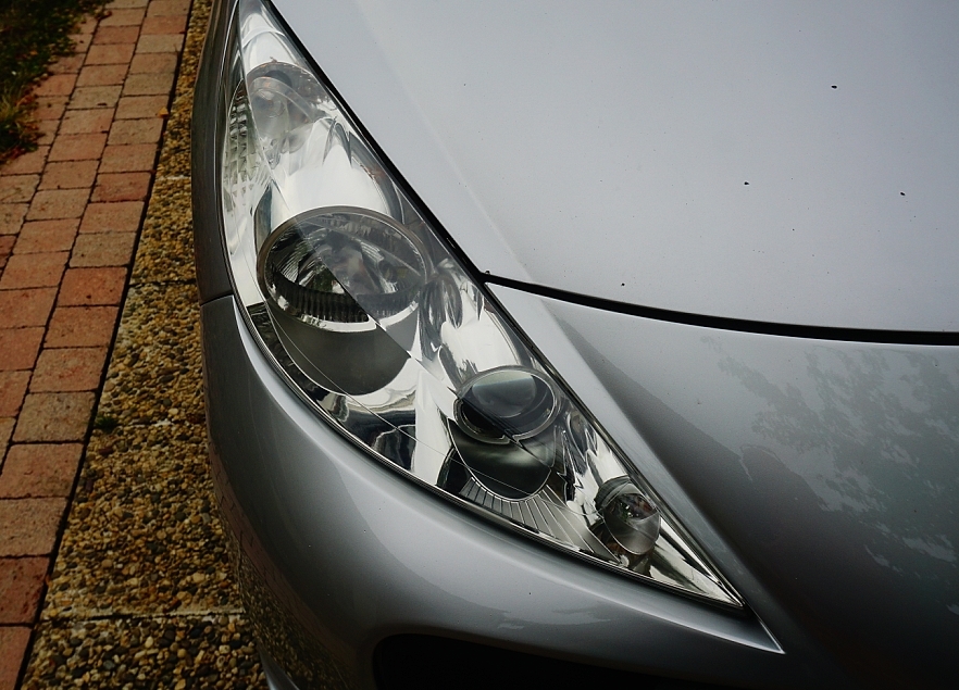

j ai refais mes phares depuis que je suis rentré car après un an et demi , ça recommançait a jaunir a vitesse grand v
hier j ai nettoyé l intérieur, aspiration et produit renovateur plastique. pas mal pour 341000 km

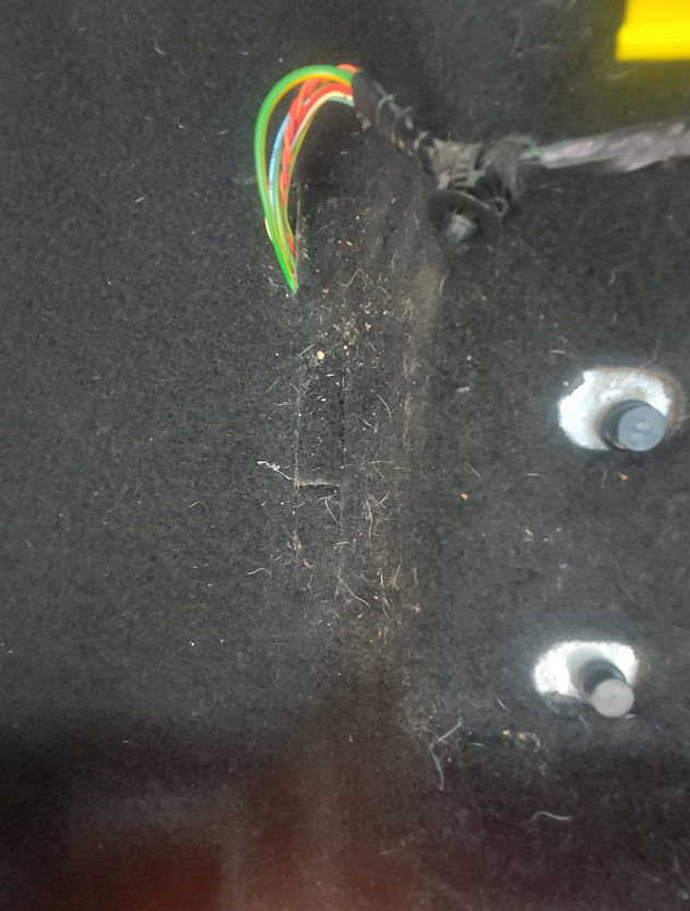

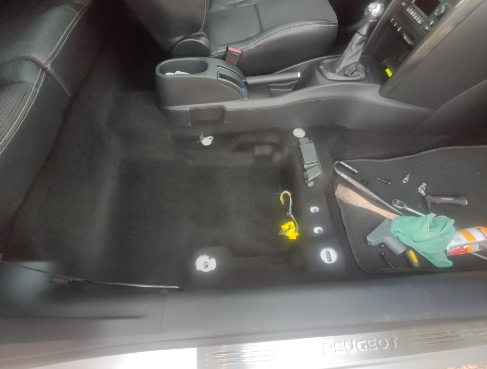

Messagepar undercash » 31 Octobre 2022, 19:48
hello la team

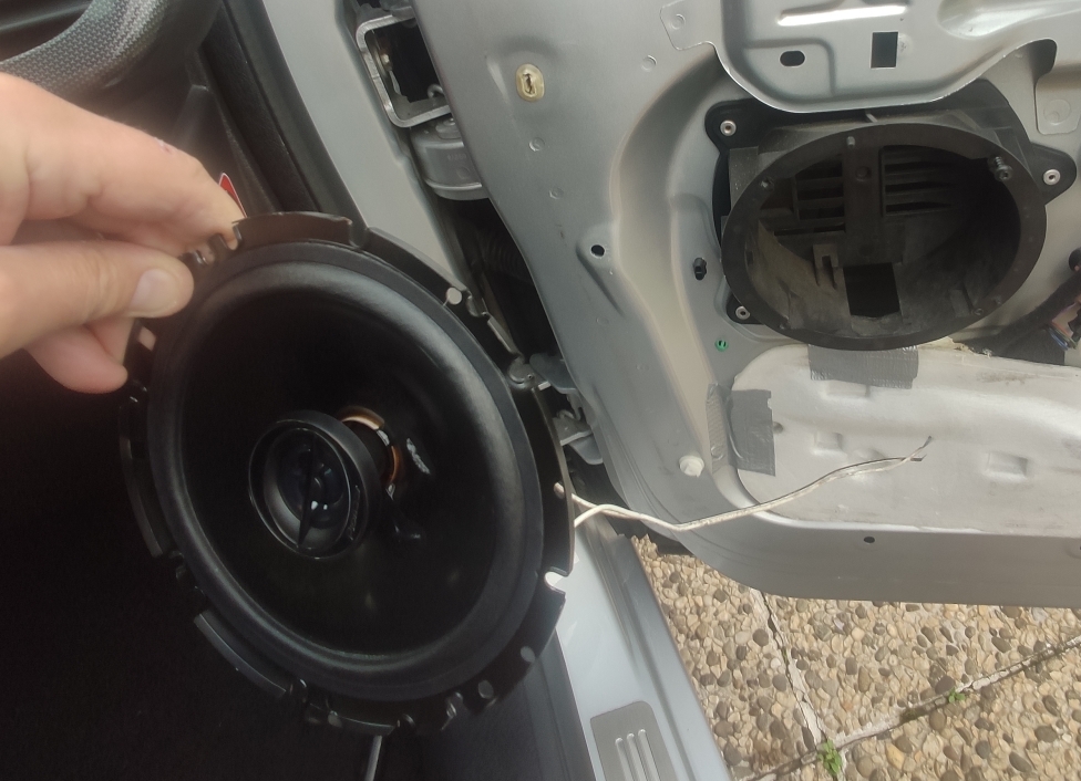

ajd pour la premiére fois j' ai démonté un siège car j ai un drole de bruit niveau siège passager.. je sais pas ce que c'est, p-e le cable de l airbag qui tapotte le plastique à chaque vibration, bref.. a suivre
autant dire que les animaux dans les voitures ça devrait etre interdit! Merci aux anciens proprios!
Sinon un peu dans le genre petite réparation bénigne, après 5 ans et demi un adaptateur de connecteur d' enceinte a laché du a la corrosion..
j ai tout nettoyé et ressoudé mais il restait un mauvais contact alors direction norauto.. tant pis, 10 balles de plus

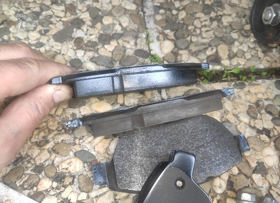

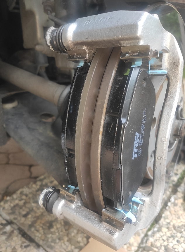

a part ça j ai aussi rechangé mes plaquettes car ça sifflait un poil de temps en temps , je pense que c'est la protection a l' arriere qui est percé et ça fait métal contre métal, malgré mes produits anti sifflement liqui moly
voila voila @+

Messagepar Alpha530 » 01 Novembre 2022, 06:28
Salut ça fait plaisir de voir que tu t'occupe toujours bien de ta voiture. Sinon pour tes plaquettes as tu essayé de les chanfreiner avant de les changer?
C'est dommage car tes plaquettes étaient encore bonne.

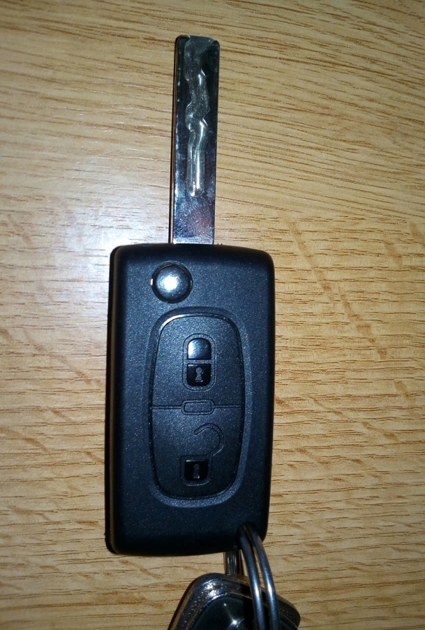

nouvelle coque, car la dernière chinoiserie a tenue 3 mois.. merci a mon vieux voisin d' avoir fait un chasse goupille et de m' avoir aidé, pas évident a changer la lame!

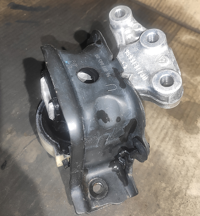

Messagepar undercash » 13 Novembre 2022, 22:42

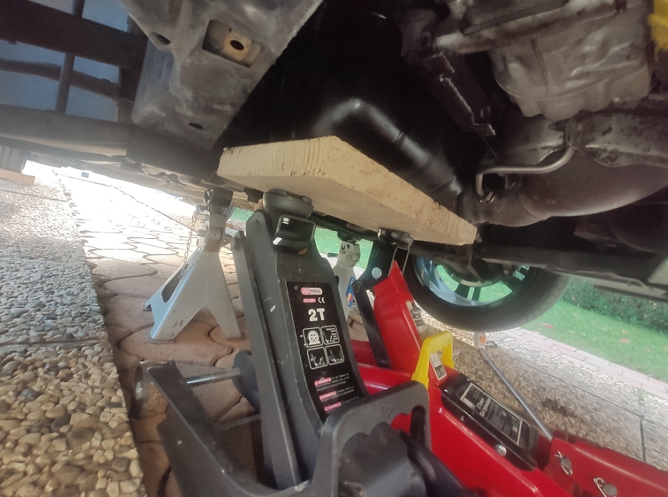

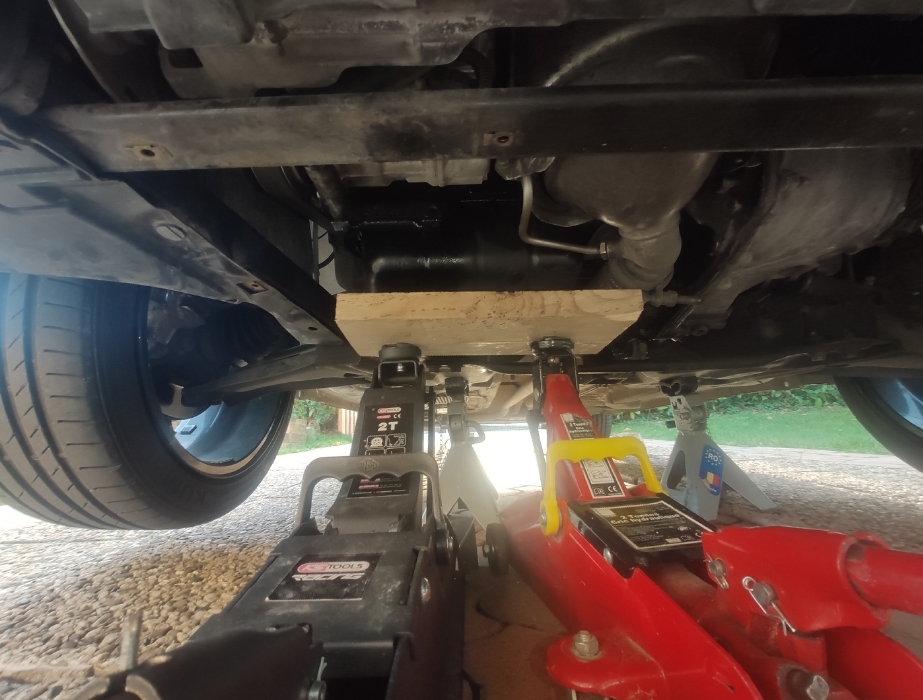

J ai trouvé un support moteur à la casse, il avait l' air en bon état.. je me suis décidé à le prendre.
j ai eu une petite frayeur au moment du changement, vu que je n' avais jamais déposé le support moteur.. j ai peut etre trop levé le moteur et mis l' ensemble sous tension quand j étais en train de dévisser la derniere, elle voulait plus sortir ni entrer. bref plus dans l' axe.. j ai du le redescendre un poil et ouf..
sinon l' ancien il bouge quand meme pas mal , je sais pas si c'est normal.. j ai pas pensé a voir si le remplaçant bougeait de cette façon.
J avais aucun souci par rapport au suppport , pas de bruit, pas de vibrations.. claquements etc. rien
https://youtu.be/6km7eopRYBk
