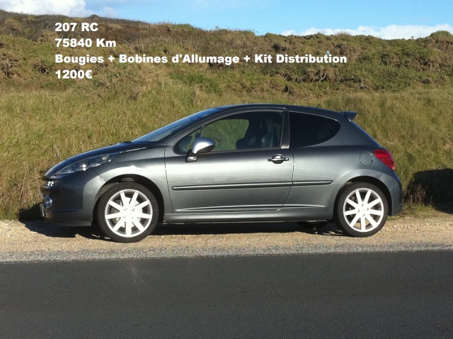

Messagepar Shaman94 » 02 Mars 2011, 20:53
Je propose de faire une vidéo parodie de la pub du sav de peugeot avec les photos de nos voitures avec leurs soucies, le kilométrage et le cout de la réparation.
Puis on lance sa sur des sites de voiture youtube et facebook dailymotion.
comme ça !
Arial Black en 48 et en gras
