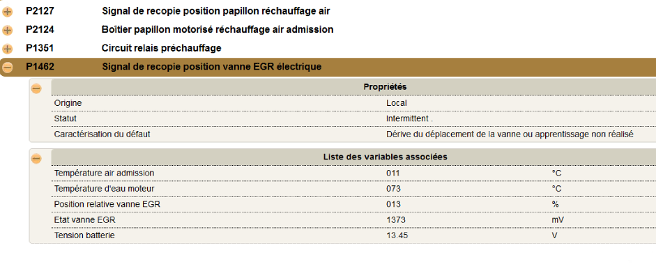

Voilà le relevé d'erreurs :
Le P1351 je ne l'ai pas tenu en compte, peut être est-ce une piste ?

Je viens de faire un test actionneur du papillon egr, il s'ouvre et ferme bien. En revanche un débit d'air par cylindre supérieur à la consigne, quelqu'un sait d'où ça peut venir ?

d'une vanne egr qui n'as pas fait son apprentissage. Elle a beau claquer comme tu dit, si tu n'as pas prevenu le calculateur que la vanne est changé (et donc provoqué un oubli des adaptatifs EGR) le calculateur gere mal certains parametres dont celui la...
nb: le 1351 tout le monde la sur le DV6ATED4, relai ou/et bougies a changer, mais ca provoque rien de plus le ATED4 a pas de Fap. juste de la pollution a certains regimes.
