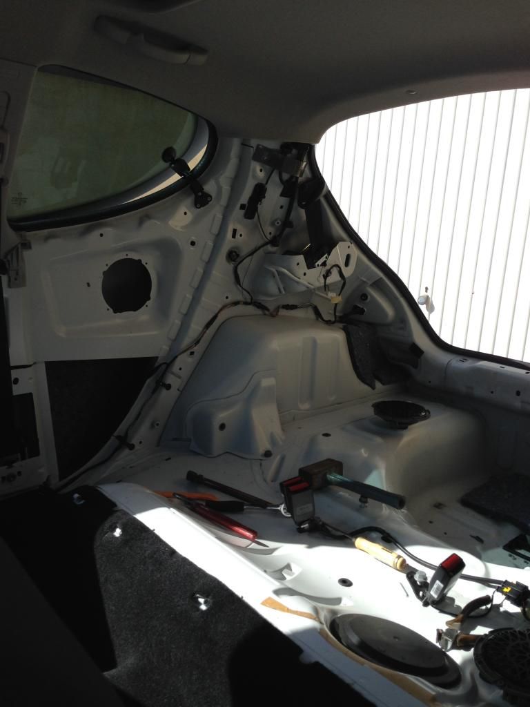

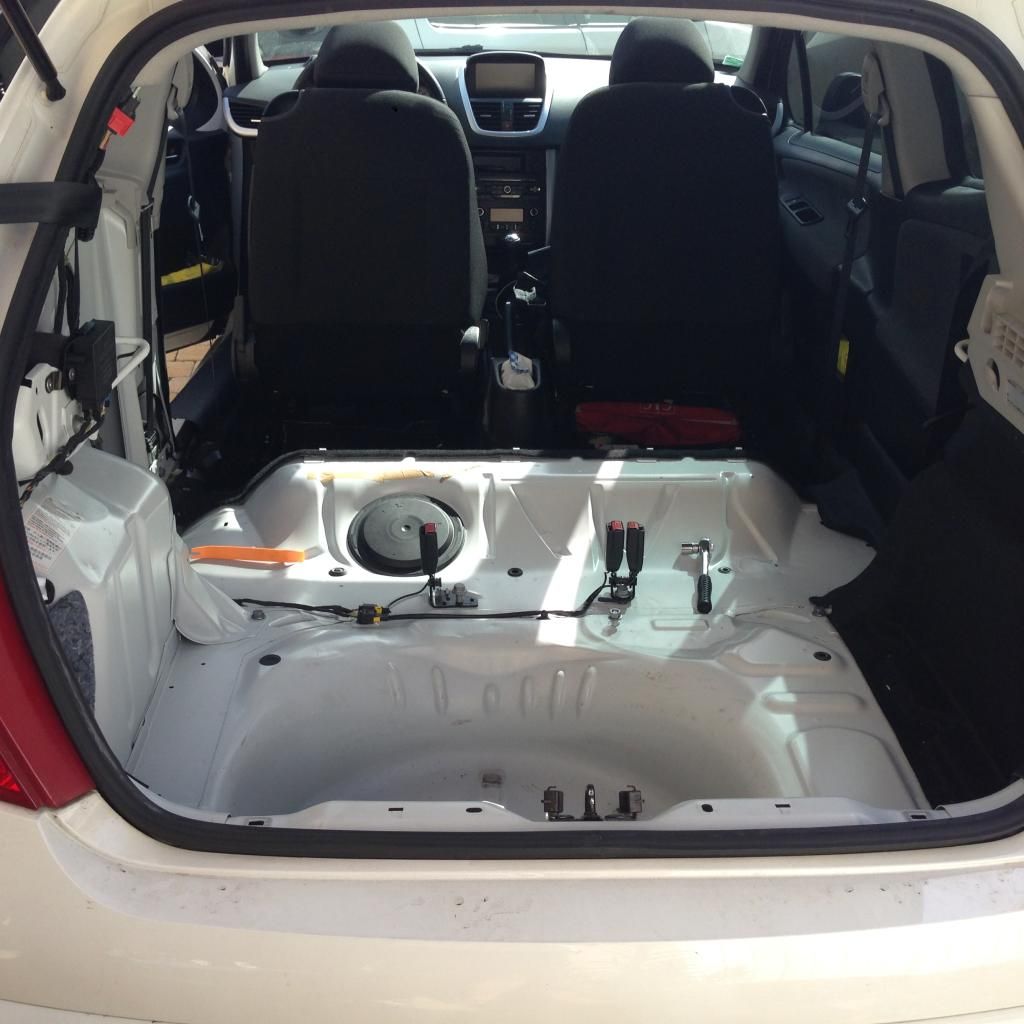

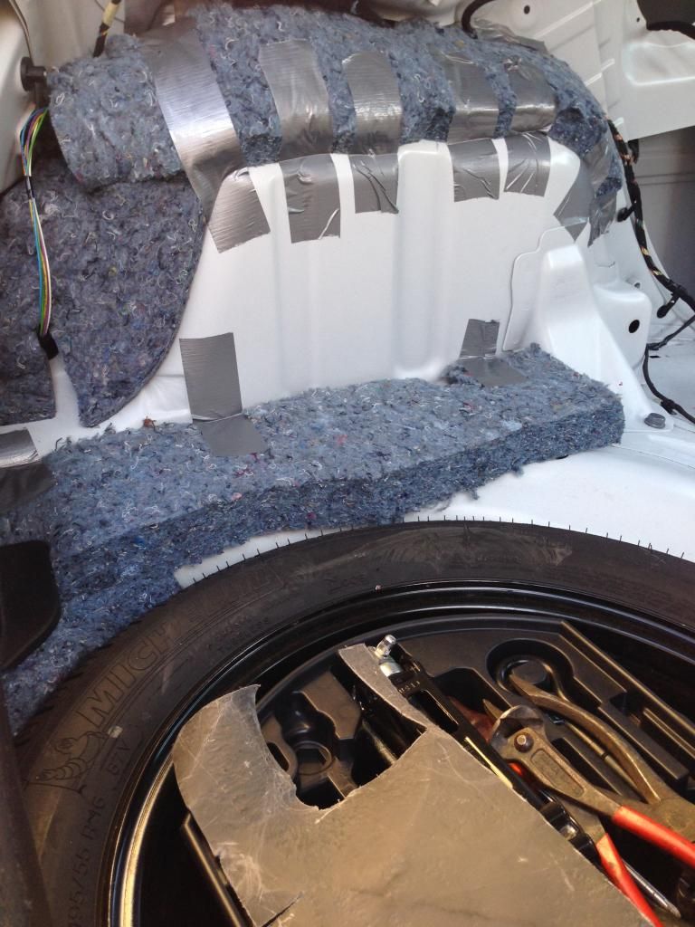

Messagepar Fab207* » 14 Mars 2014, 16:47
Fl0rent_b a écrit:Hello !
Merci pour les encouragements ^^
C'est assez rapide de démonter la voiture mais a remonter c'est long...
J'ai pas pu installer le caisson hier parce que j'ai été trop long a câbler le RT6 (j'attendais des instructions par le mec qui me l'a vendu). Et surtout parceque j'ai commencer a travailler enfermé dans la voiture vu qu'il pleuvait :oops:
Bref le RT6 est installé, je vais poser le caisson et le précabler, il me manque juste un faisceau "Mute" ou "kit main libre".
J'ai fait quelques photos je vous les poste en éditant ce message puis je ferais un message propre pour expliquer ce que j'ai fait ! :D
Avant de commencer :
Autre mise en lumière :
Tweeter Focal IFP 207:
Pendant le chantier :
Pose de l'écran :
Cablage au dessus du BSI :
Vue extérieure du chantier :
Mise en place du poste :
Pour placer le caisson j'avais besoin de place :cyp:
Photo dans le noir :
J'ai pas encore de photo propre au jour de l'habitacle mais j'en ferais une aujourd'hui (faut pas que j'oublie !)

Messagepar Fl0rent_b » 19 Octobre 2014, 20:33
Des nouvelles ! :mrgreen:
J'ai décider de m'attaquer a l'acoustique du véhicule :roll:
Donc j'ai dégarni l'intégrité de l'arrière de la 207 pour arriver à la tôle. Tout ça pour combler les espaces laissés vide par de l'isolation acoustique et également reprendre la fixation des garnitures et éviter les petits craquements par-ci par-là.
Au départ je ne prévoyais de faire que le coffre aujourd'hui, sauf que pour démonter et travailler a l'aise j'ai du retirer les garnitures des places arrières qui elles meme se retires plus simplement si je retire les sièges.
Donc j'ai tout sorti !
J'ai pas fais de "photo reportage" puisqu'il n'y a rien d'exceptionnel pour le démontage des garnitures ni des sièges (il faut simplement dévisser sous les attaches ceintures).
Voilà quelques photos du "chantier" :unsure:
L'isolant que j'ai poser est un peu trop épais comme on peut le voir, j'aurais préférer une épaisseur deux fois plus petite mais il n'y avais pas et j'avais pas envie d'attendre encore pour faire cette "modif", il y a seulement sur les faces verticales des passages de roues ou j'ai couper en deux l'épaisseur de l'isolant sinon ca passais pas, c'est déja pas mal limite pour le reste. Avec le temps ca vas se tasser de toutes facons. :lang:
Tant que j'y suis je vais voir pour acheter dans la semaine le reste de mon instal audio, a savoir hauts parleur et ampli, j'ai pas encore décider ce que je vais acheter.
Donc ça passera par le bitumage des "contre portes" arrières et isolation des garnitures.
Une fois que tout ça sera finis je ferais pareil devant, bitumage et isolation des garnitures.
Produits qui serons utilisés : Restagraff R99 pour le bitume c'est pas le moins cher mais c'est ce qui sera apparemment le plus pratique a poser / efficacité et isolation des garnitures avec de la laine de coton.
