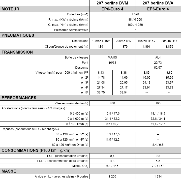

J'ai réussi à faire presque 700 km (690 exactement) avec un plein à 110 km/h en Espagne au régulateur. Avec la réserve, on peut aller plus loin... Par contre à 130 km/h c'est beaucoup moins :?
Cette 6ème vitesse nous fait défaut sur le VTi 120 dommage !! je me demandais si son absence est dû à un problème de couple ou bien est-ce un choix de PSA ? sur le TSI 122, elle y est !

Problème de couple à mon avis, le VTi 120 tire déjà très long, et le TSI ayant un turbo il peut se permettre de tourner moins vite
Messagepar west_indies » 10 Mai 2011, 10:42
Pas mal du tout ton autonomie sur autoroute.
C'est un choix économique de la part de PSA car la BVM6 y allait. Mai sbon vu que le couple du VTi est moindre, ça ne vaut pas le coup de mettre une boîte aussi poussée :quote: pour le VTi
Messagepar SparcOM™ » 10 Mai 2011, 11:17
Pour la boite 6 , je crois que c'est la boite qui ne rentrai pas car les pignons étaient trop gros ...
Mais c'est vrai que ça a fait défaut sur les 207 phase 1 , pourtant le VTi 120 a du couple en bas et pour moi il a rien a envier a un TD :lover:

Messagepar ledingue » 10 Mai 2011, 11:36
Blastertek a écrit:Problème de couple à mon avis, le VTi 120 tire déjà très long, et le TSI ayant un turbo il peut se permettre de tourner moins vite
c'est surtout une question de coût... la bonne vieille BV5 est surement plus rentable pour peugeot et largement suffisante car etre en 6 a 110 meme sur un HDI 110, ca doit pas etre tres vif donc inutile excepté sur autoroute.
il me semble que la MINI équipée du VTI 120 a une BV6...
ledingue
Messages: 1856
Messagepar SparcOM™ » 10 Mai 2011, 11:38
Le Hdi 110 en 6 a 110 doit être aux alentours de 2000tr/min donc doit y avoir un minimum de patate pour reprendre ;)
Mais c'est surtout le fait de diminuer le régime moteur donc bruit et conso c'est vraiment ce qu'il manque a nos 207 phase 1 :unsure:
SparcOM™
Messages: 577
Enregistré le: 28 Février 2010, 19:48
Messagepar west_indies » 10 Mai 2011, 12:25
Le régime moteur est élevé (enfin normal pour un essence) mais le moteur reste silencieux en dessous de 4000 tours sur de longs trajets.
Tout à fait.
a 110 environ 3100 tours /minute.
Par contre la 6ème aurait réduit les conso mais bon à 110 en 6ème en cas d'urgence, il faut au moins repasser en 4 pour la bouger ou se sortir d'un ennui ;)

Messagepar west_indies » 10 Mai 2011, 12:47
Pour info :
Pour la mini 122 ch
203 (197)
0 à 100 --> 9,1 (10,4)
Reprise 80 -120 km/h en 4e/5e--> 9,6/12,1
Pour la Mini clubman :
201 (195)
9,8 (10,9)
10,2/12,7
Tout ça pour dire qu'en accélération, la mini n'est pas une flèche mais en reprise son poids l'avantage de beaucoup.
Même si on prend le country man, la reprise en 5 sera meilleure
190 (182)
10,5 (11,6)
11,6/14,9
Messagepar ledingue » 10 Mai 2011, 17:32

A partir de 2000 tour, le VTi 120 s'en sort honorablement avec plus de 80% du couple. Perso je trouve dommage l'absence de la 6ème car à 130 km/h çà aurait économiser pas mal de carburant. Après à 110, on n'est pas obligé de rouler en 6, une personne raisonnable resterait en 5ème.
C'est une voiture très agréavle et très bien vendue en France alors dommage que Peugeot ne prenne pas en considération la vitesse de 130 sur autoroute ceci et continue à avantager ses moteurs diesels par rapport aux essence (peut être que çà leur rapporte plus d'argent à la réparation...)

Je ne ressens pas la nécessité d'une boite 6 sur le VTI non plus sauf si éventuellement ça rend toutes les autres vitesses plus courtes peut-être.

ou une Boîte 5+1 (la 6ème juste pour la conso) sans changer l'étagement.
